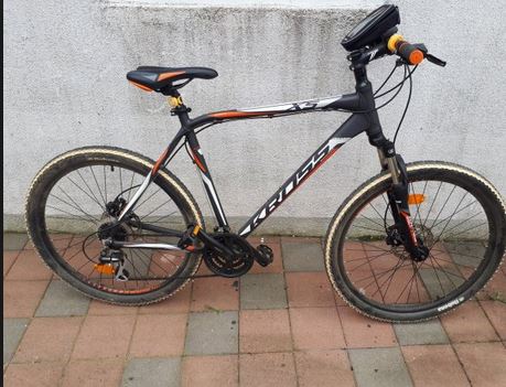

matinek Napisano 15 Kwietnia 2018 Autor Napisano 15 Kwietnia 2018 Rower kros hexagon x5 zdjecie z netu wrzucam ewentualnie zrobie pozniekj swoje doladniejsze od gory ale moze to z netu co orientacyjne da. Hm mowisz ze nic nie da myslalem ze akurat ta czesc ciala wskoczy w zaglebienie i bedzie ok ??

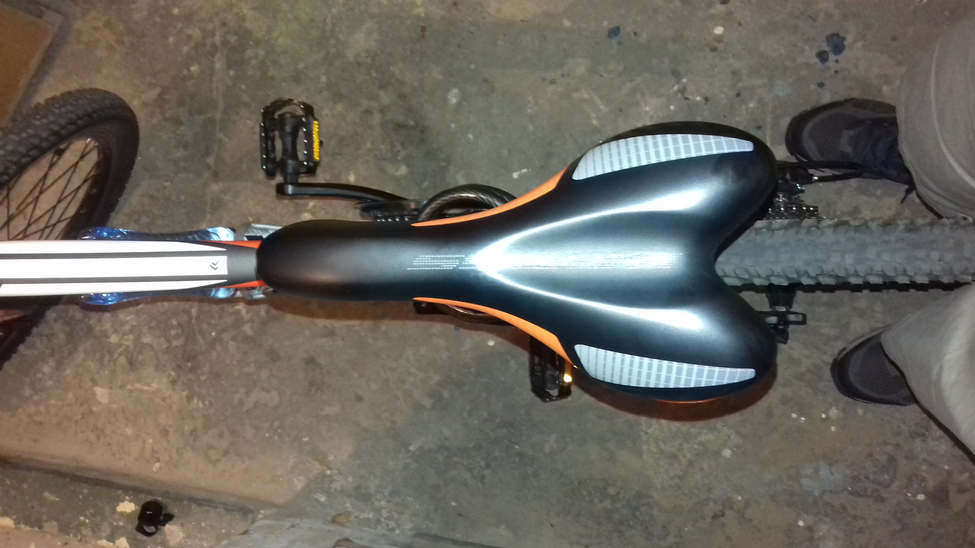

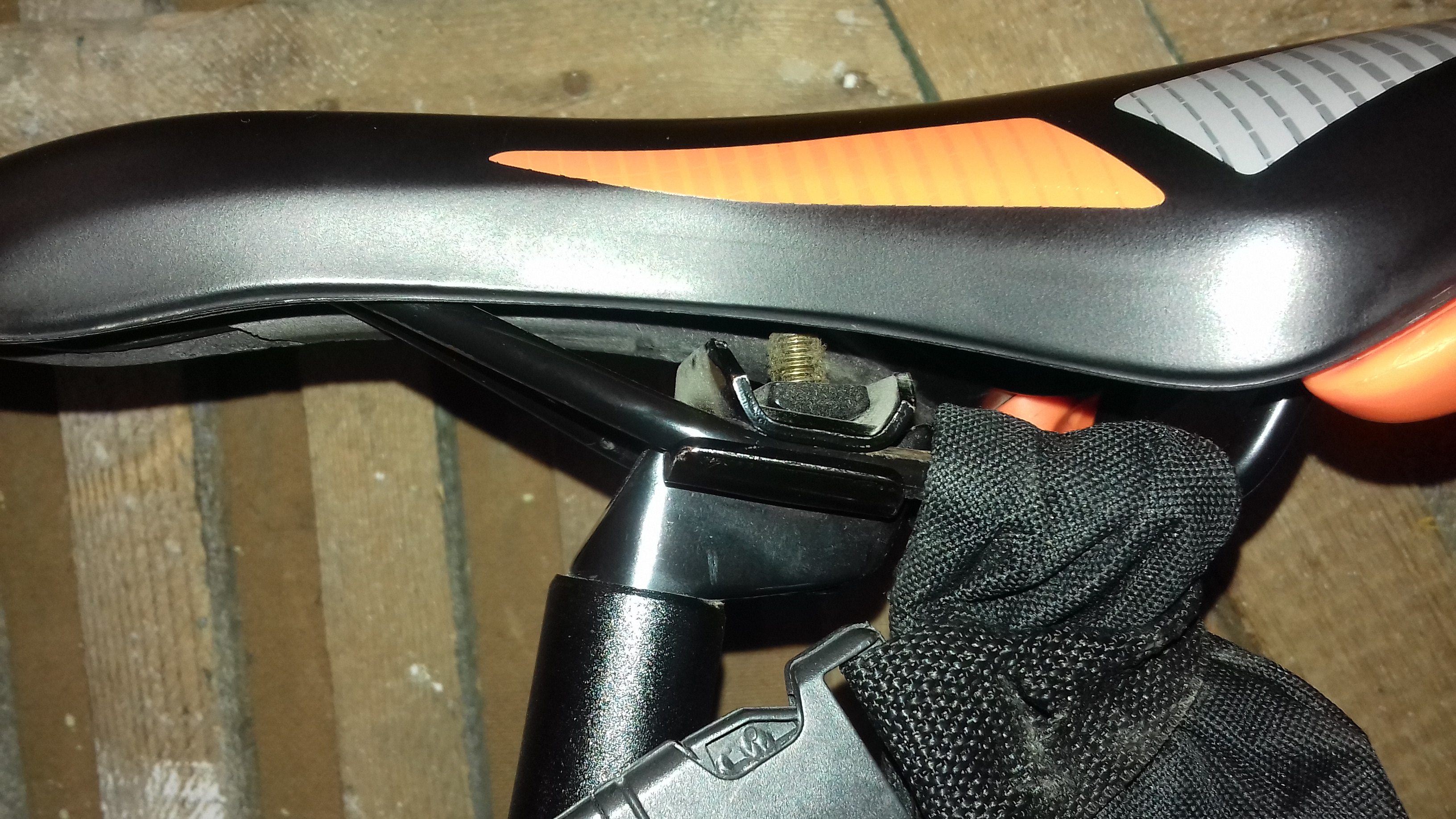

matinek Napisano 28 Kwietnia 2018 Autor Napisano 28 Kwietnia 2018 Wrzucam fotki jak wyglada moje siodelko i to ze nie ma regulacji przeciez to jest prosta budowa nie ma mozliwosc zebym nie widzial regulacji. W starym rowerze innej osoby byla wiec wiem jak to wyglada tutaj nie ma.

lederfox34 Napisano 29 Kwietnia 2018 Napisano 29 Kwietnia 2018 Ujęcie boczne siodełka pokazuje że wystaje śruba. Masz jedną śrubę do regulacji. Nie dwie. Trzeba zdjąć torbę pod siodelkiem i poluzowc te śrubę i moze spróbować pochylić siodełko. Ta sztyca ma bardzo dziwne sanki. Nie wiem czy zamiast szukać siodełka nie powinienes szukać zwykłej prostej sztycy.nawet inny model krossa czy zoom czy uno. Najlepiej z dwoma śrubami bo to i bezpieczniej i wygodniej.
Sandacz Napisano 29 Kwietnia 2018 Napisano 29 Kwietnia 2018 Tak jak pisze poprzednik: poluzuj śrubę od spodu. Wówczas będziesz miał możliwość przesuwania siodła zarówno w poziomie, jak i regulowania pochylenia. Mam starą sztycę z identycznym systemem mocowania siodełka i nie problemu z jego dowolnym ustawieniem.

matinek Napisano 29 Kwietnia 2018 Autor Napisano 29 Kwietnia 2018 6 godzin temu, lederfox34 napisał: Ujęcie boczne siodełka pokazuje że wystaje śruba. Masz jedną śrubę do regulacji. Nie dwie. Trzeba zdjąć torbę pod siodelkiem i poluzowc te śrubę i moze spróbować pochylić siodełko. Ta sztyca ma bardzo dziwne sanki. Nie wiem czy zamiast szukać siodełka nie powinienes szukać zwykłej prostej sztycy.nawet inny model krossa czy zoom czy uno. Najlepiej z dwoma śrubami bo to i bezpieczniej i wygodniej. Nie wiem czy mam dziwna czy nie myslalem ze jak nowszy rower to takie sa bo w starym na pewno wszystko bylo inne. To moglbys wrzucic jaka niby powinna byc ?. No oodkrecalem ta srube zeby kiedys przesunac siodelko do przodu i nie da sie regulowac gora dol. Bo ten pret jak widac lezy na tej szynie jakby i da sie tylko w przod i tyl regulowac. 3 godziny temu, Sandacz napisał: Tak jak pisze poprzednik: poluzuj śrubę od spodu. Wówczas będziesz miał możliwość przesuwania siodła zarówno w poziomie, jak i regulowania pochylenia. Mam starą sztycę z identycznym systemem mocowania siodełka i nie problemu z jego dowolnym ustawieniem. No ja ine wiem jakim sposobem ty regulujesz gora dol jak masz taka sama moze siodelko masz inne i ma regulacje ?. Godzinę temu, fw66 napisał: Czy na zdjęciu wysokość siodełka jest ustawiona do jazdy? Jeśli tak, to do takiej pozycji na rowerze powinieneś szukać szerokiej kanapy na sprężynach, a nie "sportowego" siodełka. Wiesz wybitni jakigeos wielkiego siodelka tez nie chce miec zeby optycznie to jakos tez wspolgralo z rowerem bo on te nie jest miejski tylko typowy goral.Chodzi zeby bylo tylko szersze ale i zarazem wygodne i zgarbne z wygladu nie takie poteznie wygladajace.
