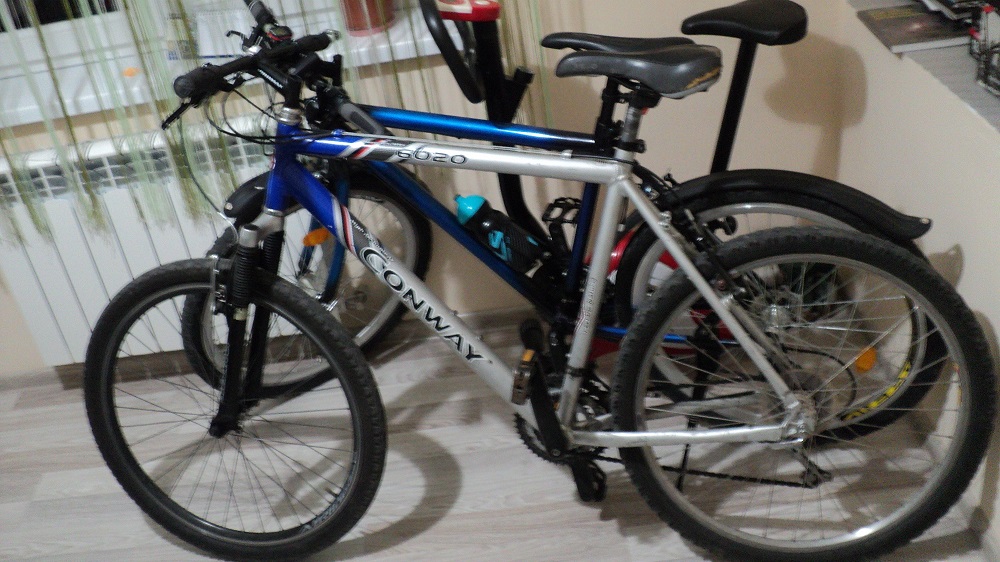

Thomass13 Napisano 23 Kwietnia 2018 Autor Napisano 23 Kwietnia 2018 Jednak wybór padł na uzywana rame udało mi sie takowy rower kupić za grosze. A najbardziej chodziło mi o rame aluminiowa. Pozostaje z niego rama oczywiscie, jedna opona kenda, kierownica i zacisk sztycy ale ten ostatni element prawdopodobnie nowy kupie w kolorku czerwonym. Reszta czesci idzie w całości z mojej stalowej ramy do tego. A tak ta rama wyglada. To jest ten srebrny i posiada hak przerzutki wymienny.
Pablo59 Napisano 23 Kwietnia 2018 Napisano 23 Kwietnia 2018 Inne koło z przodu i z tyłu czy "błąd paralaksy" ??
Thomass13 Napisano 23 Kwietnia 2018 Autor Napisano 23 Kwietnia 2018 Te koła ida na smietnik ale wczoraj patrzyłem na nie i tez mi dziwnie wygladały ale sprawdzam rozmiar opony to było 26 x 1,95. Mi o rame tylko chodziło reszte czesci mam do jego przełozenia oraz widelec wymieniam
Alsew Napisano 23 Kwietnia 2018 Napisano 23 Kwietnia 2018 2 godziny temu, Thomass13 napisał: Mi o rame tylko chodziło reszte czesci mam do jego przełozenia oraz widelec wymieniam Rama pod widelec 1 i 1/8 cala? Bo stery z tego co widzę skręcane..
Thomass13 Napisano 24 Kwietnia 2018 Autor Napisano 24 Kwietnia 2018 Tak rama po widelec 1 1/8 cała łożyska jak na razie zamówiłem do sterów tylko. Średnica otworu 25,4 mm więc taki widelec podejdzie.
Alsew Napisano 24 Kwietnia 2018 Napisano 24 Kwietnia 2018 13 godzin temu, Thomass13 napisał: Średnica otworu 25,4 mm więc taki widelec podejdzie. 25,4 mm to dokładnie 1 cal ...
Thomass13 Napisano 24 Kwietnia 2018 Autor Napisano 24 Kwietnia 2018 Tylko że jak otwór misek sterowych mierzyłem (wewnętrzny otwór wychodzi 30 cm). Chodziło mi o mostek wpuszczany w widelec amortyzowany który był i tam wchodził mostek wpuszczany na klin i dlatego podałem wymiar 25,4. Sam otwór bez misek wychodzi 34-35 mm a a-head maja 28,6 mm i ten widelec podejdzie na 100 % http://allegro.pl/amortyzator-as89-26-xcm-11-8-ahead-suntour-vb-tar-i7274816278.html
Thomass13 Napisano 26 Kwietnia 2018 Autor Napisano 26 Kwietnia 2018 Amorek doszedł i wszystko pasuje zostaje zapasu ponad główke ramy 6,5 cm wspornik mostka ma jakos 3,9-4 mm reszta 2,5 mm pozostaje na podkładki. Powinno to bez problemu pasować.
