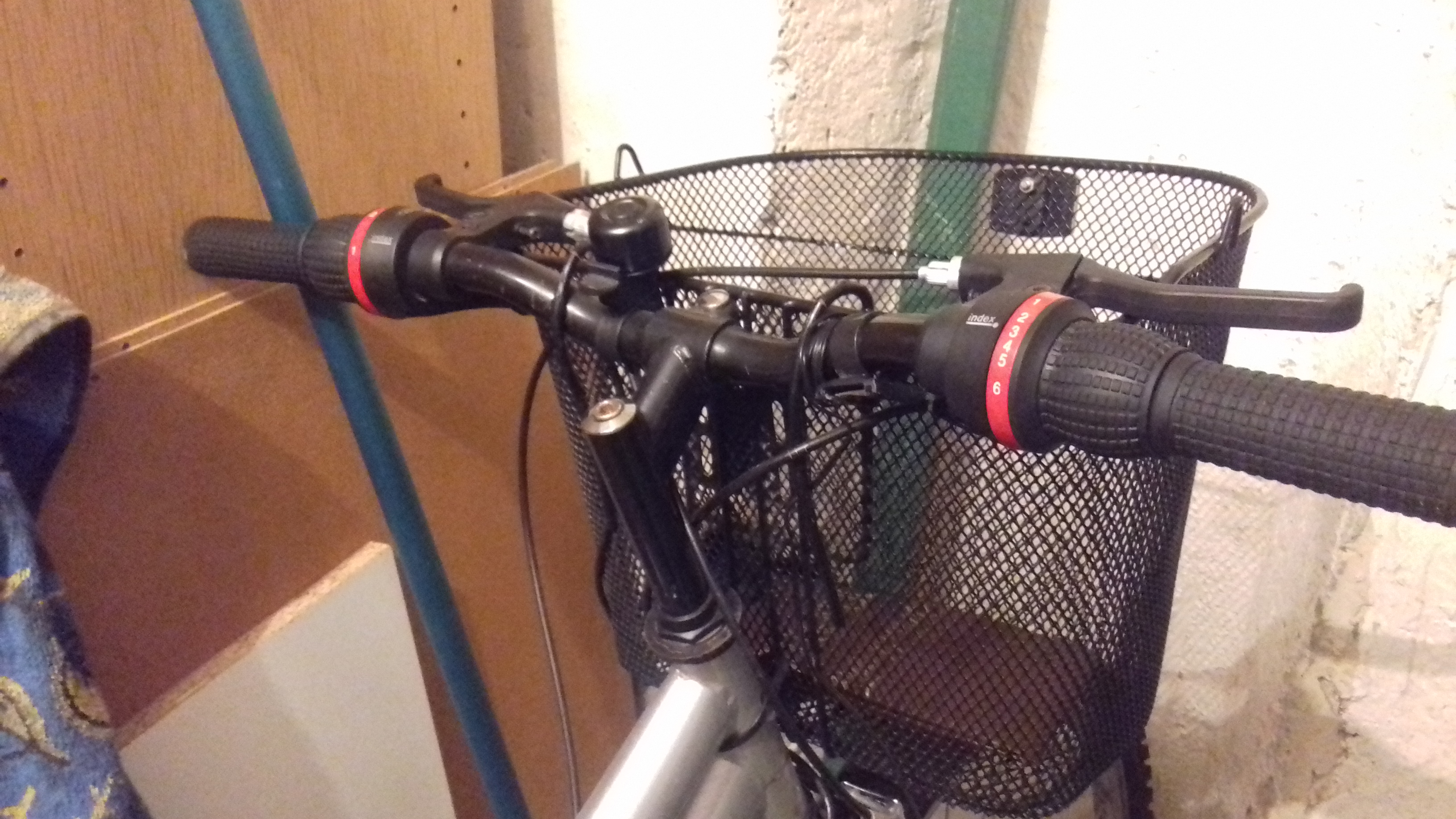

matinek Napisano 13 Kwietnia 2018 Napisano 13 Kwietnia 2018 Witam mam pytanie moze dziwne ale mniejsza o to. Zastanawiam sie czemu wsporniki sa zawsze ustawione do przodu ze kierownica jest o przodu skieroana. Pomysl i pytanie czy mozna odwrocic wspornik klasyczny zeby kieroal sie nie do kola tylko do osoby siedzacej na rowerze. Technicznie wiem ze to mozliwe tylko praktycznie sie zastanawiam czy bylo by ok czy moze jednak zle by sie kierowalo itp. ?. Tak jak na zalaczonym zdjeciu jest ona w klasyczny sposob a ja chce odwrotnie .

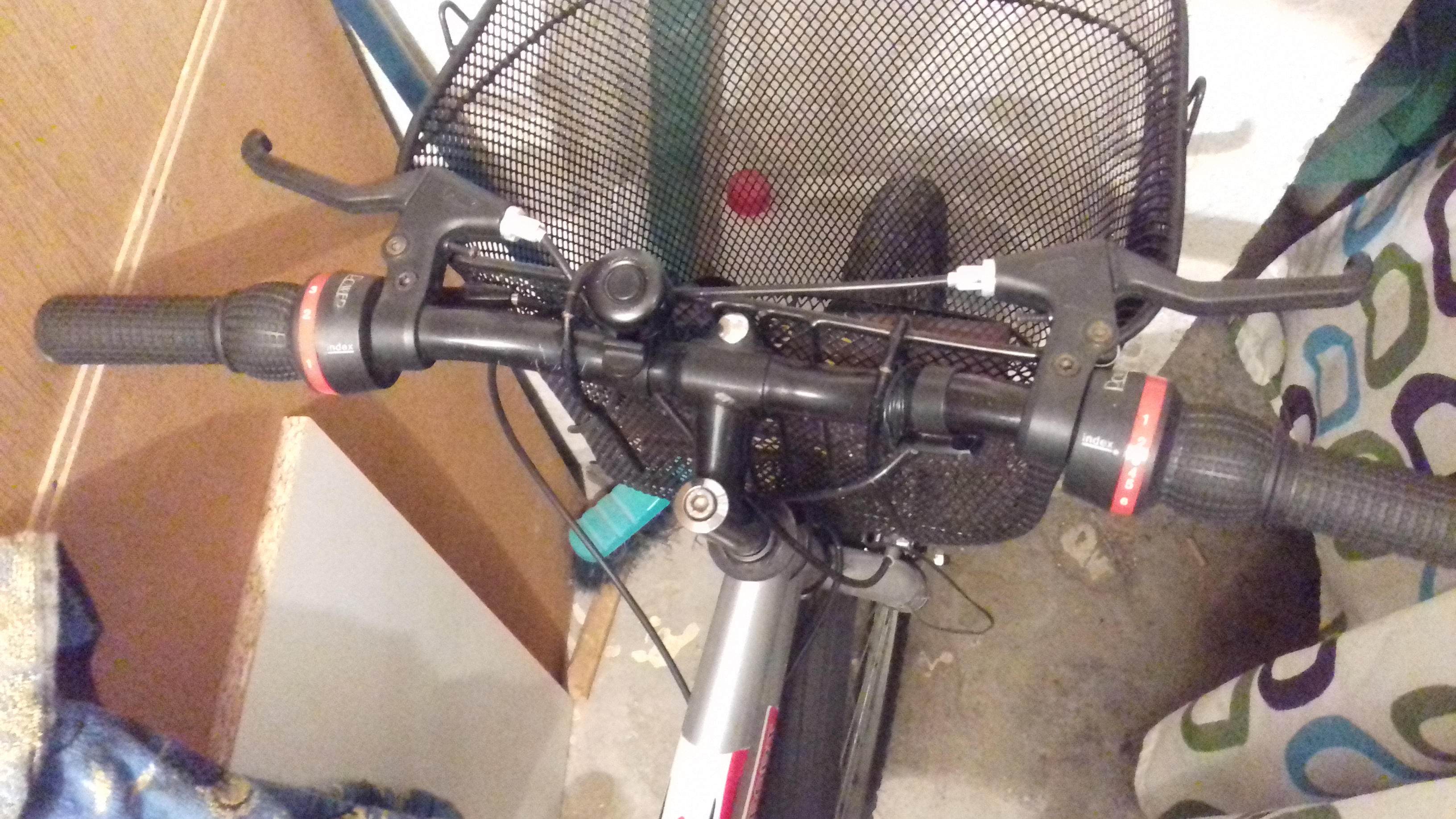

matinek Napisano 28 Kwietnia 2018 Autor Napisano 28 Kwietnia 2018 Troche mnie nie bylo ale jestem i wrzucam zdjecia
matinek Napisano 29 Kwietnia 2018 Autor Napisano 29 Kwietnia 2018 Tylko kurcze sednicy nie zmierzylem pozniej wrzuce wymiar.
matinek Napisano 5 Maja 2018 Autor Napisano 5 Maja 2018 No panowie wrzucilem zdjecia nikt nic sie nie wypowie ?
gruber69 Napisano 5 Maja 2018 Napisano 5 Maja 2018 Tutaj to albo wymiana całego wspornika na dłuższy , co może nie być takie łatwe, żeby go znaleźć. Lub według mnie jedyne sensowne to mocno gięta kierownica. Inaczej raczej pozycji nie da się wyprostować.
