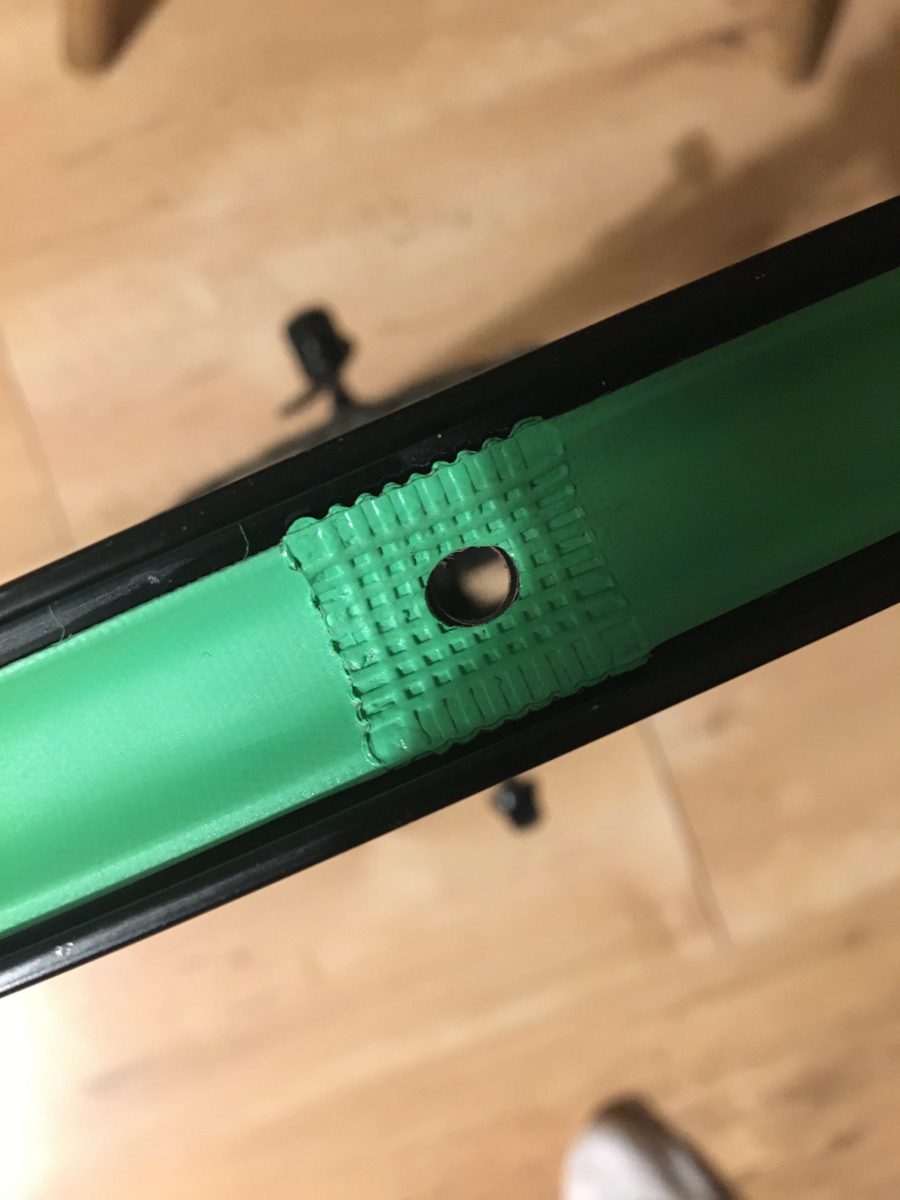

phoe Napisano 9 Kwietnia 2018 Napisano 9 Kwietnia 2018 Może daj fotkę uszkodzonej dętki i obręczy(miejsce otworu na wentyl)

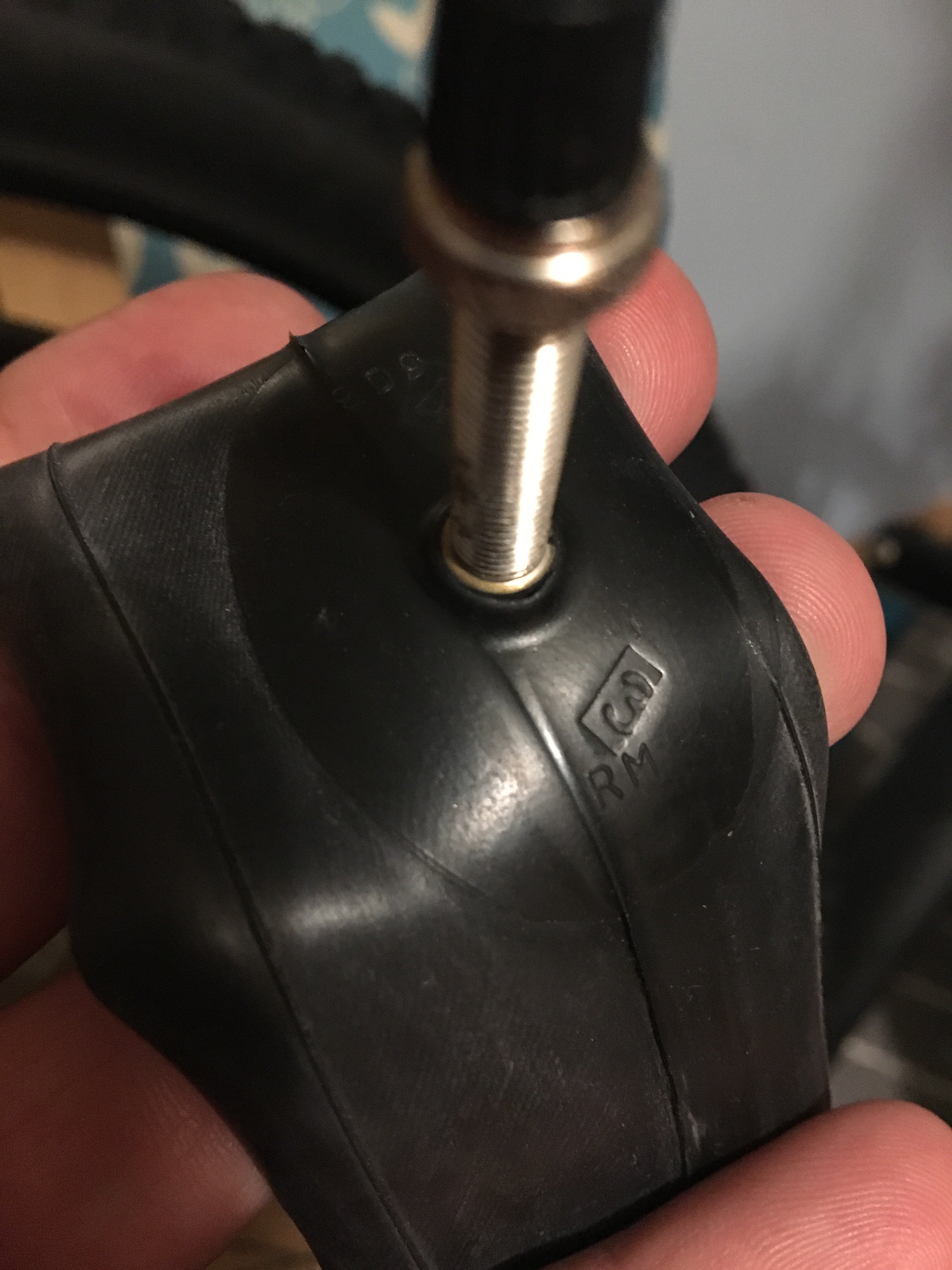

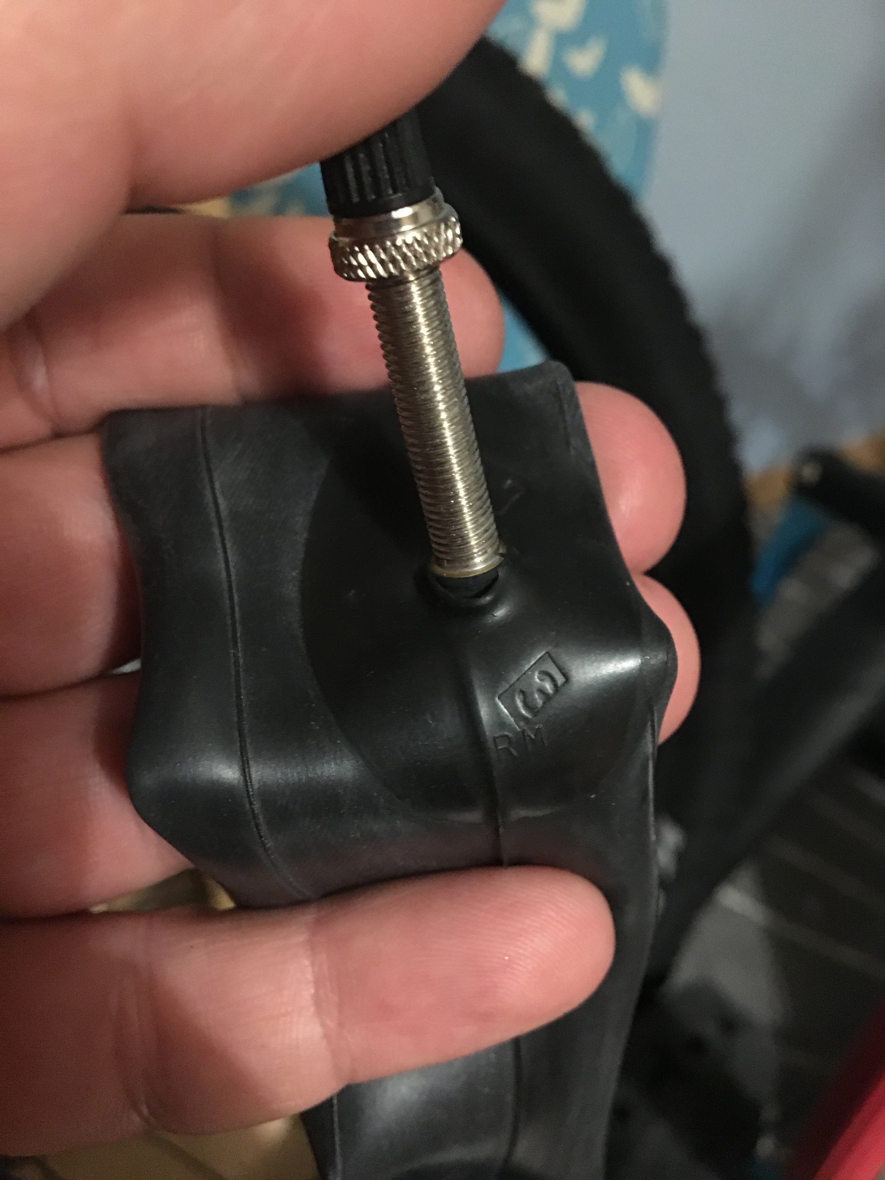

Yatzeque Napisano 9 Kwietnia 2018 Autor Napisano 9 Kwietnia 2018 W zał. pierwsza z fotek z delikatnym odgięciem z pomocą palca Trudno sfotografować to miejsce, ale tak to mniej-więcej wyglada
phoe Napisano 10 Kwietnia 2018 Napisano 10 Kwietnia 2018 Zobacz pod opaska jak wygląda obręcz i czy opaska w miejscu otworu nie ma czegoś dziwnego, ale moim zdaniem to mega kiepskie dętki. Jaka to dętka? I jeszcze opcja taka, że otwór masz na schrader'a, a dętkę z prestą(różnica w średnicy to jakieś 1mm)
Yatzeque Napisano 10 Kwietnia 2018 Autor Napisano 10 Kwietnia 2018 Dętki to Conti do 2,5, wiec tutaj raczej nie kwestia jakości. Wcześniej inna. Niech ocenia dziurę w dętce i otwór w feldze w serwisie, choć zaczynam powodu upatrywać w przesuwającej się być może oponie/dętce ? jak to potwierdzić ?
