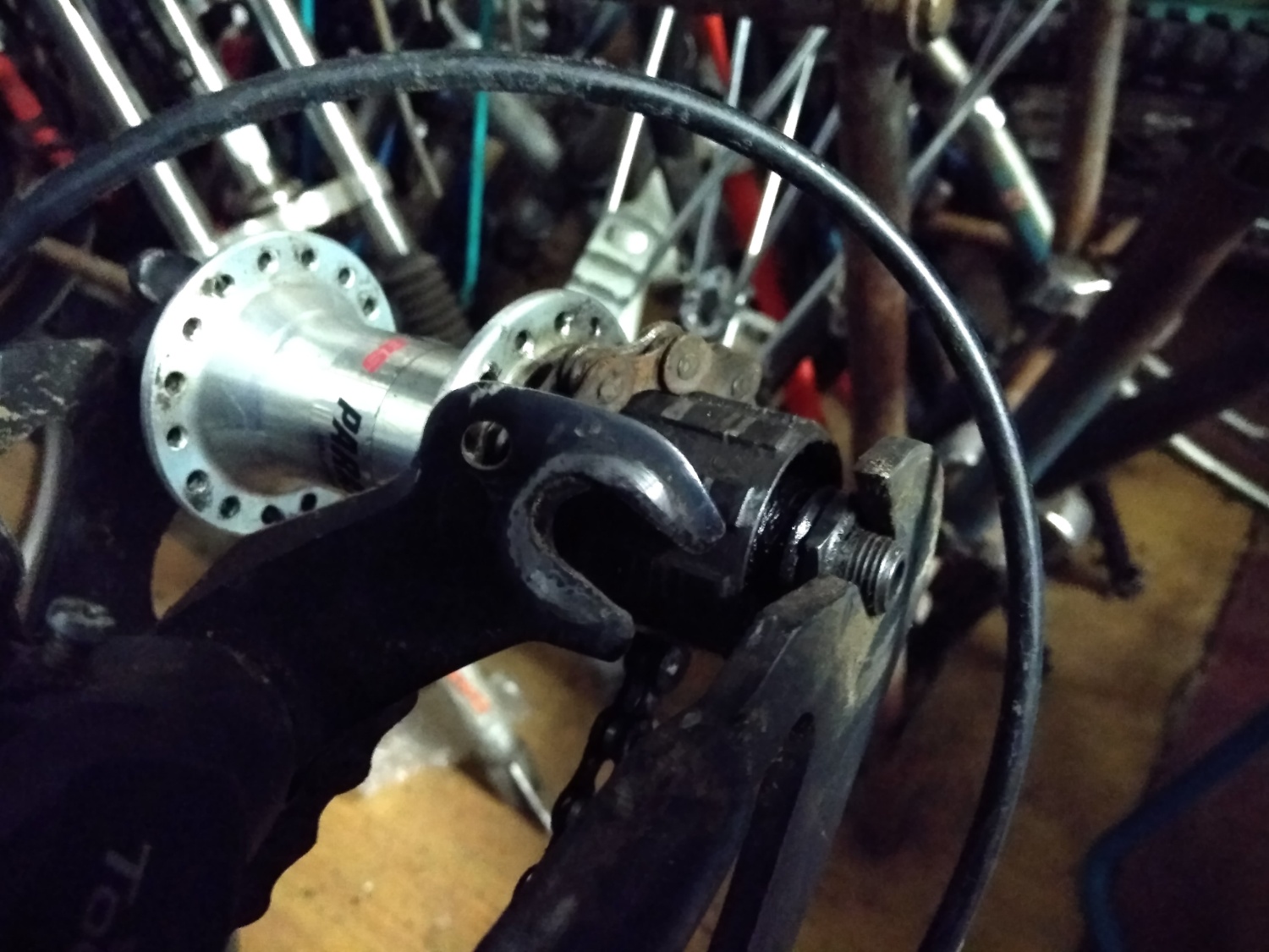

czar0 Napisano 9 Kwietnia 2018 Udostępnij Napisano 9 Kwietnia 2018 Cześć, wymieniam piastę z wolnobiegiem na taką pod kasetę. Oś tej nowej jest znacznie krótsza. Mam przerzutkę montowaną na hak i nie wiem jak ją zamontować. Nie mam szybkozamykacza, więc nie mogę sprawdzić. Da się? Odnośnik do komentarza Udostępnij na innych stronach More sharing options...
Tatanka Napisano 9 Kwietnia 2018 Udostępnij Napisano 9 Kwietnia 2018 Da się połączyć szybkozamykacz z przerzutką na hak. Odnośnik do komentarza Udostępnij na innych stronach More sharing options...
czar0 Napisano 9 Kwietnia 2018 Autor Udostępnij Napisano 9 Kwietnia 2018 Nie będzie problemu z tym, że oś się kończy już przy haku ramy? Odnośnik do komentarza Udostępnij na innych stronach More sharing options...
Tatanka Napisano 9 Kwietnia 2018 Udostępnij Napisano 9 Kwietnia 2018 U mnie na takim zestawie nie było problemu. Odnośnik do komentarza Udostępnij na innych stronach More sharing options...

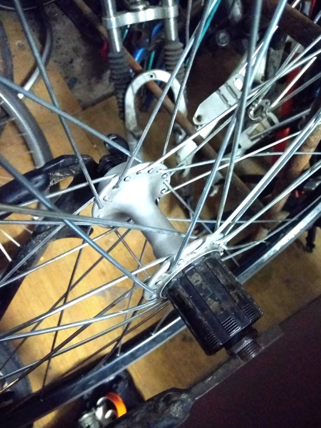

czar0 Napisano 11 Kwietnia 2018 Autor Udostępnij Napisano 11 Kwietnia 2018 Zaplotłem koło jednak na takiej piaście, bo tamta była na 32 szprychy - fail. Niepokoi mnie tylko ten gwint na bębeneku, wcześniej się z takim nie spotkałem. Czy będzie tu pasować kaseta 8-rzędowa, czy 7-rzędowa? Na piaście znalazłem tylko napis Shimano, nie wiem jaki to model. Odnośnik do komentarza Udostępnij na innych stronach More sharing options...
rzezniol Napisano 11 Kwietnia 2018 Udostępnij Napisano 11 Kwietnia 2018 To bębenek Shimano UG ... Kasety 7 rzędów, które miały najmniejszą zębatkę z gwintem i to ona mocowała całość na bębenku. Do demontażu były potrzebne 2 baciki. Pozdrawiam Odnośnik do komentarza Udostępnij na innych stronach More sharing options...
czar0 Napisano 11 Kwietnia 2018 Autor Udostępnij Napisano 11 Kwietnia 2018 Czyli rozumiem, że z kasetą HG nie da rady tego pogodzić? Odnośnik do komentarza Udostępnij na innych stronach More sharing options...
rzezniol Napisano 11 Kwietnia 2018 Udostępnij Napisano 11 Kwietnia 2018 Istniały bębenki uniwersalne HG/UG. Jak bębenek ma wewnątrz gwint pod LockRing kasety to założysz kasetę HG ale tylko na 7 rzędów. Pizdrawiam Odnośnik do komentarza Udostępnij na innych stronach More sharing options...
