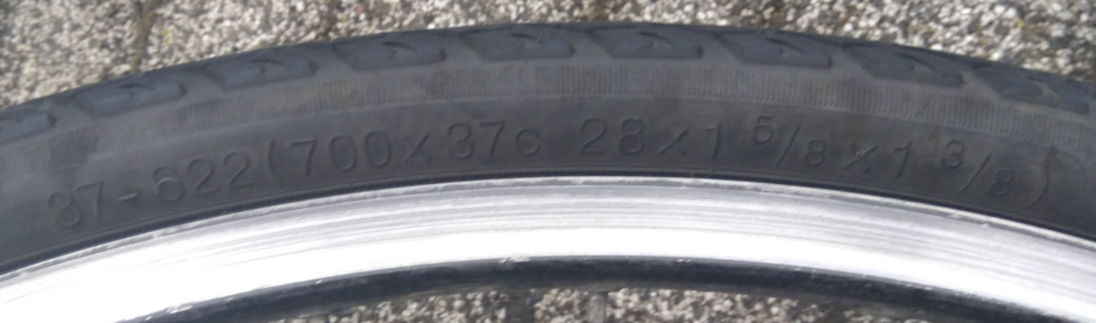

Witam,
Szukam opon. Aktualne w załączniku.
Szukam czegoś do 60zł za szt + ew. wysyłka.
Zależy mi na niskim oporze toczenia. Przede wszystkim asfalt. Przy czym lubię też wjechać na tereny nieutwardzone jak drogi leśne, piasek itd. Gdzie nie chciałbym jakoś specjalnie rezygnować z przyczepności. Coś co pozwoli fajnie jeździć po asfalcie i utrzymuje przyczepność w terenie bardziej crossowym?
Myślałem o czymś z katalogu schwalbe, continental? może jakieś inne propozycje? Coś w miarę porządnego jak na taką cenę.
Z góry dzięki.
Nie myśl kategoriami marki, tylko bieżnika, bo każda marka opon ma w ofercie dziesiątki modeli do różnych zastosowań.
Schwalbe Range Cruiser 28x1,4 kosztują 39 zł zwykłe, albo 44 z paskiem odblaskowym.
Mam w moim rowerze miejskim właśnie takie, tylko trochę szersze i świetnie jeżdżą po asfalcie czy polbruku, jednocześnie pozwalając spokojnie przejechać po drogach ziemnych, czy szutrowych. Na sypki piasek potrzebujesz prawdziwych opon MTB i tego nie przeskaczysz
