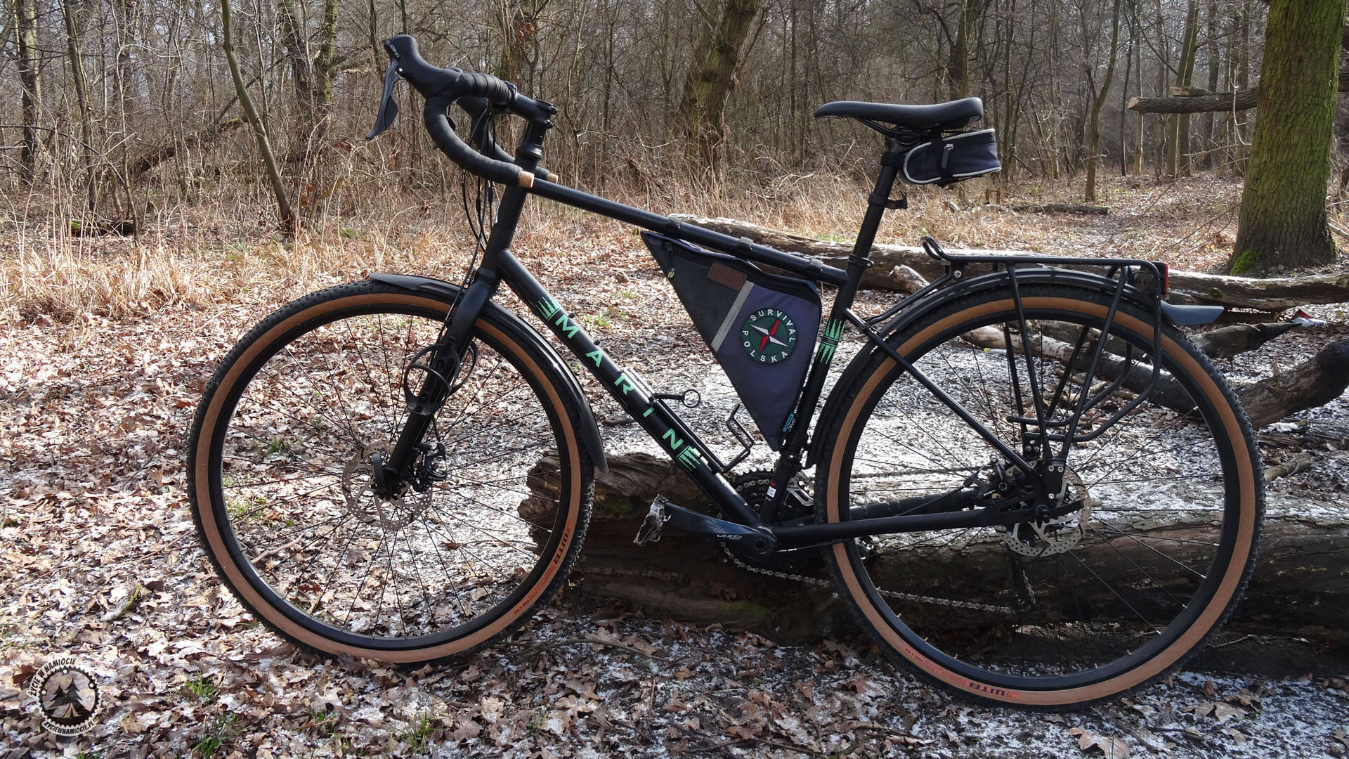

I prawdopodobnie mieli rację :) Tak się składa, że jeżdżę Marinem FC, rocznik 2018. Mam 185 cm wzrostu i nogę mniej więcej 85 cm. Rama w rozmiarze L leży mi idealnie, większa byłaby zdecydowanie za długa. FC ma bardzo długą (jak na rower z baranem) górną rurę i nawet pomimo krótkiego mostka będziesz dość mocno wyciągnięty (zwłaszcza jeśli obniżysz kierę, bo sterówka sama w sobie jest bardzo wysoka. Właśnie przez tą sterówkę rama ma też spory slopping i w XL bałbym się, że w razie W zawadzę rurą o jajka (chociaż Ty masz trochę dłuższą nogę, więc może tak źle by nie było). Jeśli chodzi o sztycę to w ramie siedzi spory jej zapas, więc o to bym się nie obawiał.
Nadal mam wątpliwości, no ale dużego wyboru raczej nie mam, XL na pewno za długa, a mostek krótki i nie byłoby z czego skracać, więc kupiłem L. Obym nie żałował znowu...
@krakonos, z tą sztycą to akurat niezbyt się zgadzam, właśnie krótka tam jest 35cm, ale umówiłem się ze sprzedawcą, że wsadzi 40cm, więc może te dodatkowe kilka cm właśnie będzie wystarczające.
