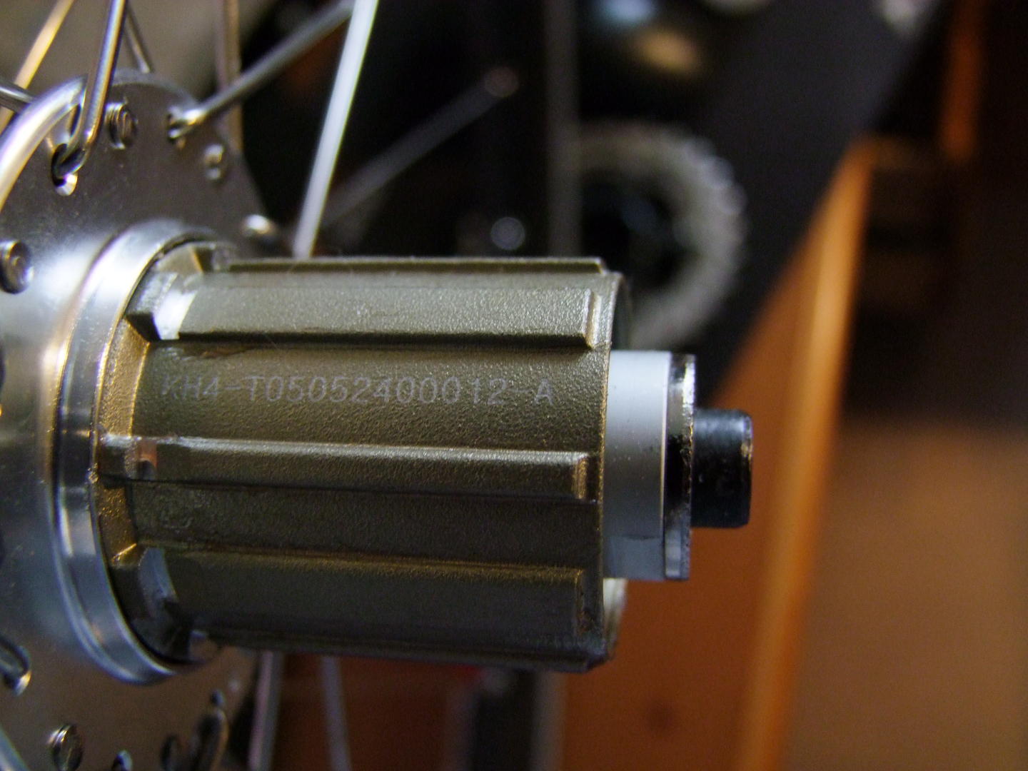

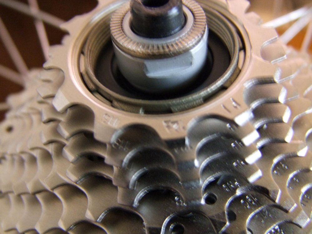

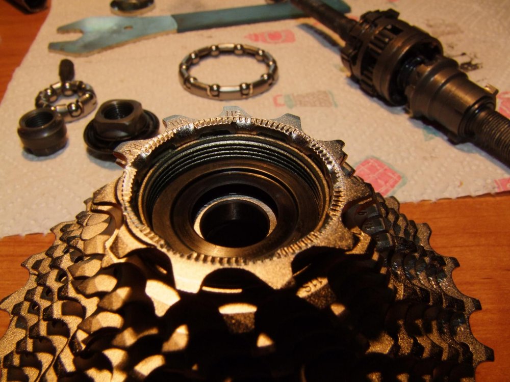

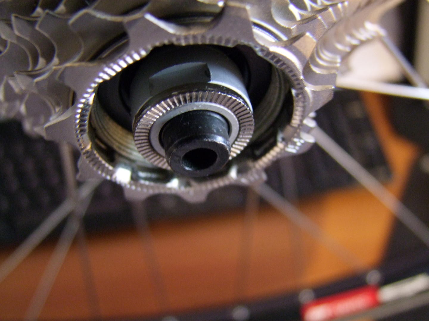

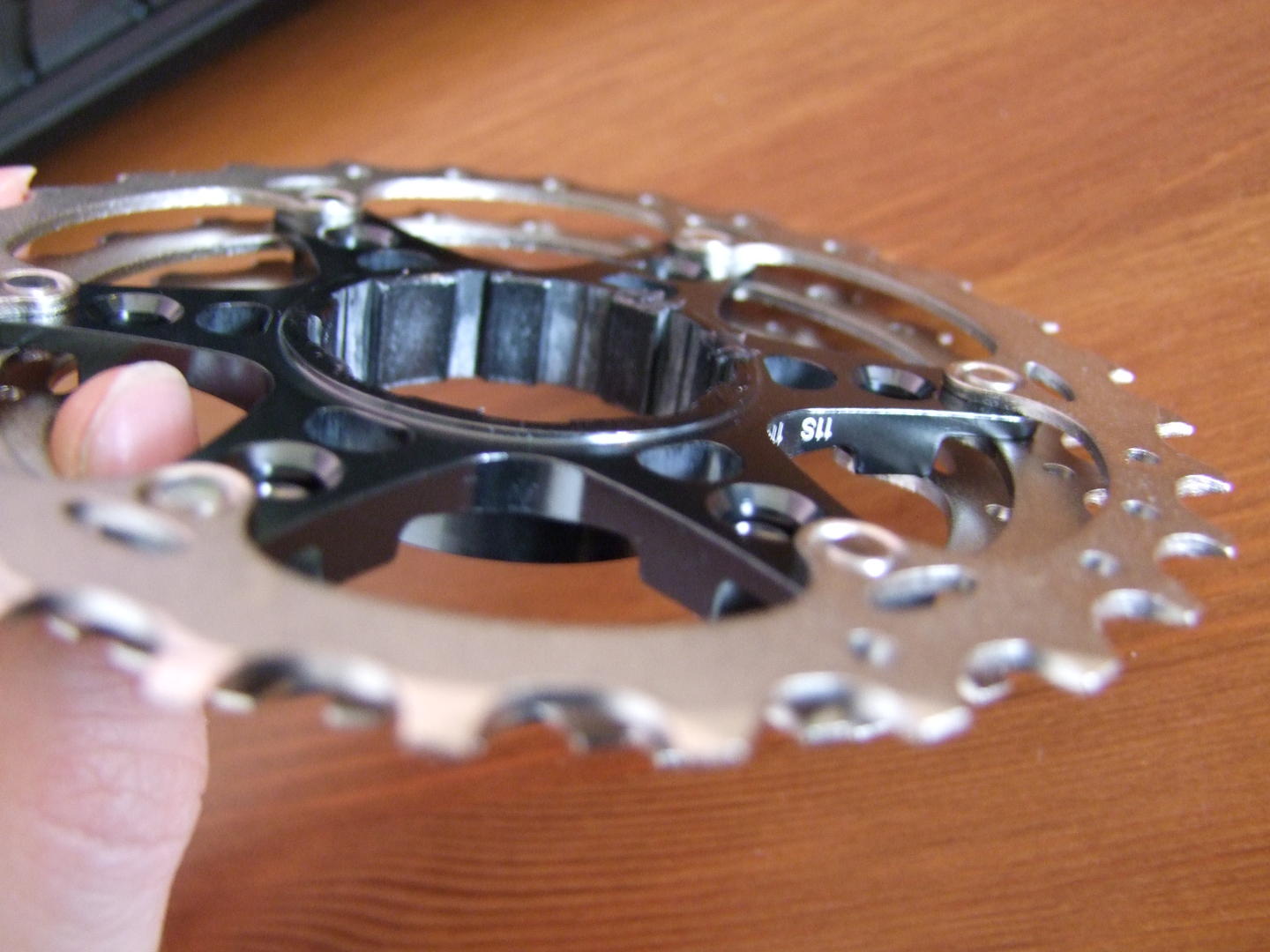

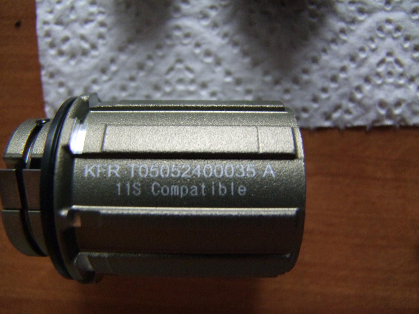

radm3 Napisano 3 Kwietnia 2018 Napisano 3 Kwietnia 2018 Witam, Składam przełaja i mam problem. Mam koło z piastą Novatec D042SB w której wymieniłem bębenek na CB-A2-SMN11s-al który ma obsługiwać kasety 11 rzędowe. Dzisiaj otrzymałem kasetę Shimano Ultegra CS R8000 i niestety nie mieści się :(. Nakrętka ma część która wchodzi w kasetę 4mm i tyle brakuje aby móc zakręcić kasetę (wtedy by się trzymała całym gwintem). Opis zdjęć: * Na drugim zdjęciu ostatnie 3 zębatki (największe) stroną od szprych * Na trzecim zdjęciu kaseta bez jednej zębatki i nakrętki * Na czwartym zdjęciu kaseta z wszystkimi zębatki i bez nakrętki (nakrętka nie łapie w ogóle gwintu) Da się przerobić kasetę, bębenek ? Są piasty pod widełki 135mm które obsługują kasety szosowe 11 rzędowe i hamulec tarczowy? Mam ramę aluminiową Merida Speeder T3-D i kupiony cały osprzęt 2x11.

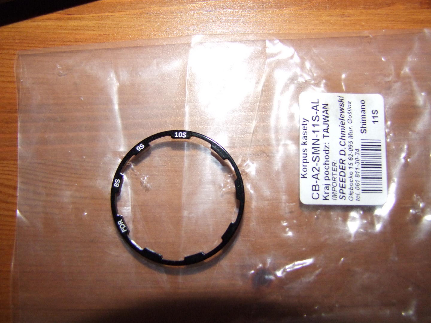

radm3 Napisano 3 Kwietnia 2018 Autor Napisano 3 Kwietnia 2018 Teraz, rzezniol napisał: Kaseta 11rz dla szosy jest szersza od 11rz MTB. 11rz MTB to standardowy bębenek 8-10 rz, bębenek pod szosowe 11rz jest nieco szerszy, szosowa kasetę zakładasz bez podkładki. Z wymienianym bębenkiem dostałem podkładkę

rzezniol Napisano 3 Kwietnia 2018 Napisano 3 Kwietnia 2018 Długość bębenka od krawędzi do miejsca oparcia kasety dla 11rz u mnie to 37 mm. Piasta D412SB ... Pozdrawiam
radm3 Napisano 3 Kwietnia 2018 Autor Napisano 3 Kwietnia 2018 16 minut temu, rzezniol napisał: Długość bębenka od krawędzi do miejsca oparcia kasety dla 11rz u mnie to 37 mm. Piasta D412SB ... Pozdrawiam U mnie 35mm a potrzeba mi z 4mm żeby cały gwint złapała szosowa 11-tka. Masz kasetę MTB? Pozdrawiam
rzezniol Napisano 3 Kwietnia 2018 Napisano 3 Kwietnia 2018 Te 2 mm które ci brakują to tak jakbyś miał założona tą podkładkę na bębenek ... Nie potrzebujesz aż 4 mm, kaseta zawsze nieco wystaje nad rant bębenka, przy długości montażowej 37mm wszystko będzie pasowało jak należy. Słowem jak chciałeś kupić korpus pod 11rz szosowe to sprzedali ci zły bębenek. Ja będę zakładał na ten bębenek kasetę 11rz MTB + podkładka ... SRAM nie przewiduje takich komplikacji jak Shimano , trzyma jeden standard w MTB i Road . Pozdrawiam

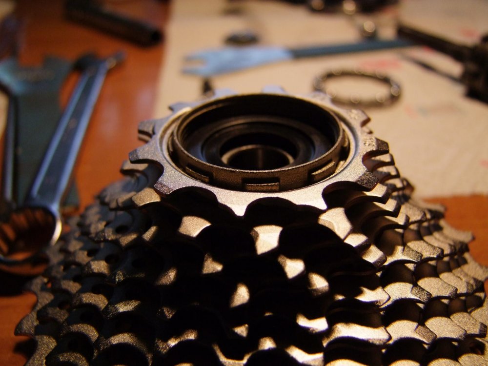

radm3 Napisano 5 Kwietnia 2018 Autor Napisano 5 Kwietnia 2018 W dniu 3.04.2018 o 21:34, dawid napisał: no to jak ta podkładka była w komplecie to na pewno coś było pomieszane z bębenkami i w opakowaniu znalazł się nie ten co trzeba, najlepiej to zgłosić i poprosić o wymianę na właściwy Dostałem wymieniony bębenek wcześniejszy to był 9 rzędowy. Bębenek Novatec CB-A2-SMN11S-AL z kasetą szosową 11 rzędową Shimano Ultegra CS R8000 wygląda tak :(. Na pierwszym zdjęciu cała kaseta bez nakrętki, na drugim kaseta bez przedostatniej zębatki, na trzecim bez ostatniej zębatki. Gwint w nakrętce ma około 4.1mm. Nakrętka łapie 2mm gwintu przy dokręceniu. Wychodzi na to że piasty MTB 11 rzędowe bez kombinowania nie są kompatybilne z kasetami szosowymi 11 rzędowymi. Gdybym skręcił to tak jak jest to około połowa gwintu tylko by trzymała. Wysłałem zapytanie do DT o piastę DT 350 MTB która miałaby współpracować z kasetą 11 rzędową szosową i ramą 135x10 i dostałem odpowiedź że trzeba albo wymieniać bębenek albo brać piastę DT350 road 11 rzędową 142x12 i przerabiać na 135x10.
gtb Napisano 5 Kwietnia 2018 Napisano 5 Kwietnia 2018 Na pierwszym zdjęciu kaseta siedzi prawidłowo (moja MTB 11s na bębenku 10s też tak wystaje).
gtb Napisano 5 Kwietnia 2018 Napisano 5 Kwietnia 2018 Dla zobrazowania tak to wygląda u mnie i jest jak najbardziej prawidłowo.

gtb Napisano 5 Kwietnia 2018 Napisano 5 Kwietnia 2018 DT350 ze standardowym bębenkiem 8/9/10 i kaseta 11s XT M8000.

rzezniol Napisano 5 Kwietnia 2018 Napisano 5 Kwietnia 2018 No ale to już przecież pisałem że bębenek kompatybilny z szosową kasetą 11rz od Shimano powinien mieć 37 mm. Zmierzyłeś ? Ma tyle ? Patrząc po twoich fotkach ... jak na samym początku miałeś problem to ewidentnie brakowało bębenka ... właśnie tych 2 mm i potwierdziłeś że masz 35 mm. Teraz wygląda dobrze, Stawiam że masz 37 mm dla kasety 11rz szosa i do zestawu podkładkę o grubości 2 mm aby na tym bębenku zamontować kasetę MTB, która potrzebuje 35 mm właśnie. Szukasz dziury w całym. Pozdrawiam

radm3 Napisano 5 Kwietnia 2018 Autor Napisano 5 Kwietnia 2018 Teraz, rzezniol napisał: No ale to już przecież pisałem że bębenek kompatybilny z szosową kasetą 11rz od Shimano powinien mieć 37 mm. Zmierzyłeś ? Ma tyle ? Teraz wygląda dobrze, Stawiam że masz 37 mm dla kasety 11rz szosa i do zestawu podkładkę o grubości 2 mm aby na tym bębenku zamontować kasetę MTB, która potrzebuje 35 mm właśnie. Szukasz dziury w całym. Pozdrawiam Mam około 36.5mm Pozdrawiam
rzezniol Napisano 5 Kwietnia 2018 Napisano 5 Kwietnia 2018 Czyli się zgadza ... moje 37 mm też jest około a twoje około 36,5 mm wpisuje się w to co stoi w grafice podklejonej przez @gtb. Pozdrawiam
radm3 Napisano 5 Kwietnia 2018 Autor Napisano 5 Kwietnia 2018 41 minut temu, rzezniol napisał: @radm3, ja tam nie widzę teraz nic niepokojącego. Na moje oko wszystko jest jak należy ... nie wiem skąd twoje przekonanie ze nakrętka za mało łapie i że powinna złapać całym gwintem. Pozdrawiam Dziękuję za odpowiedzi jeszcze trochę doczytałem i okazuje się że bębenek pasuje do szosowej kasety 11s. Pozdrawiam
