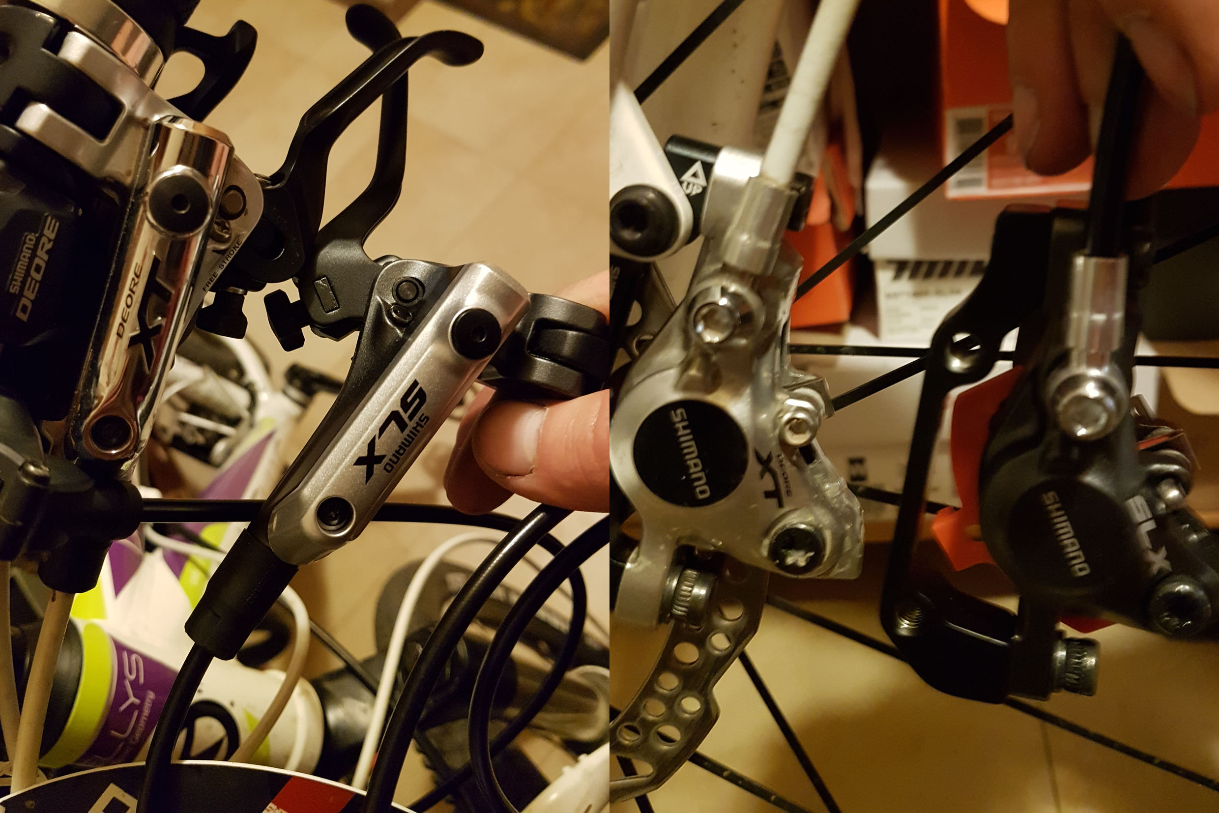

abdesign Napisano 28 Marca 2018 Napisano 28 Marca 2018 Chyba mylisz 666 ze starszym 665. 666 i 675 to dokładnie ten sam hamulec.
abdesign Napisano 28 Marca 2018 Napisano 28 Marca 2018 Czy ja wiem czy to Ty powinieneś się kajać? A nie shimano które akurat w przypadku 665>666>675 wykonało taki manewr z numeracją żeby wszystkich wprowadzić w błąd? 665 i 666 - skrajnie różne hamulce 666 i 675 hamulec ten sam inne logo Co nie zmienia faktu że tak jak napisał sznib - 666/675 i 785 (oba posiadam w działaniu niczym się nie różnią) to ostatnio dwa (celowo dwa) najbardziej udane hamulce shimano w ludzkiej cenie. m615 (które też mam) są wyraźnie słabsze. m6000 mają tą samą średnicę tłoczków co m615 czyli 21mm z tworzywa/spieku (slx i xt mają większe tłoczki 22mm dodatkowo ceramiczne a ceramika chociaż bardziej krucha eliminuje w pewnym zakresie fading). slx/xt są po prostu wyraźnie mocniejsze od deorek i już.

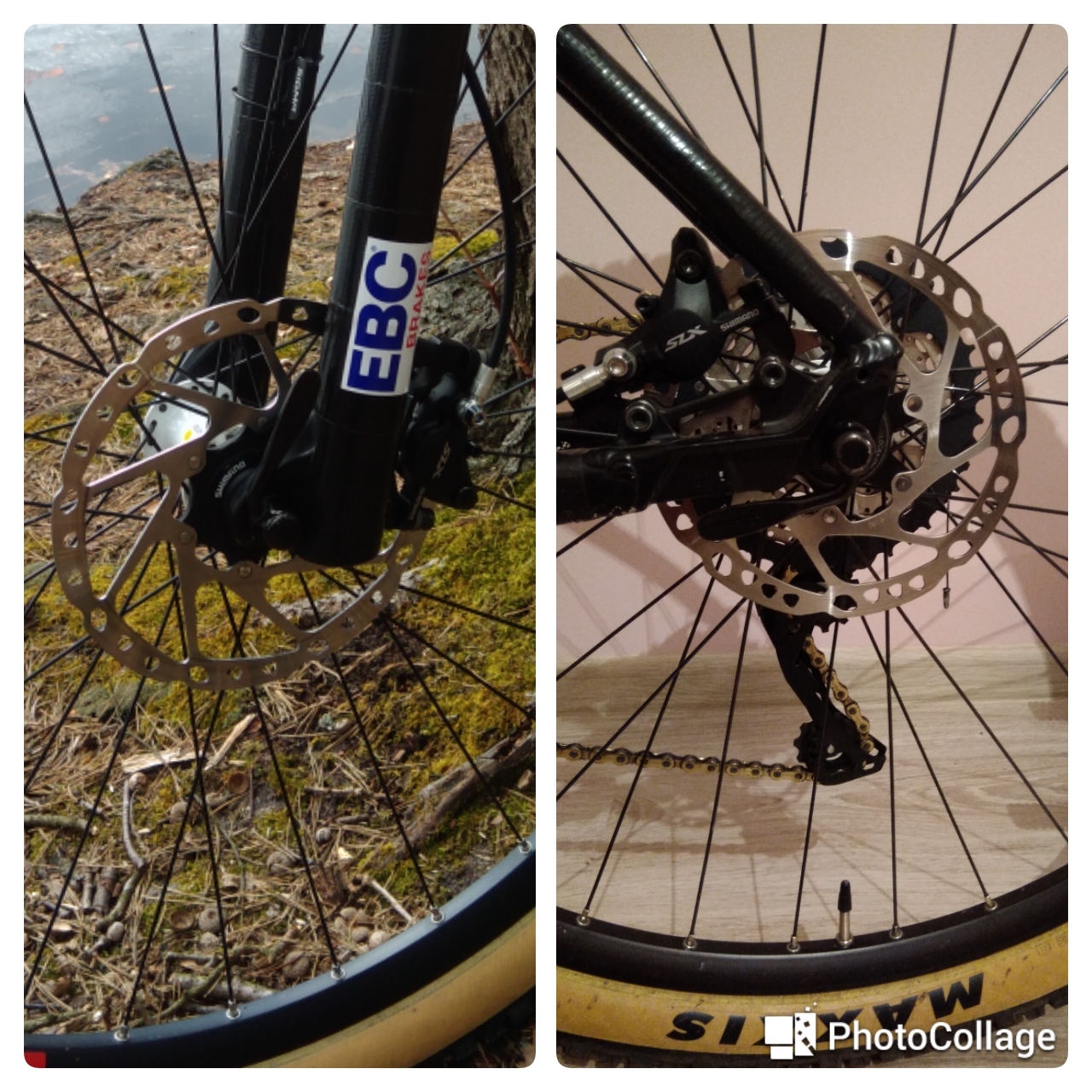

Mod Team durnykot Napisano 28 Marca 2018 Mod Team Napisano 28 Marca 2018 40 minut temu, Celir napisał: Nie uparł tylko te wydają się optymalne a waga spada. Deore i slx to ta sama klamka. W Beskidach XT785 na bardzo dobrych klockach EBC i tarczach 180 mm przy wadze 95 kg plus w miarę lekki full nie dawały rady na dłuższych zjazdach. Obawiam się ,że Deorki będą miały tak samo ( puchnięcie na zjazdach plus mocna utrata siły "na ciepło " ). Radiator nic tu nie da. Ale brat mi mówił, że nie potrafię jeździć.

abdesign Napisano 29 Marca 2018 Napisano 29 Marca 2018 Tak na zakończenie dyskusji o m666, do mnie właśnie przyszły dwa komplety... nic im nie dolega. Na zdjęciu wykorzystałem rower córki, jak sobie pomyślę że to są funkcjonalnie identyczne hamulce a komplet XT coś koło 600zł mnie kosztował a te slx'y, razem z adapterami wziąłem po 129 za sztukę...
