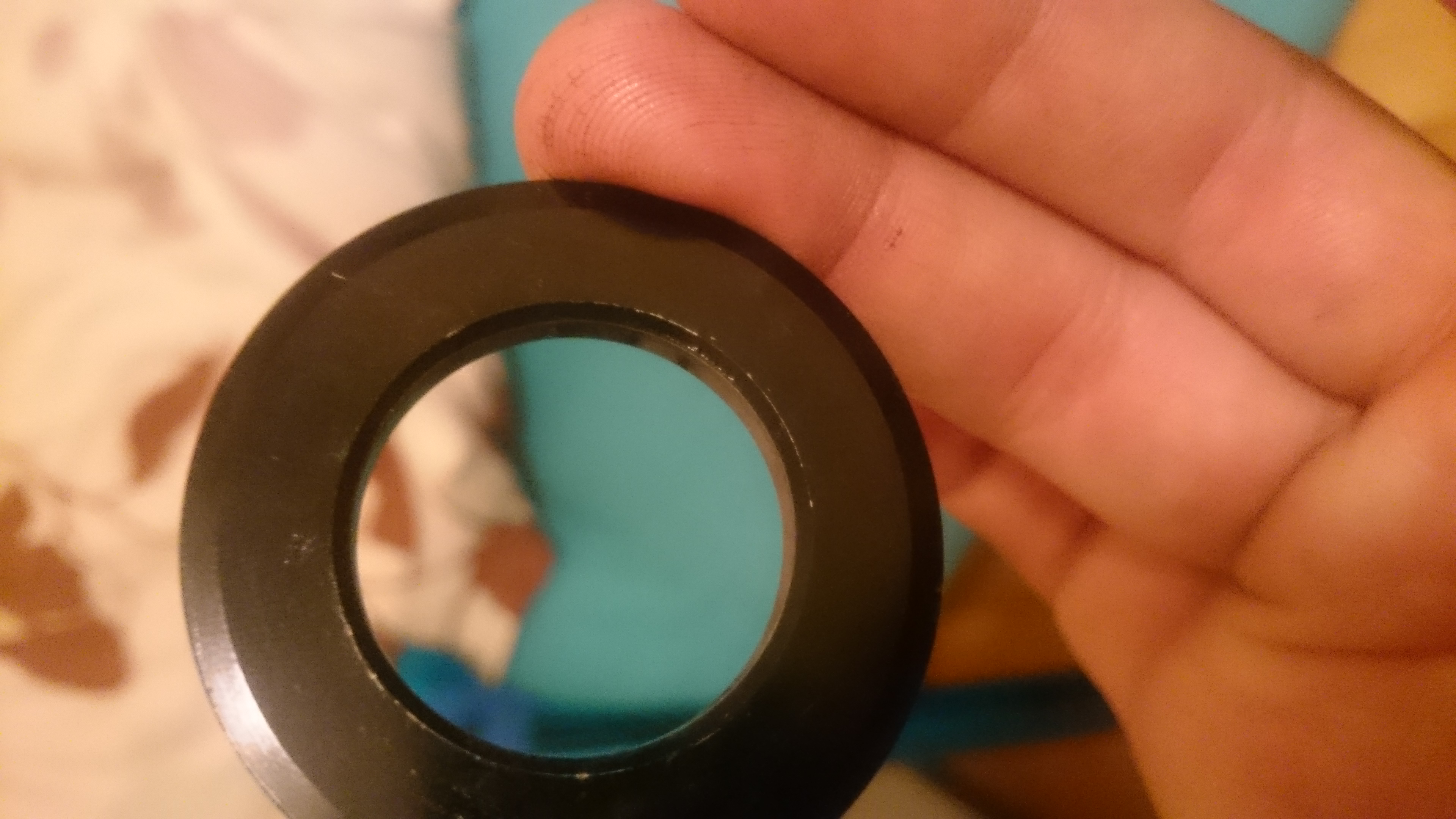

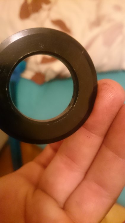

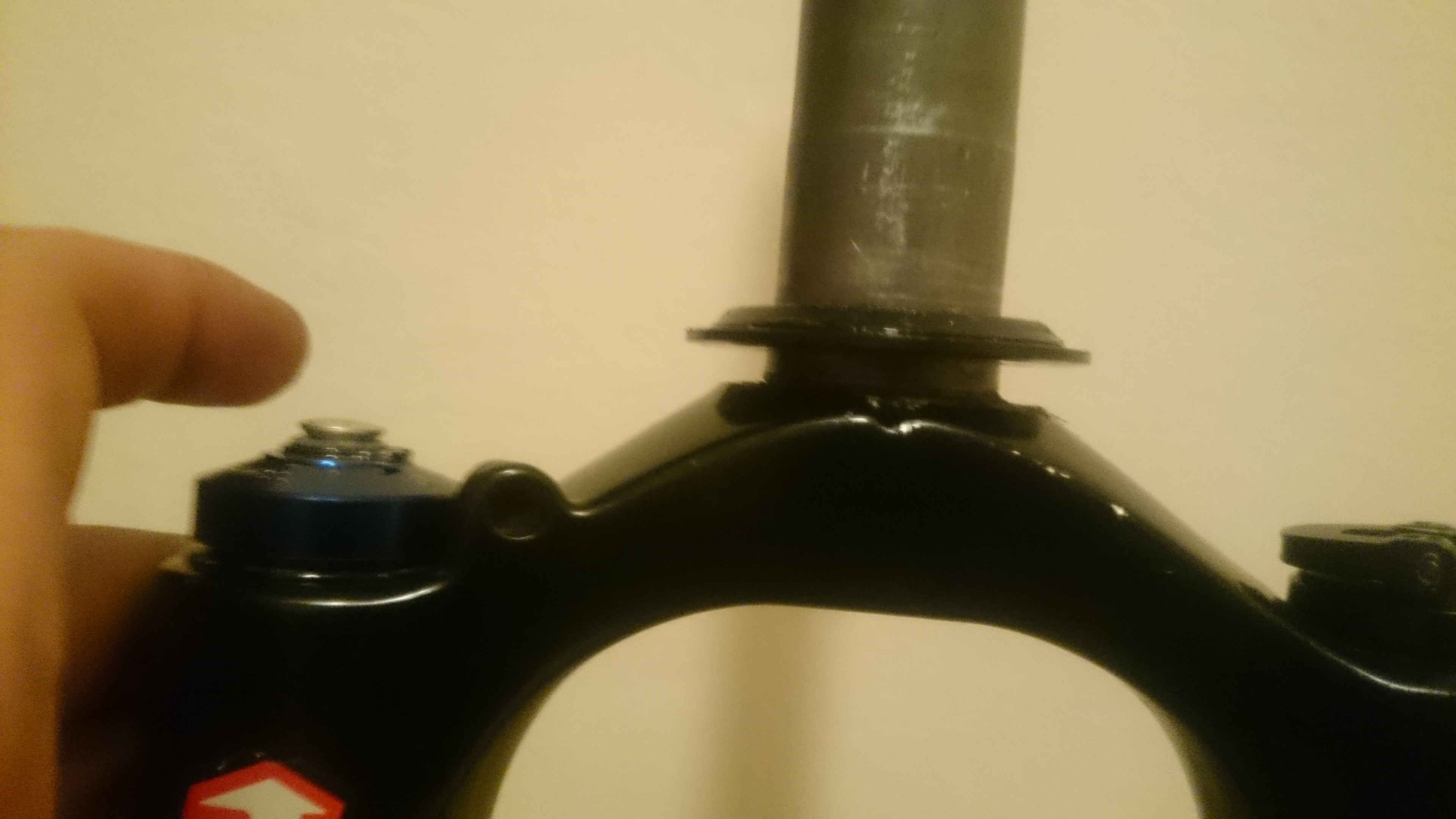

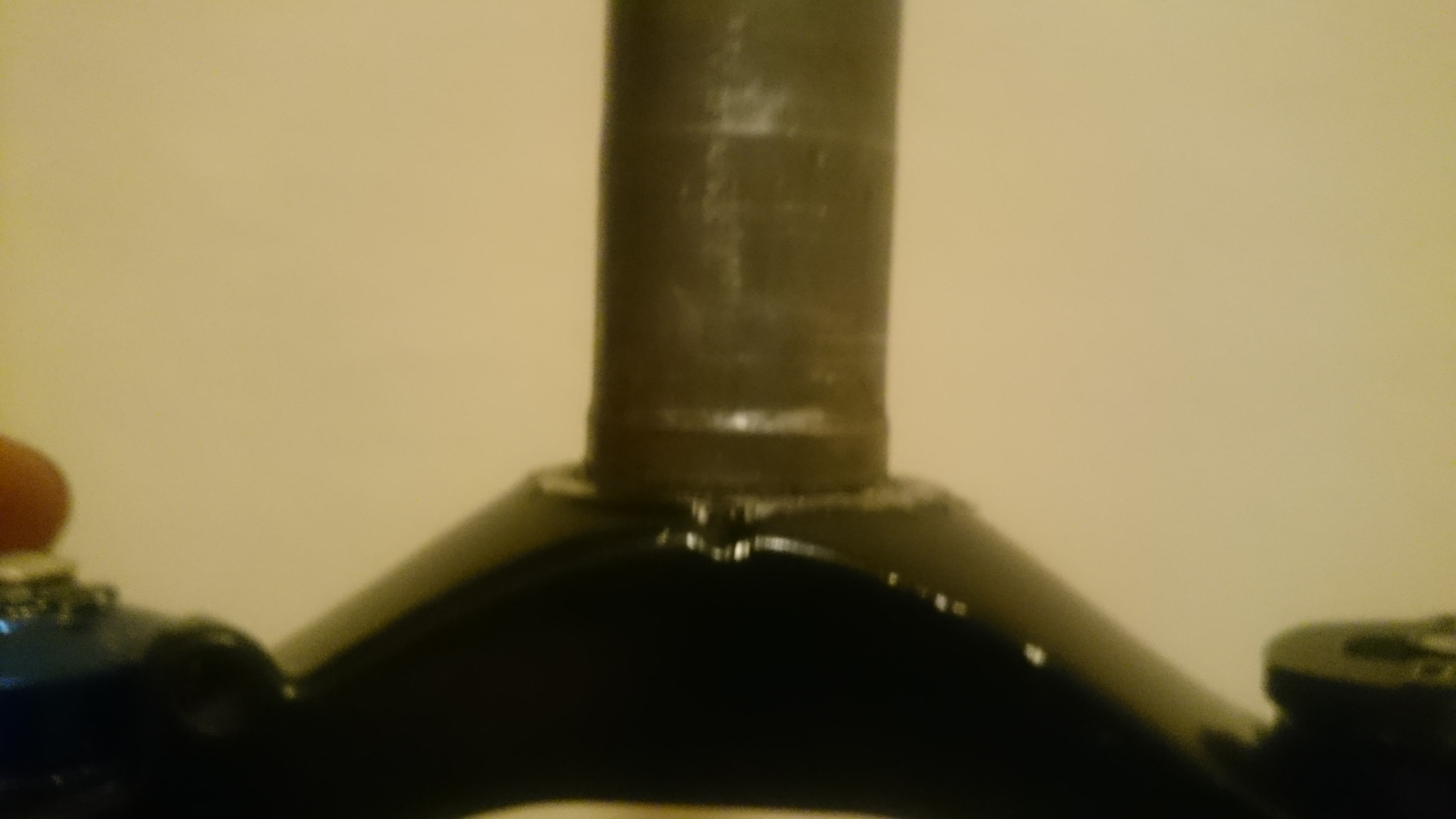

hyx Napisano 23 Marca 2018 Napisano 23 Marca 2018 Witam mam problem z redukcja tzn bieżnia - redukcja problem jest taki ze po wymianie sterów z zwykłych na zintegrowane bieżnia (cała z alu) nie wchodzi do końca rury sterowej wiadomo jest rozszerzona na samym dole rura a bieżnia nie wiec jak to nabić prędzej pęknie parę zdjęć
Gość Napisano 23 Marca 2018 Napisano 23 Marca 2018 Do nabijania używa się specjalnego przyrządu. W domowych warunkach słyszałem o rurze od odkurzacza. Ja na Twoim miejscu natomiast rozejrzałbym się za taką redukcją ale rozcinaną, znacznie ułatwia montaż i demontaż.
rzezniol Napisano 24 Marca 2018 Napisano 24 Marca 2018 Tak trzeba użyć siły, to jest połączenie pasowane. Pozdrawiam
hyx Napisano 24 Marca 2018 Autor Napisano 24 Marca 2018 Parę energicznych uderzeń rura od odkurzacza i wlazlo jak w...
