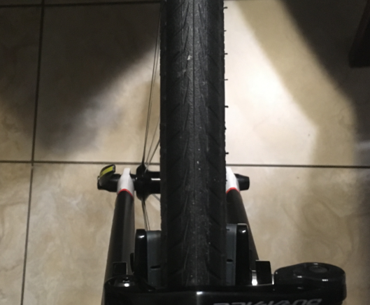

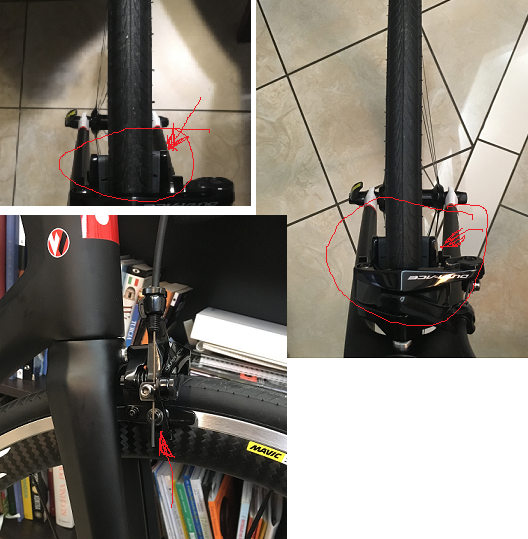

Czesc, czy ktoś może doradzić dlaczego ustawienia okładzin hamulcowych nie są symetryczne? Prawa strona jest wysunieta do przodu o około5mm. Hamulce to model Shimano Durace 9100

Koledze chyba bardziej chodzi o to, że jedna okładzina jest bardziej "wysunięta" do przodu niż druga, jak sie patrzy na zdjęcie.
Faktycznie. To nie mam pomysłu.
Może być jeden klocek krzywy, albo ma luz na mocowaniu i się wysunął, albo hamulec trochę skrzywiony, albo ten typ tak ma. Znajdź inny hamulec taki jak masz i porównaj.
Napisano (edytowane)
Tak klocek po prawej byl za nisko a ze mocowanie jest przesuniete do przodu, obnizenie klocka na mocowaniu powoduje wysuniecie klocka do przodu i asymetria gotowa. Poprawilem i jest rowno. Dzieki.
