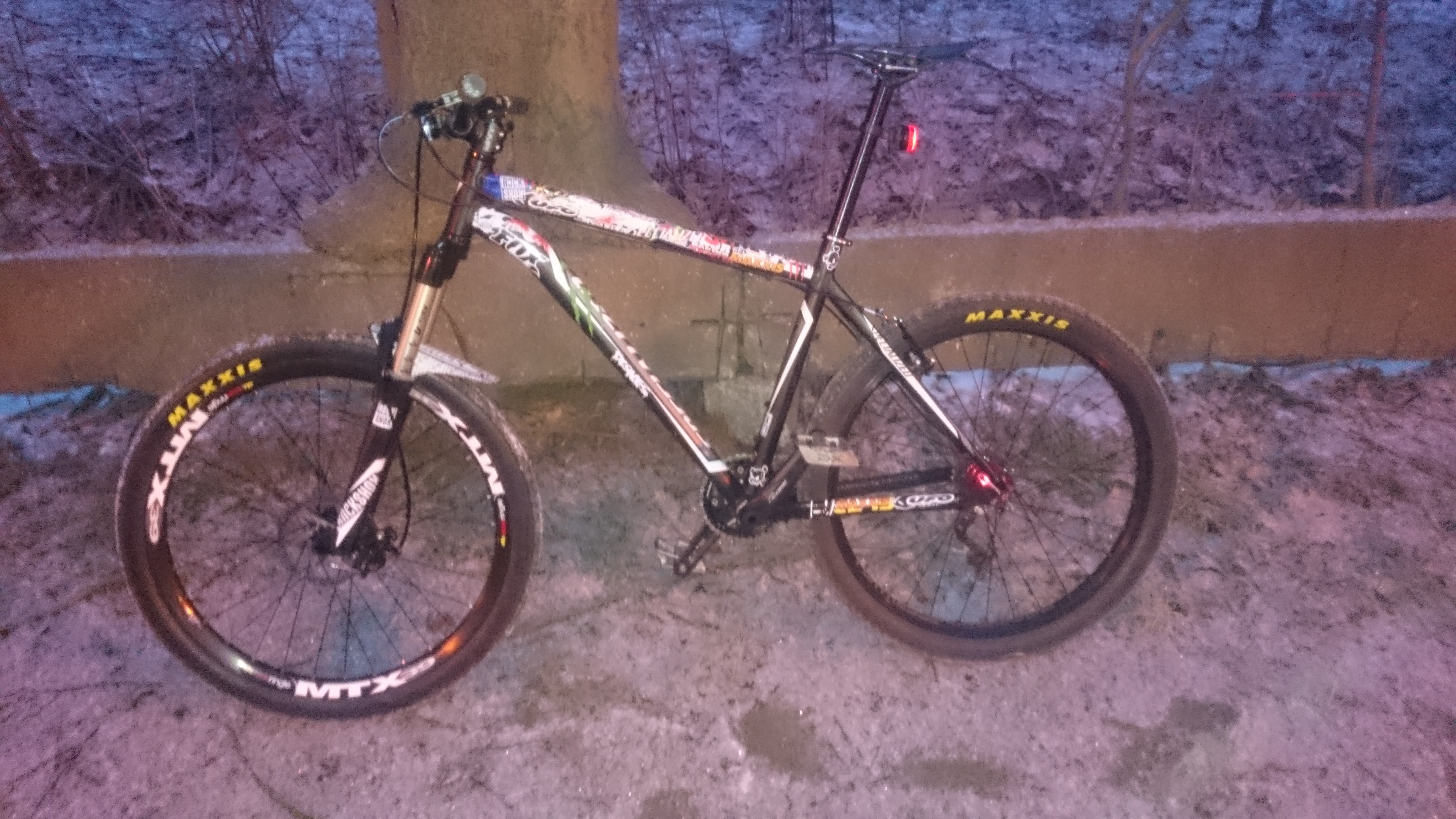

hyx Napisano 22 Marca 2018 Autor Napisano 22 Marca 2018 Bo kupilem piaste 135x10 wiec jedynie taka opcja i taka jest koło mnie na sklepie nie chce się bawić w wysyłki itp pytam czy jest sens musze po prostu przejść z speca hardrocka stary model z v-brekami z tyłu reszta części wymienionych shimano Saint 1-9 amor pike rs 409 140 mm itd te tylne v breki kalecza mi rower ten primal jest bardzo ładny tylko czy warto to 26 z przodu Obręcz mtx 39 z tyłu dartmoor fortress

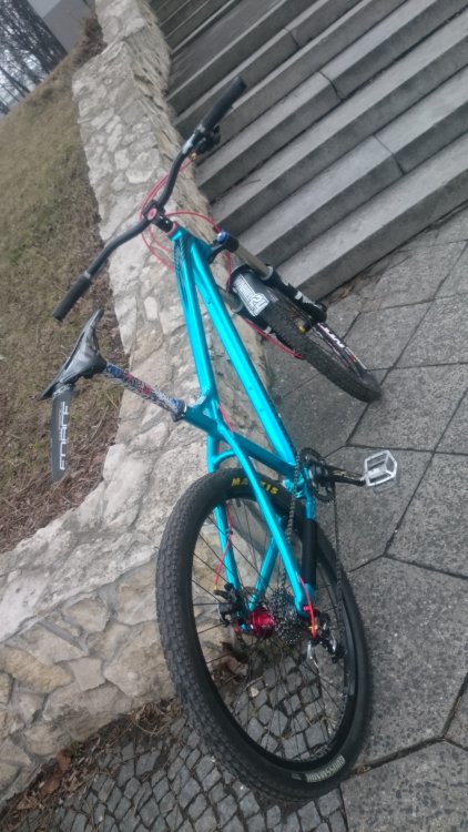

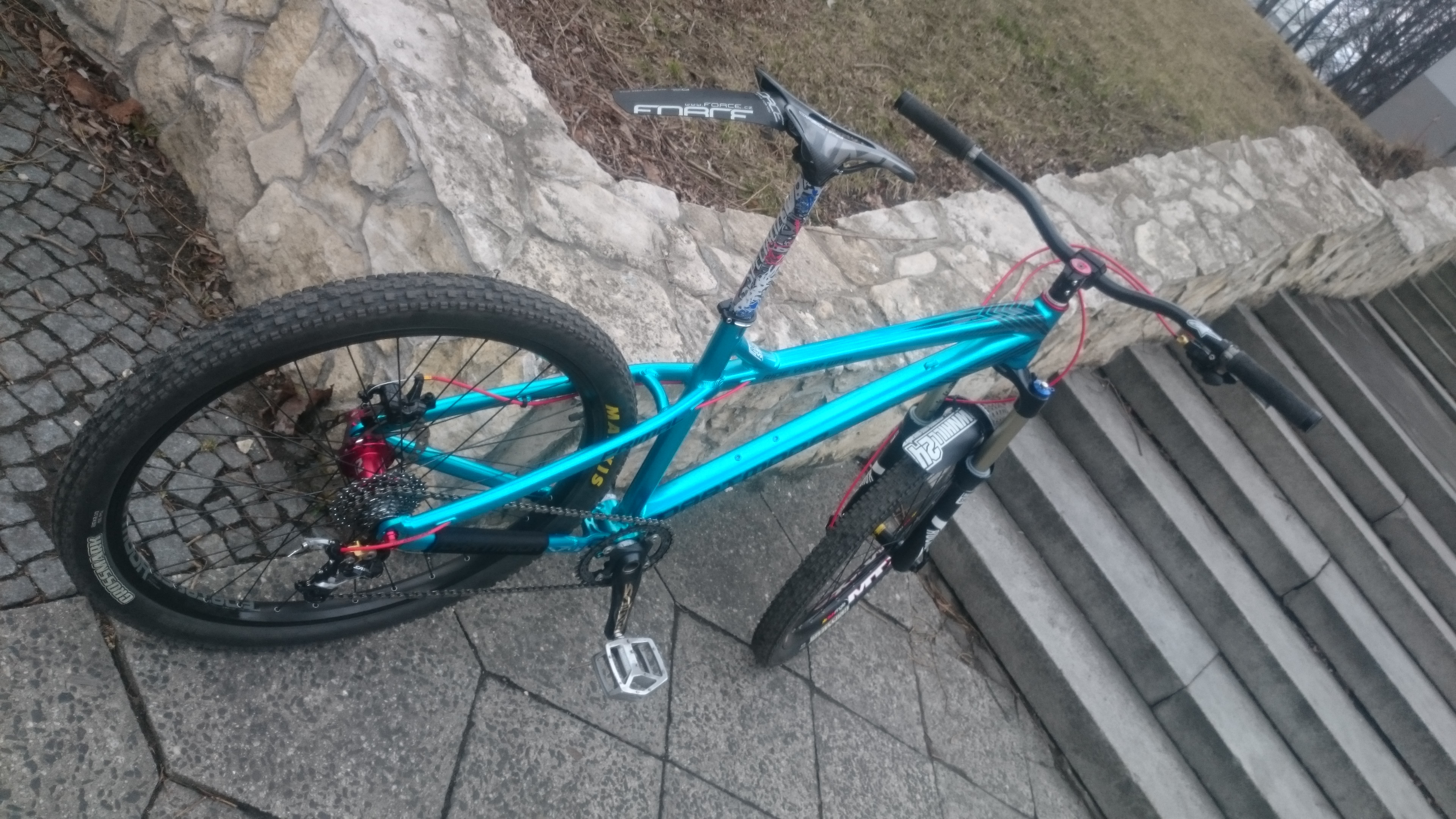

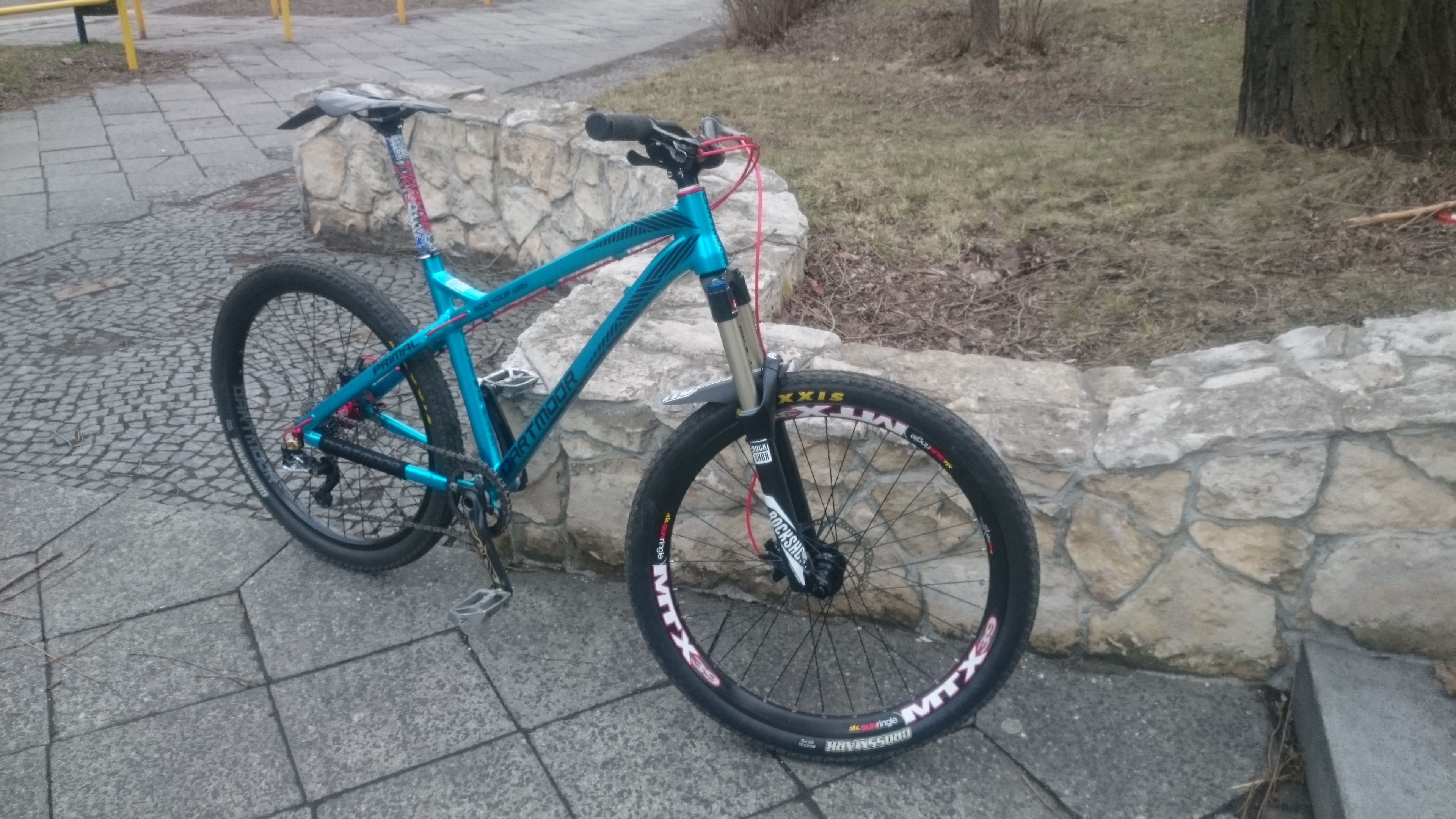

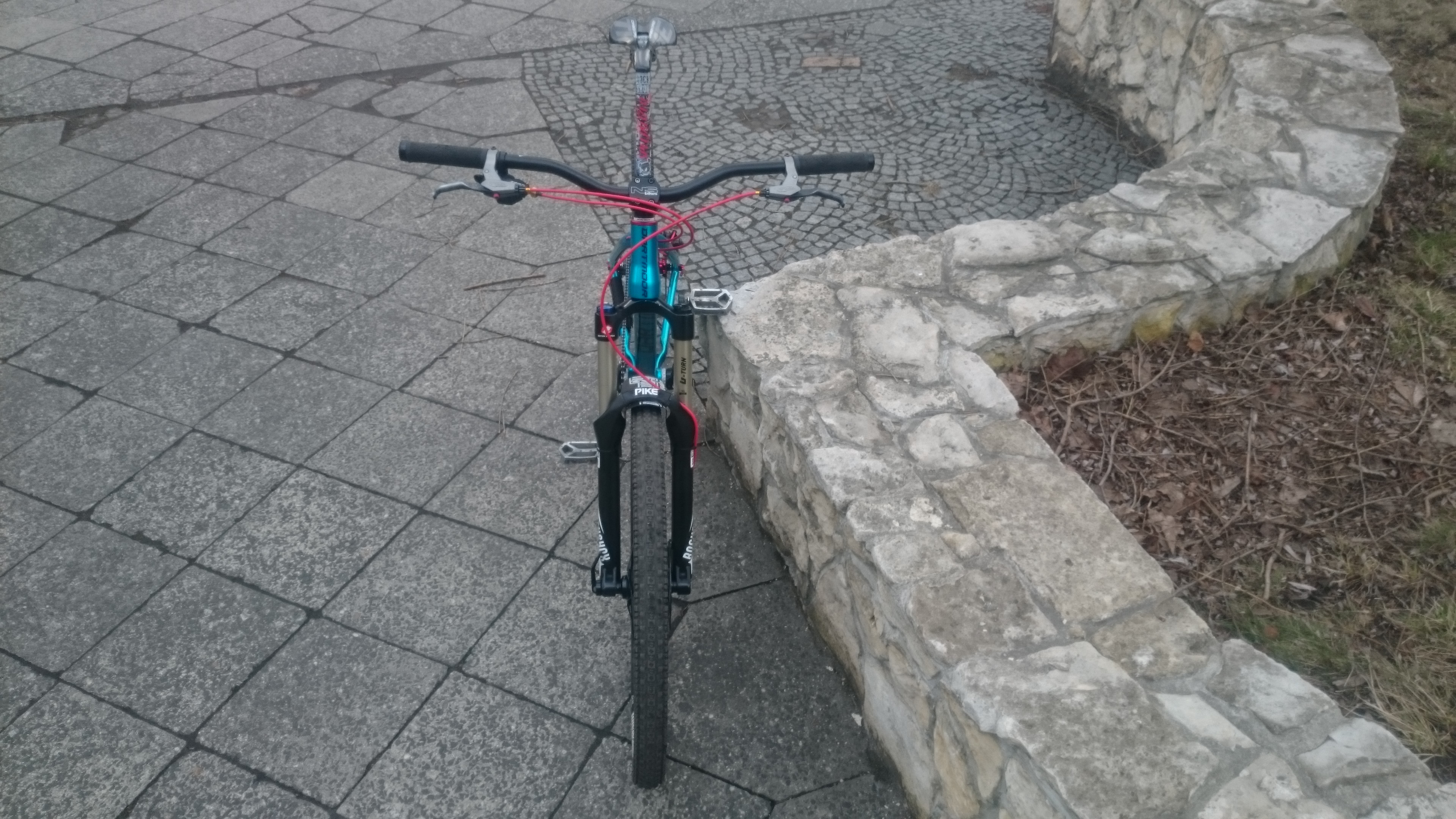

hyx Napisano 27 Marca 2018 Autor Napisano 27 Marca 2018 Ok rower gotowy kolor turkus wybrany jest piękny + shimano Saint 1x9 jeszcze opony trzeba wymienić na 2,35 i tarcze z przodu 180 lub 203 ogólnie jeździ się super idealna geo przy 183 wzrostu rozmiar M ramy
