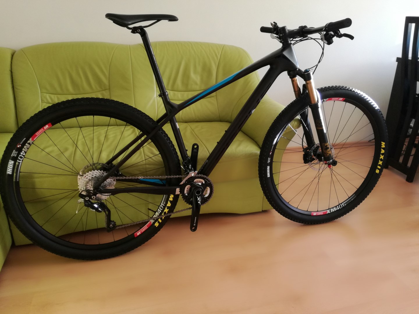

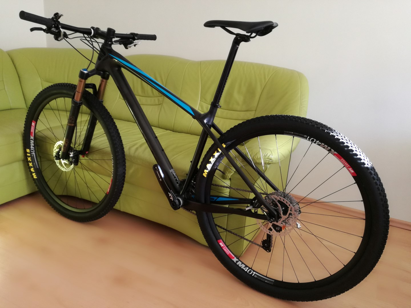

kemot1974 Napisano 20 Marca 2018 Napisano 20 Marca 2018 (edytowane) Cześć Wszystkim, mój nowy projekt zakończony . Cztery ostatnie lata jeździłem na rowerach full i twierdziłem , że do HT nie wrócę :), jednak zgodnie z powiedzeniem, ,, nigdy nie mów nigdy,,. W zeszłym roku miałem możliwość przetestowania roweru Focus Raven i na tyle mocno przypadł mi do gustu, że postanowiłem złożyć od podstaw HT właśnie na ramie Focus Raven. Poza samą ramą miałem jeszcze wyznaczone cele: waga poniżej 10 kg, cena poniżej 10 000 PLN, napęd 2 x10 ( czasami potrzebuję koła ratunkowego), amortyzator FOX , osprzęt XT . W listopadzie kupiłem cały rower Focus Raven Max Elite . Poza ramą , hakiem przerzutki i zaciskiem sztycy wszystkie części ( prawie) sprzedałem , a środki przeznaczyłem na zakup nowych. Regularnie i sukcesywnie przeszukiwałem różne portale z częściami i w bardzo dobrych cenach udało mi się do końca lutego zgromadzić części do zbudowania roweru. Wszystkie części są nowe. Rower złożony w bieżącym tygodniu, niestety jeszcze nie testowany. Bar Ends: (Rogi) - brakBar Plugs: (Korki do kierownicy) - komplet z chwytami Bottle Cage: (Koszyk na bidon)- brakBrake (Front): (Hamulec przedni) - 274g XT 785 + tarcza hamulcowa Shimano RT 66 Zee - 130g Bra (Rear): (Hamulec tylny) - 286 g XT 785 + + tarcza hamulcowa Shimano RT 66 Zee - 130g Brake Levers: (Klamki Hamulcowe) - waga podana w hamulcachCables: (Pancerze i linki) - Jagwaire 35gCassette: (Kaseta) - 338 g - XT 771Chain: (łanńuch) - 264g - KMC X 10.93Crankset: (Korby) - 723g - XT 785Derlr (Front): (Przerzutka przednia) - 148 g - XT FD 786Derlr (Rear): (Przerzutka tylna)- 253 g - XT 781Fork: (Widelec) - z gwiazadką , bieżnią sterów i osią qr 1 678 g - Fox Factory Kashima FIT 4 29 cali Rear Shock: (Damper) - brakFrame: (Rama) 1012 g - Focus Raven Max Elite karbon + hak przerzutki + suport Shimano BB Grips: (Gripy) - no name - silikon 35g Handlebar: (Kierownica) - 225g - Pro Koryak 720 mmHandlebar Tape: (Owijka) - brakHeadset: (Stery)- 98 g FSA waga razem z podkładkami pod mostekPedals: (Pedały) 350g XTSeat: (Siodło) - 242 g Fizik Tundra M5Seatpost: (Sztyca) -185 g Accent Execute KarbonSeatpost clamp: (Zacisk sztycy) -14g FOCUS Shifters: (Manetki) - 238g XT M 780Skewers: (Zaciski koł) - zacis waga podana razem z amortyzatorem, tylny zacisk Focus Rat Spacers: (Podkładki pod mostek) - waga podana ze steramiStarnut: (Gwiazdka) - waga podana z amortyzatoremStem: (Mostek) - 125g PRO PLT 90mmTire (Front): (Opona przednia) 550 g Maxxis Ikon SilkWorm 29 x 2,2Tire (Rear): (Opona tylna) 542 g Maxxis Ikon SilkWorm 29 x 2,2Top Cap: (Top cap) Focus waga podana w sterach Tubes: (Dętki) - brak - Wheel Front: (Koło przednie) - waga całego koła 785 g -Hub: (Piasta) DT 350 -Rim: (Obręcz) DT XmM401 -Spokes: (Szprychy) DT -Nipples: (Nyple) DT -Rim tape: (Opaska) Gorilla Tape 7gWheel Rear: (Koło tylne) - waga całego koła 924 g -Hub: (Piasta) DT 350 -Rim: (Obręcz) DT XM 401 -Spokes: (Szprychy) DT -Nipples: (Nyple) DT -Rim tape: (Opaska) Gorilla Tape 7gMisc : (Inne) Manetka FOX CTD + linka 70g, mleko Trezado +/- 160g Razem : 9 947 g dodam jeszcze , że na zdjęciach widoczna jest sztyca aluminiowa i siodełko Focus. Siodełko Fizik Tundra M5 i sztyca Accent Execute mam już na miejscu ( zważone) w tym tygodniu zamontuję. Edytowane 21 Marca 2018 przez durnykot 3 Cytuj
marcinusz Napisano 20 Marca 2018 Napisano 20 Marca 2018 Bardzo fajnie wyszedł. Sensownie dobrane części. Mam fajne porównanie do mojego składaka na ramie Cube. Mój wyszedł 1,4kg cięższy, ale też budżet był znacznie niższy i do pół kilo mogę zdjąć niewielkim kosztem (rurki, siodło, kaseta, dętki). Koniecznie wrzuć zdjęcie finalnej wersji na zewnątrz. 1 Cytuj
firefoks Napisano 20 Marca 2018 Napisano 20 Marca 2018 (edytowane) To taka rama jak w tym? https://rower.com.pl/focus-raven-elite-29-20-biegow-520135 Jeśli tak, to głupio zrobili wsadzając Recona do tak lekkiej ramy Edytowane 20 Marca 2018 przez firefoks Cytuj
kemot1974 Napisano 20 Marca 2018 Autor Napisano 20 Marca 2018 @marcinusz - dziękuję za miłe słowo, zdjęcia z zewnątrz będą mam nadzieję w bieżącym tygodniu @firefoks - wygląda jak mój , rocznik 2016. Fakt, wsadzili do tej ramy Recona, ja mój kupiłem z 4 z przodu Cytuj
firefoks Napisano 20 Marca 2018 Napisano 20 Marca 2018 Rama bardzo lekka - bez suportu pewnie z 900 g. Trochę bałbym się o nią A jaki to rozmiar? Cytuj
kemot1974 Napisano 20 Marca 2018 Autor Napisano 20 Marca 2018 @firefoks Poprawnie powinno być rama z hakiem 931g + 81g suport Shimano BB = 1 012g, dzięki za czujność . korekta wagi całego roweru 9 947 g - Proszę Moderatora o korektę tematu [ 9 947] . Dziękuje Cytuj
Gość Napisano 20 Marca 2018 Napisano 20 Marca 2018 Wygląda naprawdę dobrze, bardzo czysty, bez zbędnych elementów. Zrób jeszcze tylko porządek z pancerzami Cytuj
kemot1974 Napisano 20 Marca 2018 Autor Napisano 20 Marca 2018 @skom25 linki starałem się zrobić maksymalnie krótkie, wizualnie może odstawać linka od manetki Fox CTD, długość jej pozwala na swobodny obrót kierownicy. @erzurum Dziękuję za miłe słowo . Cytuj
Gość Napisano 20 Marca 2018 Napisano 20 Marca 2018 31 minut temu, kemot1974 napisał: @skom25 linki starałem się zrobić maksymalnie krótkie, wizualnie może odstawać linka od manetki Fox CTD, długość jej pozwala na swobodny obrót kierownicy. @erzurum Dziękuję za miłe słowo . Miałem na myśli spięcie ich razem Tak czy inaczej, jeden z najładniejszych rowerów jakie tutaj widziałem, gratuluję i odrobinę zazdroszczę Cytuj
