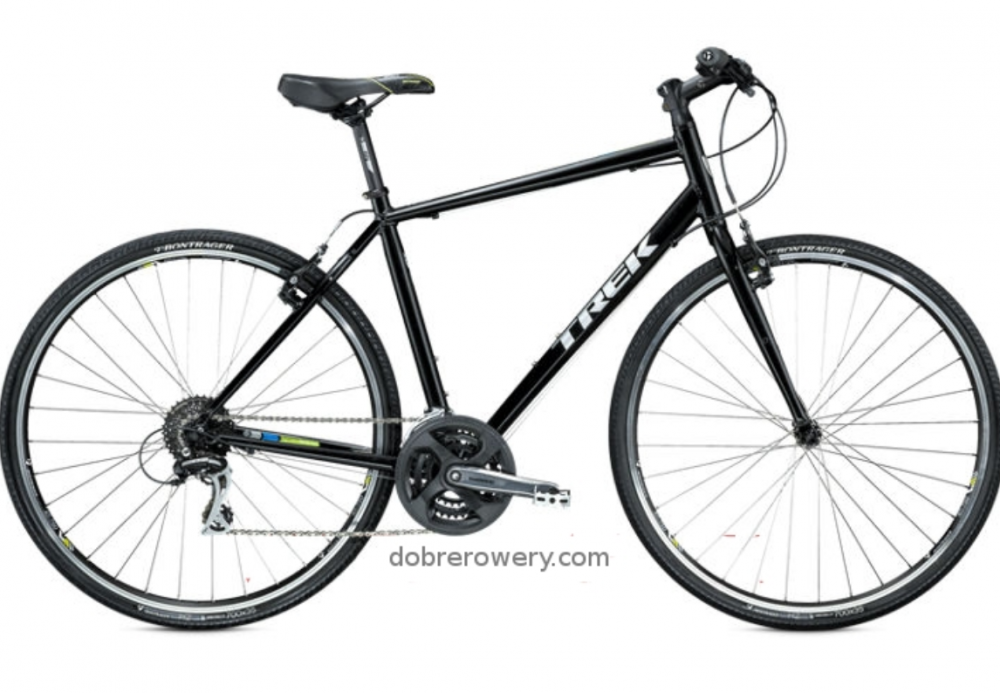

Marcantonio Napisano 19 Marca 2018 Napisano 19 Marca 2018 Cześć! mam pytanie z prośbą: co jakiś czas lubię jeździć na dłuższe wycieczki rowerowe z sakwami – tydzień albo dwa, od 50 do 100 km dziennie, trochę po szosach, trochę po drogach wiejskich, trochę po szutrowych. Jeżdzę na Treku FX 7.2. (który jest tak w ogóle bardzo przyjemnym rowerem) i po jakichś dwóch dniach wycieczki zawsze zaczynają mnie boleć nadgarstki. Chciałbym w miarę tanio zrobić coś, żeby je odciążyć. Na razie rozważam trzy opcje: 1) wymianę kierownicy na wielopozycyjną, 2) dodanie rogów – ale nie wiem, czy to cokolwiek tak naprawdę daje, 3) dodanie przystawki triathlonowej – ale nie wiem, czy to ma sens, ani czy nie musiałbym zmieniać geometrii całego roweru i wymieniać wszystkich części. Będę bardzo wdzięczny, jeśli podpowiecie, co w tej sprawie mogę zrobić. Byłoby też super, gdybyście mogli podrzucić jakieś konkretne modele kierownic/rogów/przystawek/czegoś innego, które byście polecali dzięki!

robertrobert1 Napisano 20 Marca 2018 Napisano 20 Marca 2018 8 godzin temu, Marcantonio napisał: ) i po jakichś dwóch dniach wycieczki zawsze zaczynają mnie boleć nadgarstki. Chciałbym w miarę tanio zrobić coś, żeby je odciążyć. Na razie rozważam trzy opcje: 1) wymianę kierownicy na wielopozycyjną, 2) dodanie rogów – ale nie wiem, czy to cokolwiek tak naprawdę daje, 3) dodanie przystawki triathlonowej – ale nie wiem, czy to ma sens, ani czy nie musiałbym zmieniać geometrii całego roweru i wymieniać wszystkich części. Też tego doświadczyłem. Treku FX 7.2 to rower przeznaczony na twarde podłoża więc kierowałbym się w kierunku zamontowania lemondki szosowej. Dodanie rogów ergonomicznych będzie najtańszym rozwiązaniem. Natomiast kierownica multipozycyjna będzie najgorszym rozwiązaniem. Ona po prostu całkowicie zmienia pozycję.
Marcantonio Napisano 20 Marca 2018 Autor Napisano 20 Marca 2018 Dzięki wszystkim za odpowiedzi! W takim razie spróbuję z rogami ergonomicznymi. 1 godzinę temu, robertrobert1 napisał: Treku FX 7.2 to rower przeznaczony na twarde podłoża więc kierowałbym się w kierunku zamontowania lemondki szosowej. A jeśli chodzi o lemondkę, to myślisz, że jest sens ją dodawać, jeśli tylko część czasu spędzam na twardym? Czy lemondka przeszkadza, jeśli akurat się jedzie po szutrze albo drogach wiejskich? Należy ją montować w stricte szosowych rowerach?
robertrobert1 Napisano 20 Marca 2018 Napisano 20 Marca 2018 Lemondkę miałem zamontowana na MTB a także na trekingu i sprawdzała się gdy pokonywałem długie dystanse. Gdy jednak zacząłem więcej zwiedzać niż spędzać czasu na rowerze to ją zdjąłem. Teraz gdy robię przerwy co 15-20 minut, chociażby po to by zrobić kilka zdjęć to już lemondki nie używam. Acha i jeszcze jedno. Ból nadgarstków może być spowodowany na skutek braku amortyzacji. Widzę, że masz sztywny widelec a na nim wszelkie drgania przenoszą się bezpośrednio na ręce.
