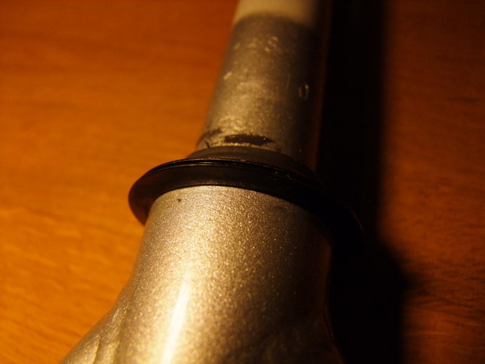

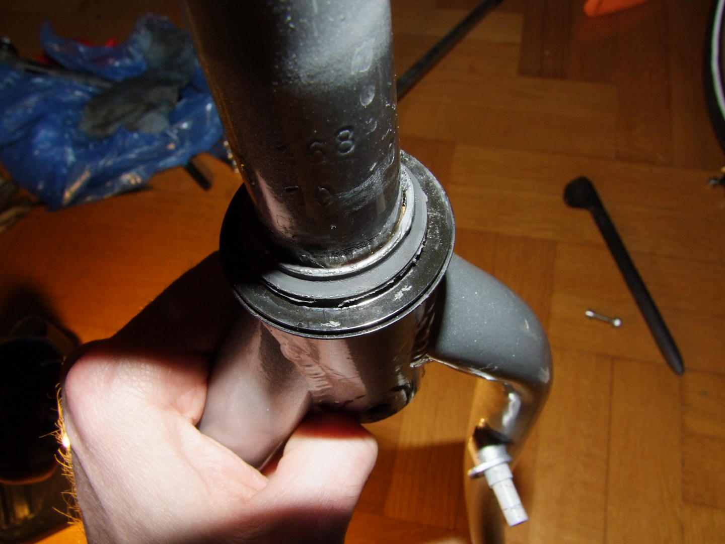

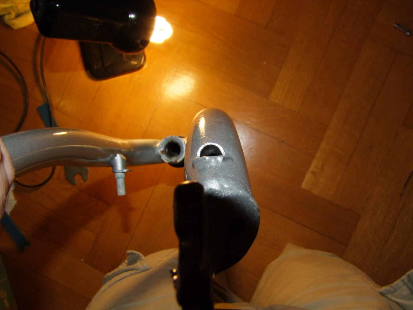

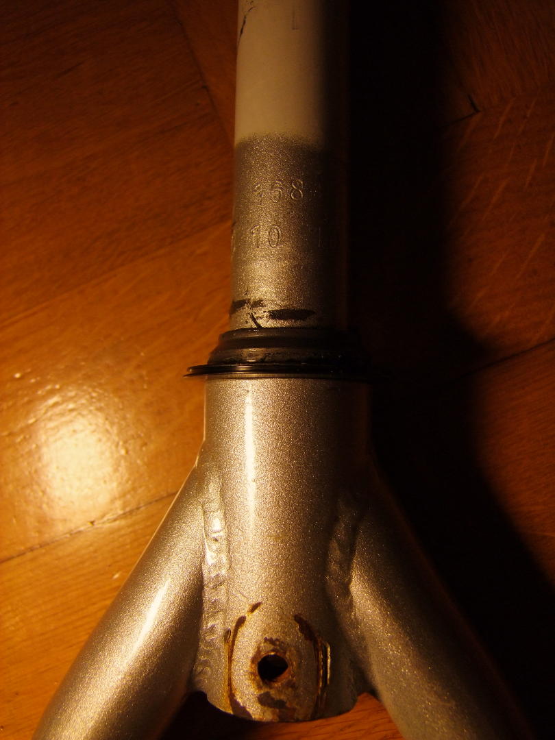

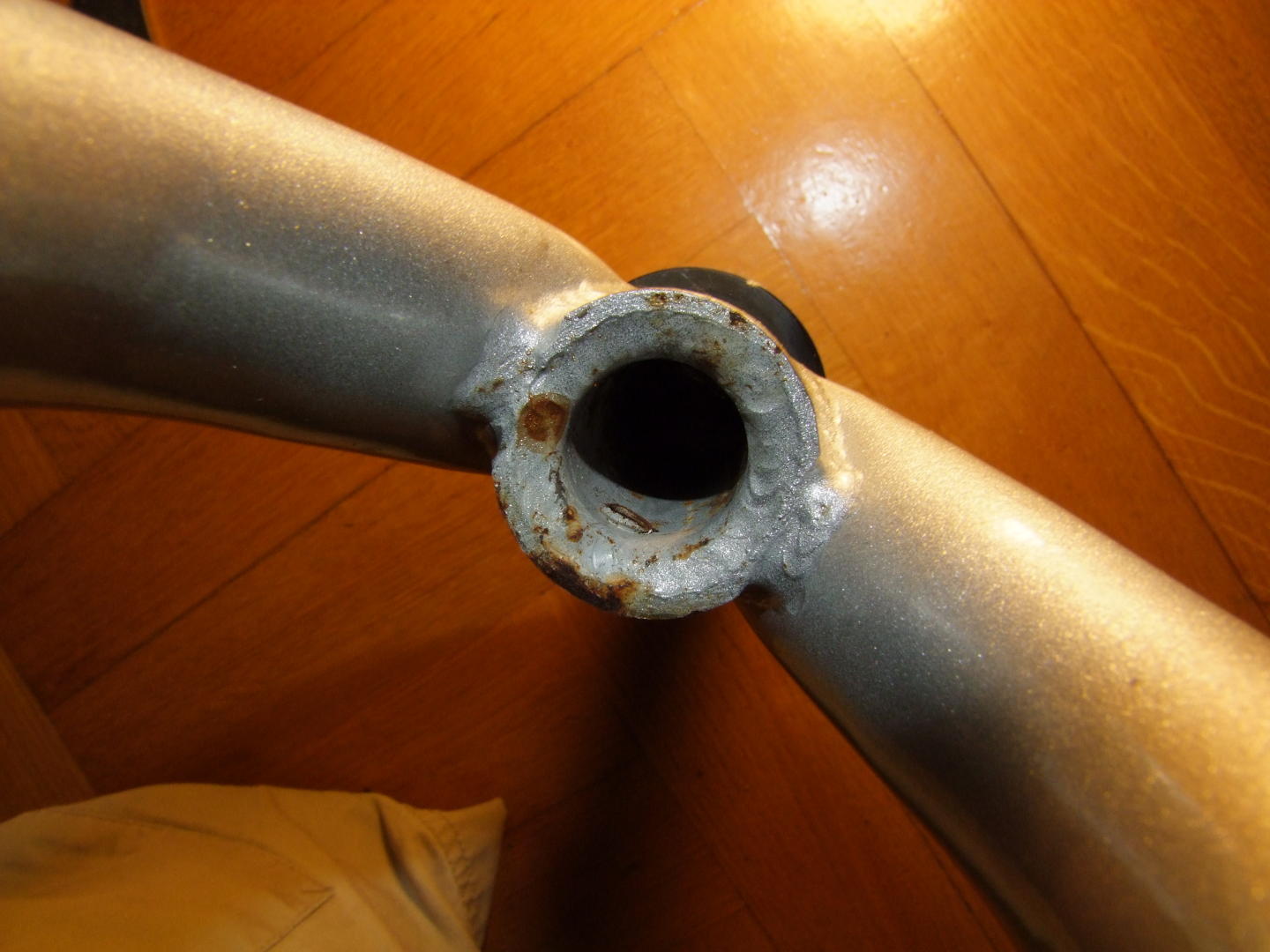

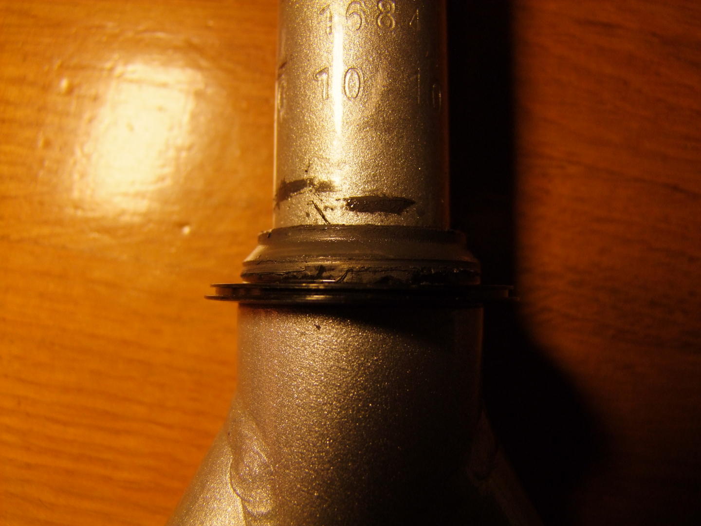

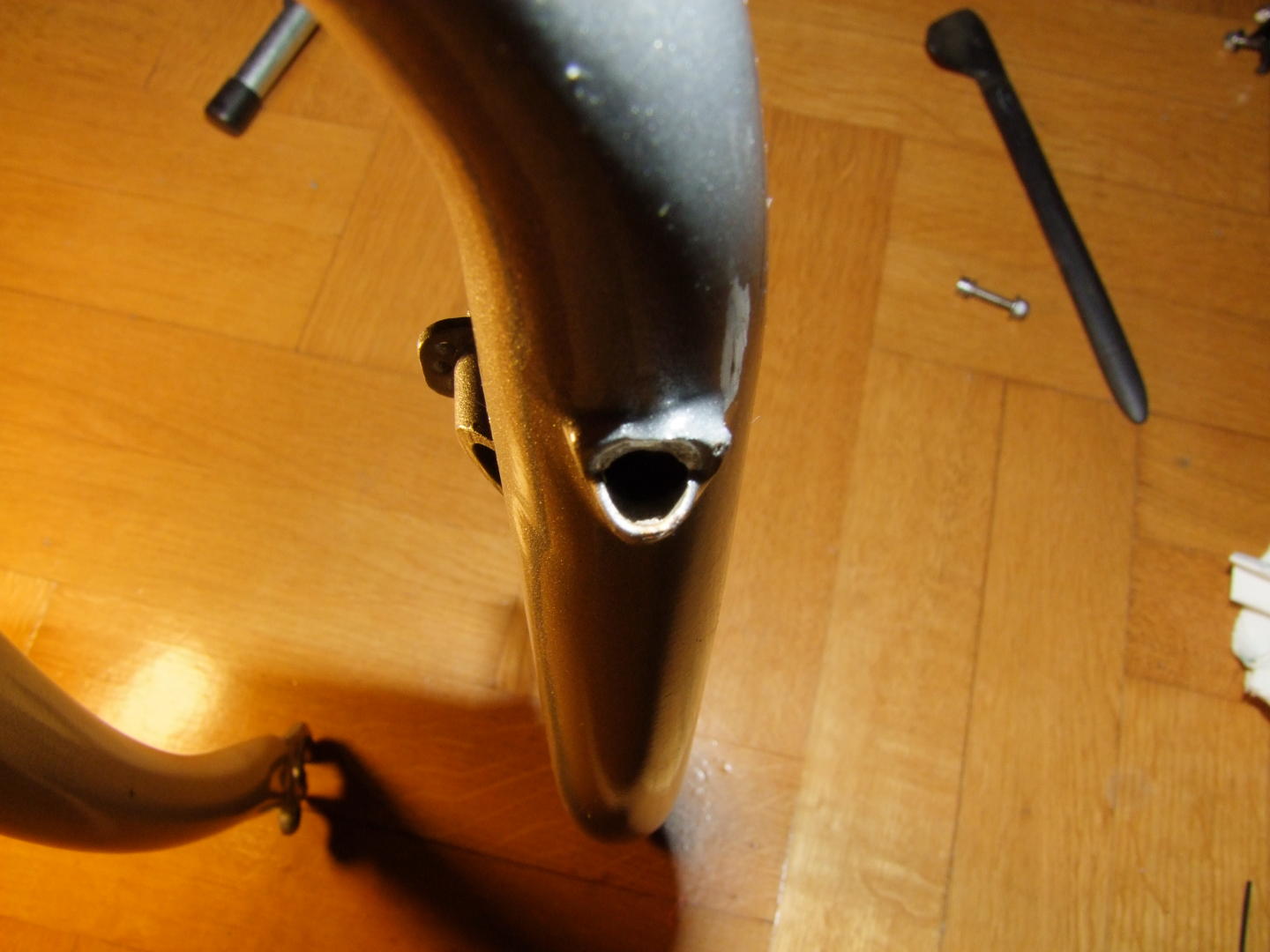

radm3 Napisano 15 Marca 2018 Napisano 15 Marca 2018 Witam, Posiadam w rowerze miejskim Gazelle Esprit C3 widelec 25.4mm gwintowany który ma widoczną w kilku miejscach rdzę. Czy ktoś wie jaka stal może być w tym widelcu hi-ten czy cro-mo? Jak zdjąć bieżnię? Widelec waży 1350g z bieżnią widoczną na zdjęciu oraz końcówką klina w środku (resztą z ostatniego zdjęcia). Dostałem propozycję na piaskowanie i malowanie proszkowe w cenie 150zł. Widelec posiada wadę dla mnie (fabryczną) tzn. dwie dziury w ramie którymi szedł przewód łączący dynamo w piaście z lampką. Widać tam lekkie oznaki korozji, usunąłem lampkę i teraz będzie pełen przepływ wody. Na zdjęciu to wygląda jak dospawana rurka ale otwory idą tak że da się wlać wodę do środka (jak się zatka dół) i będzie dotykać całej średnicy golenia. Wydaje mi się że jest to rozwiązanie nietrwałe szczególnie że będę jeździł zimą. Widelec może być czarny połysk i by pasował do ramy. Na allegro są tanie widelce ze stali hi-ten np. taki http://allegro.pl/widelec-28-trekkingowy-1-piwoty-25-4-240-130mm-cza-i7235168543.html lub https://velo.pl/accent/widelec-treking-700c# Pozdrawiam
gtb Napisano 15 Marca 2018 Napisano 15 Marca 2018 1 minutę temu, radm3 napisał: Jak zdjąć bieżnię? Bieżnia jest nabijana , trzeba ją podważać płaskim śrubokrętem naprzeciwległych stronach ewentualnie zbić od dołu.
rzezniol Napisano 15 Marca 2018 Napisano 15 Marca 2018 Teraz, radm3 napisał: Dostałem propozycję na piaskowanie i malowanie proszkowe w cenie 150zł. Złodziejska stawka ... w tej cenie do ogarnięcia jest piaskowanie i malowanie ramy z widelcem. Chyba ze jakiś wymyślny kolor który lakiernia musi ściągnąć tylko dla ciebie. Waga widelca nie wskazuje na to aby był to jakiś stop Cr-Mo. Jak kiedyś szukałem sztywnego stalowego widelca i był ze stali Cr-Mo to miał takie oznaczenie wybite na rurze sterowej. Typowa waga takiego widelca mieści się typowo do 1kg. Zdejmowanie bieżni ... jak chcesz ja zachować do następnego założenia to domowymi sposobami zacznij od wbicia noża miedzy bieżnie a widelec. Potem dookoła zrobić szparę i można zacząć podbijać śrubokrętem powoli po trochu. Pozdrawiam

radm3 Napisano 15 Marca 2018 Autor Napisano 15 Marca 2018 Teraz, rzezniol napisał: Typowa waga takiego widelca mieści się typowo do 1kg. Jakbym wyjął klin i bieżnie to by spadła może o 150g i wtedy byłoby 1.2kg ale i tak jakiś ciężki. 4 minuty temu, gtb napisał: Tu masz taką usługę za 50 zł http://pomalujrower.pl/cennik/ (nawet doliczając koszty wysyłek wyjdzie taniej). Z przesyłkami wyszłoby 80zł, tutaj mogę kupić widelec o około 250g lżejszy (po skróceniu) za 102zł z przesyłką. https://www.rowertour.com/p/64991/accent-widelec-700c-trekkingowy-1-czarny-polysk W oryginalnym nie wiadomo w jakim stanie jest goleń w którym są dziury. Jutro spróbuję rozłożyć wszystko i pomierzyć żeby upewnić się czy nowy widelec będzie pasował do sterów i ramy.

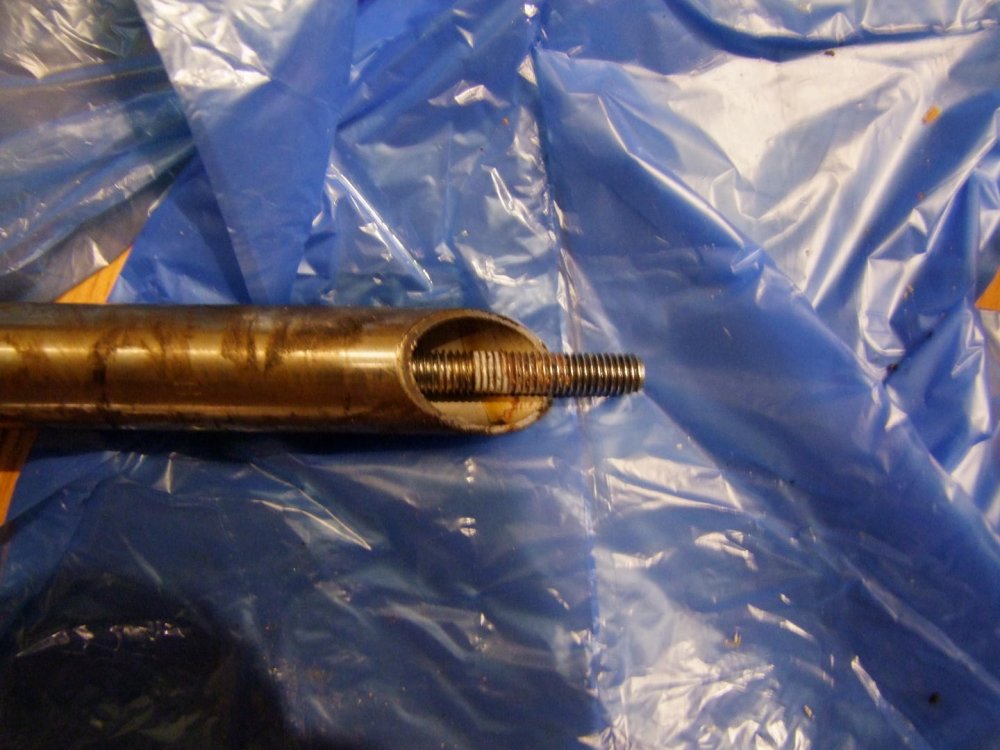

radm3 Napisano 16 Marca 2018 Autor Napisano 16 Marca 2018 Jak zdemontować klin od mostka z widelca? Udało się zdemontować niepotrzebnie całkiem wykręcałem śrubę.
rzezniol Napisano 16 Marca 2018 Napisano 16 Marca 2018 Wybić ... Korozja go złapała. Jak chcesz go użyć ponownie to wkręć w niego odpowiednio długą śrubę i wybijaj go przez tą śrubę. Pozdrawiam
