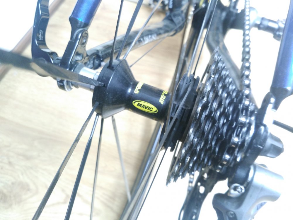

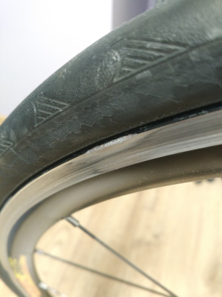

kubas89 Napisano 15 Marca 2018 Napisano 15 Marca 2018 Witam, kupiłem ostatnio Gianta, są w nim fabryczne koła P-A2 I teraz mam problem bo nie wiem czy zostawić te fabryczne Gianta czy wstawić ze starej szosy Mavic Cosmic Elite model z okolicy 2008-2010 (przeznaczenie treningowe) o takie: Mavici mają jedną małą wadę (patrz zdjęcie) i czy ktoś na podstawie zdjęcia jest mi w stanie powiedzieć czy na ten bębenek w Maviach wejdzie kaseta 11s ? (W starym rowerze miałem 10s i nie wiem czy tam jest podkładka dystansująca czy nie). Profil prawie identyczny. Skąd mój dylemat ? Mavici sprawują się bardzo dobrze ale mają już swoje lata. Czy piasty GIANT Performance Tracker Road dają radę ?
Arni220 Napisano 16 Marca 2018 Napisano 16 Marca 2018 Wsadzisz, ale trzeba ten bębenek podszlifować o 1,8mm by kaseta o tyle głębiej weszła. Jak z alu to łatwo pójdzie, u tokarza jeszcze szybciej.
