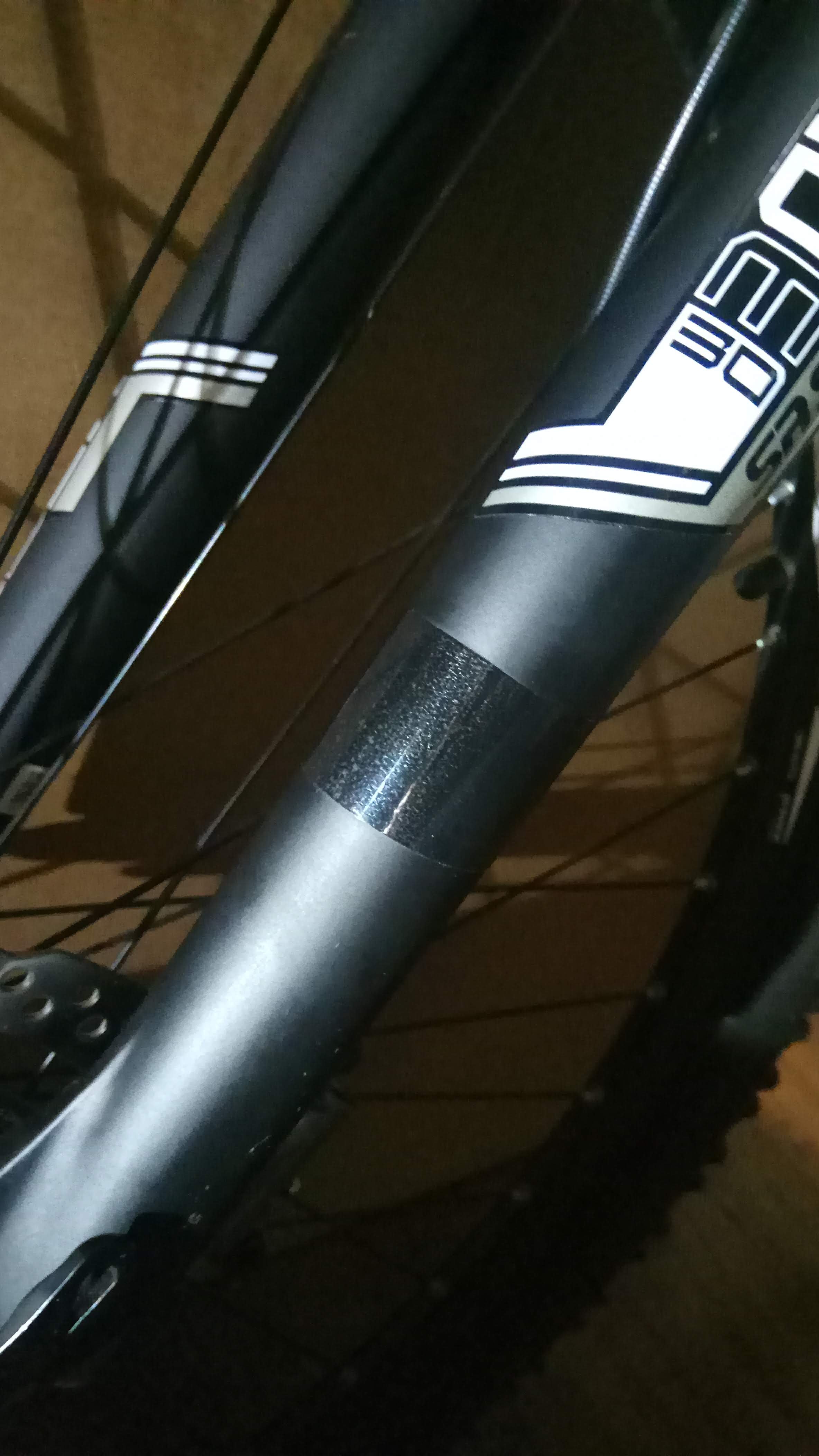

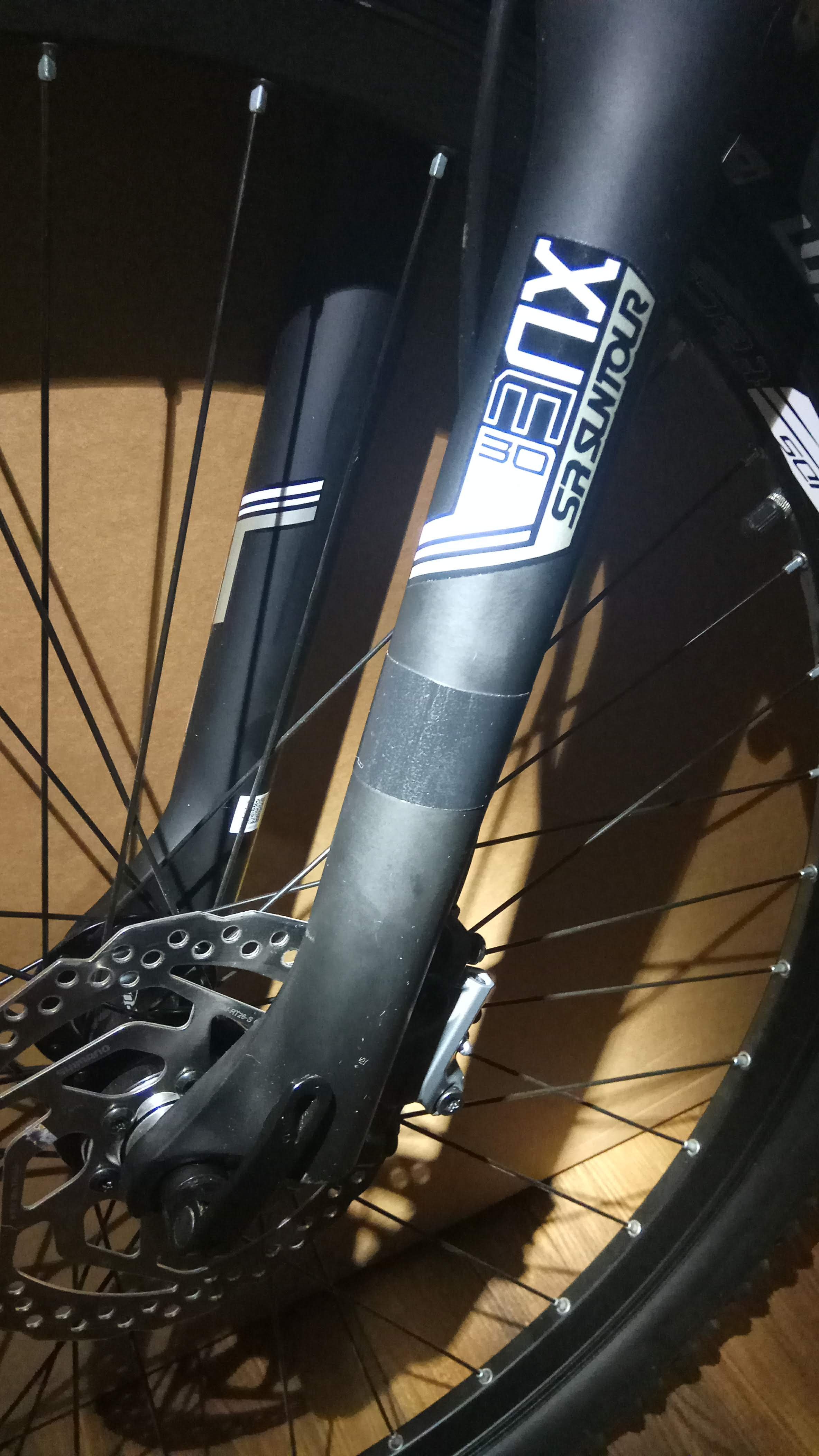

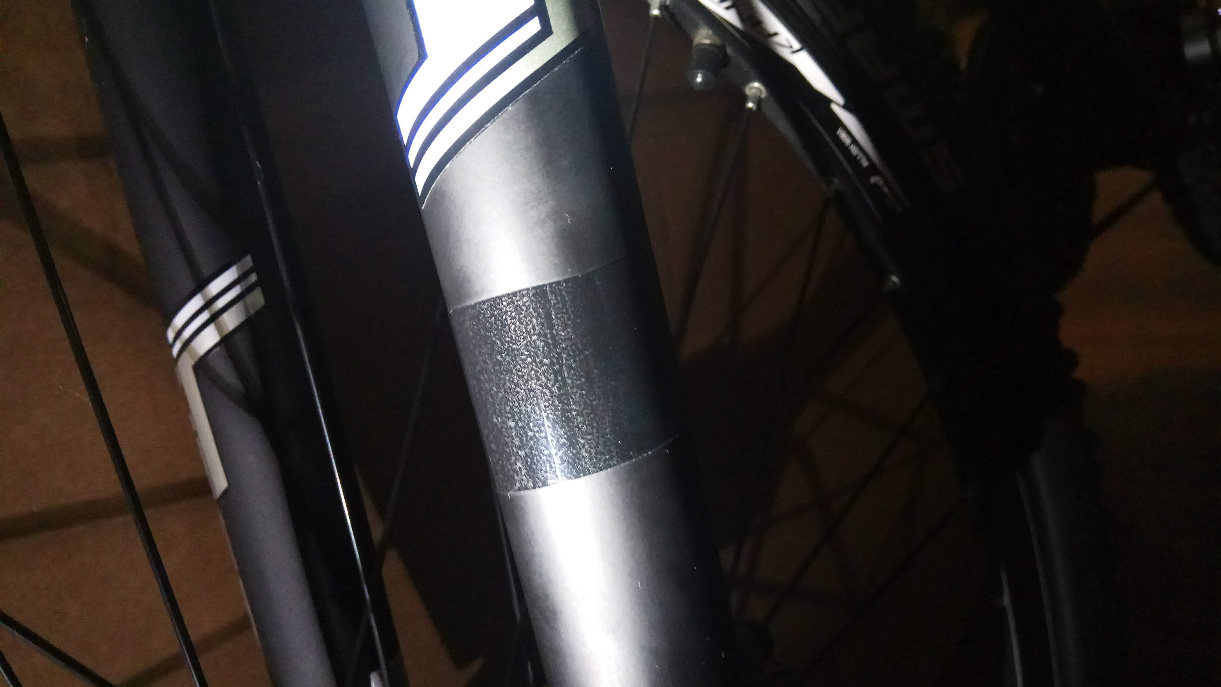

Labell Napisano 4 Maja 2019 Napisano 4 Maja 2019 Jako, że zostały mi z oklejania samochodu resztki folii Oracal Stone Guard (na samochodzie już się spłaciła to ktoś przytarł na parkingu folię zamiast lakieru na drzwiach) zrobiłem przymiarkę jakby to wyglądało na matowym lakierze. Zdjęcia zrobione świeżo po przyklejeniu więc może wydawać się, że pełno tam bąbli z powietrzem ale to zniknie. Tak jak ktoś już na forum pisał - świeci się. Teraz pozostaje tylko dylemat czy oklejać wszystkie proste odcinki czy nie - jako zabezpieczenie przed uszkodzeniami mechanicznymi.
