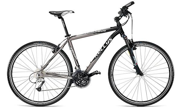

DonKichot42 Napisano 13 Marca 2018 Napisano 13 Marca 2018 Witam walczę od 2 dni z regulacją mostka kierownicy i nie potrafię nim ruszyć, nie wiem jak go obniżyć. Rower to: Kellys Neos 2009 rok, taki jak na tym zdjęciu tam są 2 śrubki, ta z prawej daje się wykręcić, ta z lewej jak nią obracam to wsuwa lub wysuwa tulejkę w środku, ale nie da się jej wykręcić i za nic ruszyć tym wspornikiem ktoś wie może jak tym regulować ?
woojj Napisano 13 Marca 2018 Napisano 13 Marca 2018 Teraz, DonKichot42 napisał: ktoś wie może jak tym regulować ? Pod mostkiem powinna być śruba imbusowa blokująca ustroństwo. To co widać z boku to zawias. Luzujesz tę śrubkę od spodu dość dużo wykręcając ....i powinno się dać ruszyć. Jak dawno nie ruszane to trzeba będzie dość energicznie szarpnąć, ale najpierw wykręć śrubę imbusową od spodu tak żeby była mocno luźna. Mam nadzieję że dobrze rozpoznałem konstrukcję tego mostka ;-)
DonKichot42 Napisano 13 Marca 2018 Autor Napisano 13 Marca 2018 tak z dołu jest śruba !!! dzieki :))) teraz mogę przerobić crosa na szose
