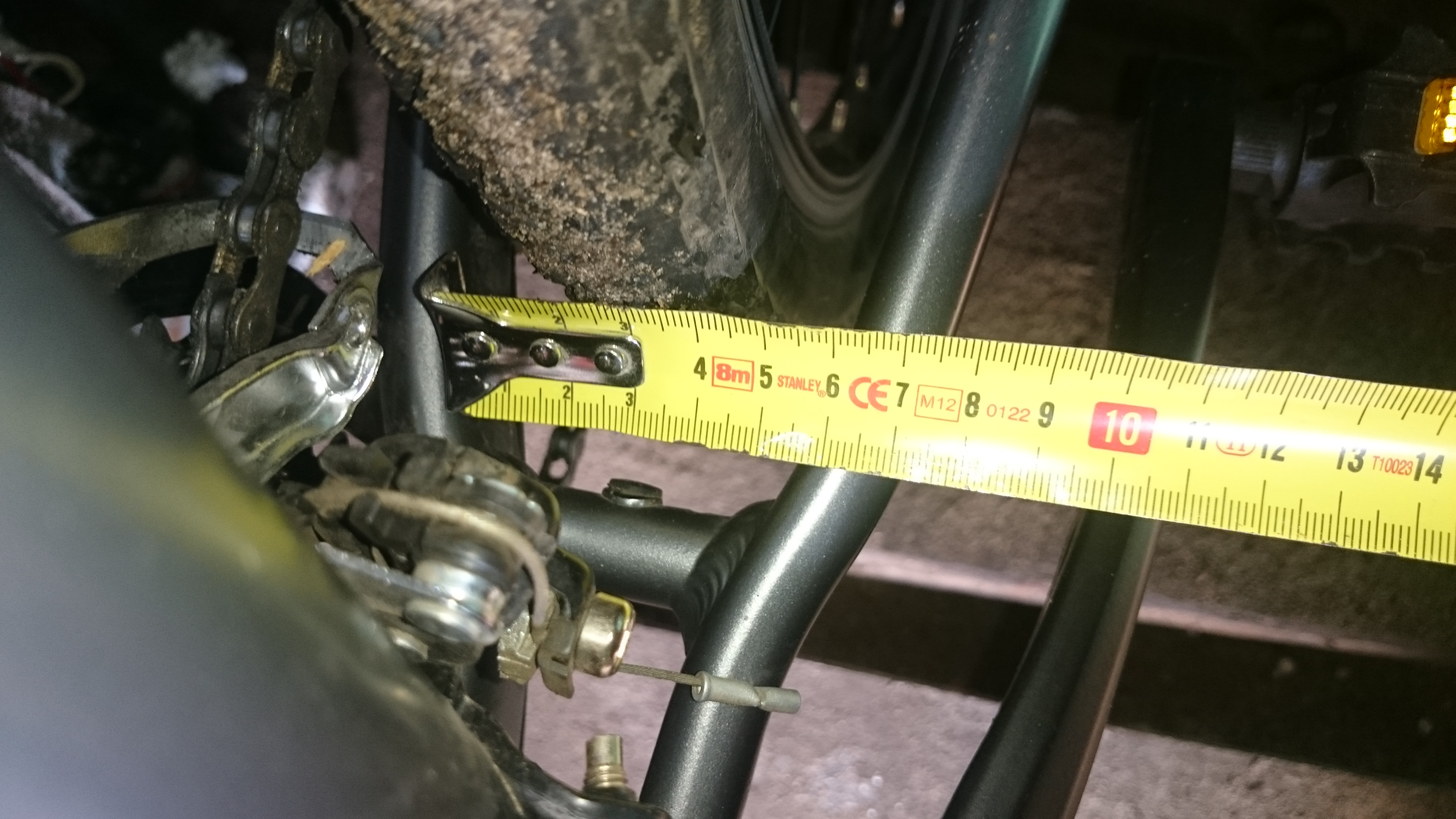

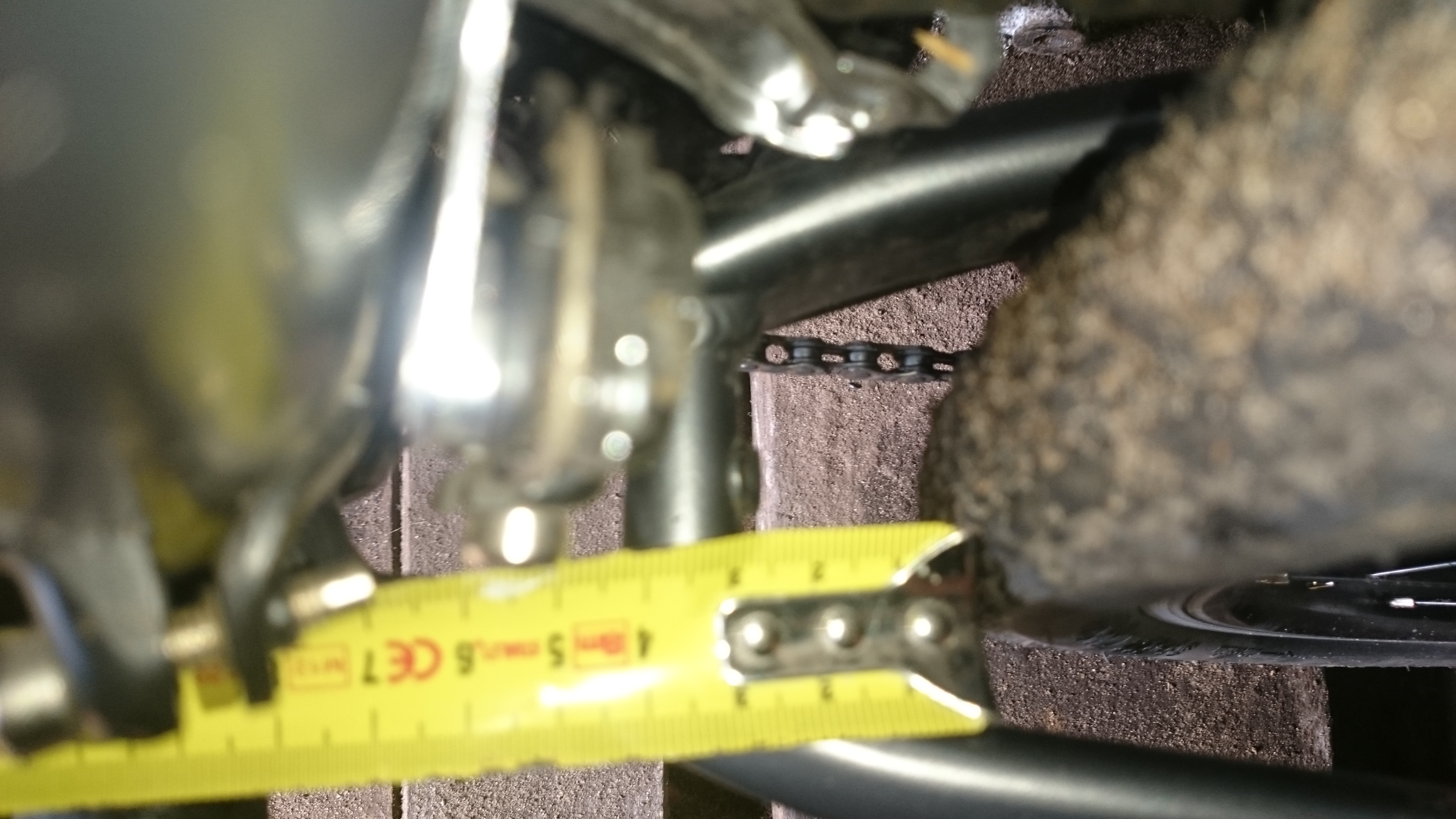

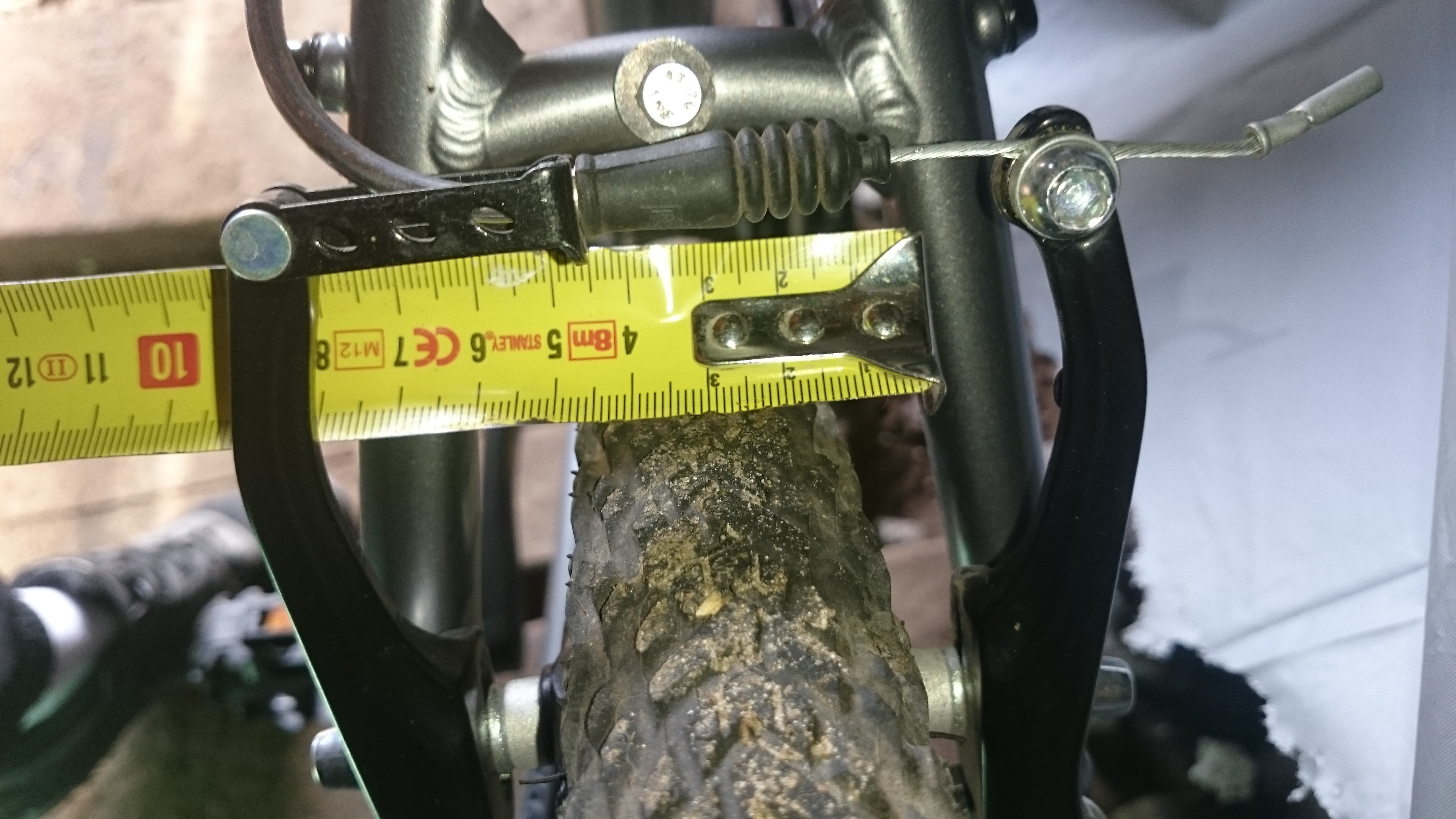

Szkodzik Napisano 11 Marca 2018 Autor Napisano 11 Marca 2018 Zrobiłem pomiary z tyłu na szerokość jest prawie 6cm więc na szerokość opona wejdzie ale nie wiem jaka jest wysokość opony przy rozmiarze 29''.
Tatanka Napisano 12 Marca 2018 Napisano 12 Marca 2018 Można przyjąć,że nowa opona będzie ok. 1cm wyższa.
