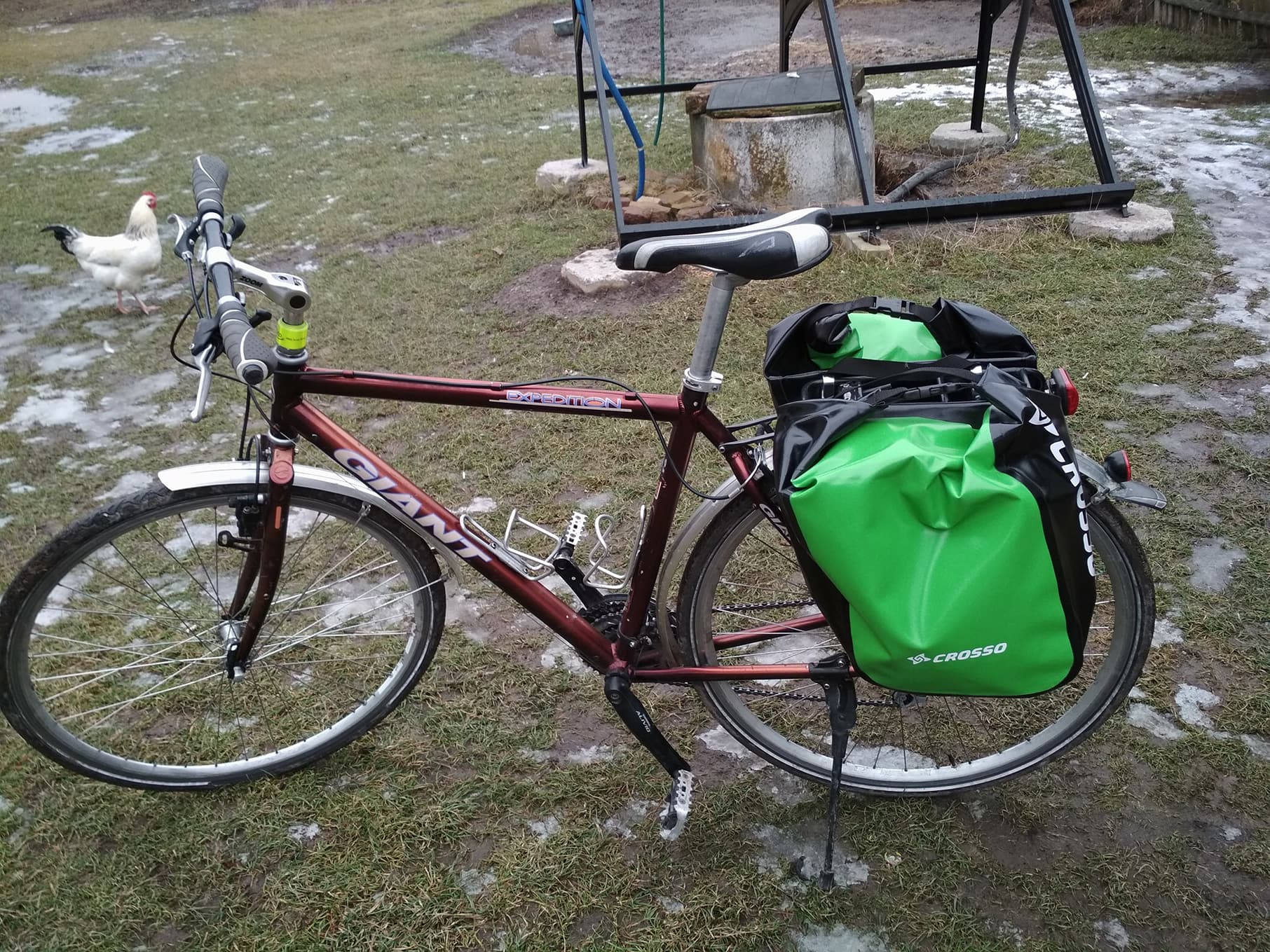

Karol1994czx Napisano 10 Marca 2018 Napisano 10 Marca 2018 Witam, w ubiegłym roku kupiłem używany rower Giant Expedition ( prawdopodobny rok produkcji 1998-2000). Przez cały sezon, począwszy od czerwca do listopada przejechałem na nim coś około 3-3,5k km. Moje wątpliwości względem tego roweru to jego wiek, a mianowicie czy sprzętowi z przed 20 lat ( na jak się okazuję dosyć bogatym osprzęcie jak na tamten okres. Czy rowerowi wyposażonemu w osprzęt deore lx, xt ( pomimo ich wieku)można bardziej ufać niż np. tanim rowerom typu Kands, lazaro itd. Czy osprzęt typu przerzutka deore xt, deore lx z tamtego okresu nie będzie działała lepiej niż powiedzmy współczesne acera/alivio? Czy dzisiejsze piasty tourney będą mniej/bardziej awaryjne niż piasty shimano stx rc z tamtego okresu? Sztywny cromoly widelec bardzo mi odpowiada ( w dzisiejszych trekkingach większość rowerów tego typu posiadają amortyzowane widelce, co uważam w moim przypadku za wadę, bo bardziej zalezy mi na prostocie i wytrzymałości roweru. Co chcę zrobić z rozwianymi wątpliwościami? Na rowerze mam zamiar spędzać dużo czasu ( lubię ten sport) i po doinwestowaniu ( coś około 400-500 zł : wymiana łańcucha, blatów korby, kasety,zakupu siodła, wymiany hamulców vbrake - mam jakieś promaxy ze starego roweru, zakupu rogów, wymiany opon), nie chciałbym mieć wyrzutów sumienia z powodu "wyrzuconych w błoto pieniędzy" skoro po dopłacie 500-600 + wartość gianta 500 zł + nieponiesiony koszt inwestycji w sprzęt 400-500zł, miałbym nowy, na gwarancji za 1450 zł, (zastanawiałem się nad Kands Maestro za 1450 zł http://allegro.pl/rower-28-cross-kands-maestro-mat-alivio-27-speed-i6749166236.html) ) Nie byłoby to korzystniejsze? Dodam, że na przestrzeni 3,5 k km jazdy dwudziestolatkiem nie napotkałem z nim, szczerze mówiąc żadnych technicznych problemów. Na chwilę obecną obiektywnie, lub mniej obiektywnie dostrzegam dużo tego dwudziestoletniego roweru. Liczę na to, że Wy drodzy Forumowicze wypowiecie się w tym temacie rozwiewając moje wątpliwości. Dziękuję za uwagę, pozdrawiam. Cytuj
Gość Napisano 10 Marca 2018 Napisano 10 Marca 2018 Nowy sprzęt z najniższej półki cenowej to naprawdę lipa. Ja na Twoim miejscu bym nie patrzył na takie rowery. Przy cenie 1450 zł na czymś musieli oszczędzić. Kupisz i po niedługim czasie ( a przebiegi robisz spore) okaże się że padł suport czy stery, koła się pokrzywiły itd. Wysoka grupa to zawsze wysoka grupa, niezależnie od wieku. Do dzisiaj spora część ludzi "wzdycha" do "szarego" XTR, a parę lat on na karku już ma. Cytuj
Mod Team sznib Napisano 10 Marca 2018 Mod Team Napisano 10 Marca 2018 Jeśli ten osprzęt w twoim rowerze jest w dobrym stanie, przerzutki nie mają luzów i działają precyzyjnie, podobnie z piastami itd. to nawet nie myśl o zmienianiu na nowe. Nawet dzisiejsze XT czy LX jest jakościowo sporo gorsze od sprzętów z tamtych lat, nie mówiąc o niskich grupach. Cytuj
maczet190399 Napisano 10 Marca 2018 Napisano 10 Marca 2018 Zostaw to co masz. Jeśli chcesz coś lepszego to minimum 2500 PLN nowe. W używkach taniej, lecz albo musisz się znać i wiedzieć czy rower jest w dobrym stanie, albo liczyć na inwestycje. Pytanie, czy rower po prostu Ci się znudził i chcesz nowy. Wówczas te 2500 PLN, czy coś obecnemu dolega to wymień poszczególne czesci Cytuj
SoloTM Napisano 10 Marca 2018 Napisano 10 Marca 2018 (edytowane) Zostaw co masz, ewentualne wymiany tylko tego co się zużyje. Dlaczego chcesz wymienić hamulce? Te magury póki nie ciekną to świetnie hamulce, a są żywotne. Tylny v brake jeśli Ci źle hamuje, wymień na jakiś typu sram 5.0 7.0. Avid sd 5 sd 7. Dźwignię hamulcową również. Piasty stx rc jedne z najbardziej żywotnych piast ever. Kasetę i łańcuch możesz wymienić zawsze. Korba w Twoim rowerpze była już wymieniana. Nowa kosztuje koło 100 więc wymiana koronek dyskusyjna. /edit Jak coś starego się zużyje, możesz szukać używanego w bdb stanie. Cena nie będzie kosmiczna a jakość nawet lepsza od np. nowej przerzutki acera. Edytowane 10 Marca 2018 przez SoloTM Cytuj

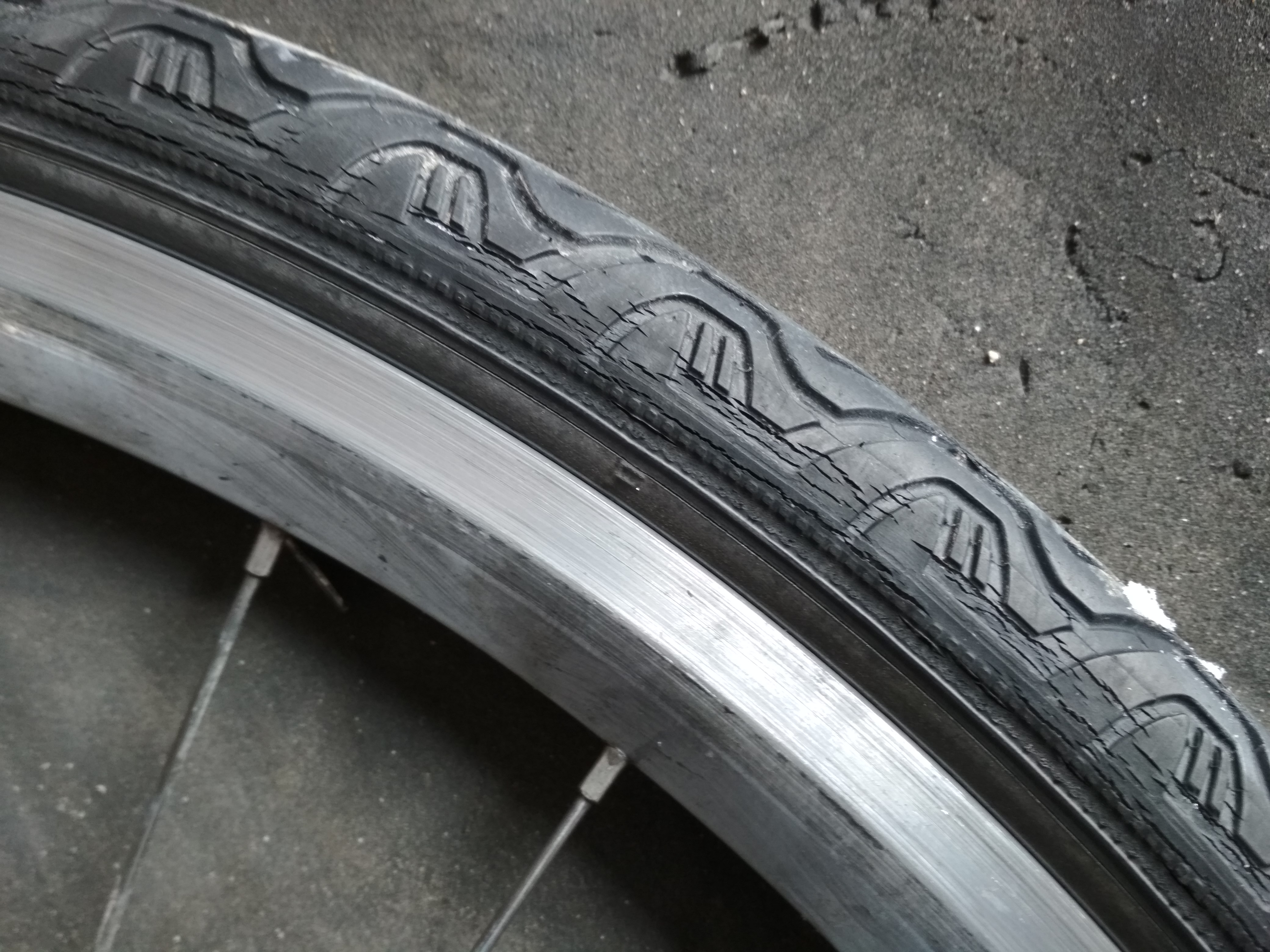

SoloTM Napisano 10 Marca 2018 Napisano 10 Marca 2018 (edytowane) Suport na kwadrat, zawsze możesz wymienić. To stosunkowo nieduży koszt ( suport powiedzmy 30 pln ). Hamulec do naprawy jak zaniesiesz to się dowiesz ile zaśpiewają. Nowy hs 11 za 149 pln na olx znalazłem, a hs33 za 200. Jeśli stare vbrejki Cię nie zadowolą to możesz naprawić/ kupić nowe. Oponą raczej się nie przejmuj, no chyba że dziury robią sie na wylot i oplot się przetarł. Takie spękania powstają ze starości lub/i od jazdy na zbyt małym ciśnieniu. Kaseta wygląda raczej ok. Dopóki łańcuch nie zacznie przeskakiwać przy depnięciu to zostaw. Wtedy nowa kaseta+lańcuch. Smarowanie linek to raczej średni pomysł. Pomoże to na jakiś czas. Lepiej wymienić na nowe ( nierdzewne ) plus nowe pancerze. To nie kosztuje majątek. /edit Suport możesz spróbować dokręcić jeśli cyka, chrobotanie to raczej łożyska. Sprawdź. Dokrec. Spróbować nie zaszkodzi. A palcami jak poruszasz ośkę to będziesz wiedział czy to łożyska ( choć też nie zawsze, czasami słychać je pod obciążeniem ) Edytowane 10 Marca 2018 przez SoloTM Cytuj

gtb Napisano 11 Marca 2018 Napisano 11 Marca 2018 Jaki jest sens zmieniać korbę skoro tylko suport nie domaga , wymień tylko jego tym bardzie , że korba wygląda mi na FC-M410 a ta ma wymienne zębatki które wymienisz w momencie zużycia (patrząc po kasecie zębatki korby jeszcze wiele pośmigaja), w pierwszej kolejności wymień opony bo na takich sparciałych strach się bezpiecznie poruszać. Cytuj

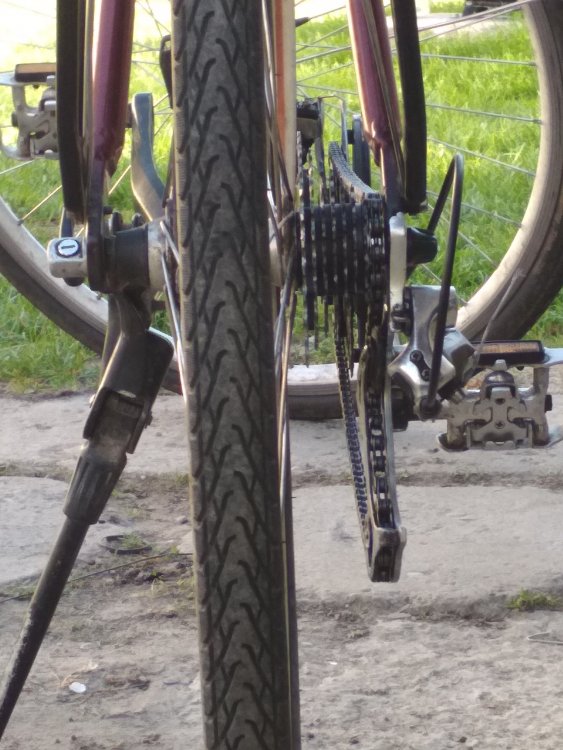

Karol1994czx Napisano 27 Kwietnia 2018 Autor Napisano 27 Kwietnia 2018 (edytowane) Witam, wymieniłem opony na panracer tour, kupilem nową kasetę i łańcuch. Pomimo tych inwestycji mój rower nie działa tak jak chciałbym aby działał. A mianowicie przerzutki jakie mam : stare deore xt i lx wydają się jakby nie dało się ich wyregulować. Zawsze się znajdzie taka kombinacja gdzie słychać doprowadzający do smutku i odbierający przyjemność z jazdy hałas tarcia łańcucha o prowadnik przerzutki, a także hałasu z tylnej przerzutki. Doszedłem do wniosku , że czas najwyższy wymienić osprzęt ( a trwało to kilkanaście , jeśli nie kilkadziesiąt godzin,, bo tyle mniej więcej czasu poświęciłem na regulację przerzutek). Pytanie jest następujące jakie przerzutki kupić? Nie ukrywam, że chciałbym aby było tanio i dobrze. Co sądzicie o zakupie sprzętu z grupy Shimano Acera? Weźcie pod uwagę,,że moje potrzeby to długie dystanse , w zasadzie tylko szosa (kilkadziesiąt kilometrów po kilka razy w tygodniu od marca/,kwietnia do powiedzmy października. Rozważam też inną opcję : sprzedaż tego co mam i zakup orkana 4m. Poradzicie? Dziękuję i pozdrawiam. Edytowane 27 Kwietnia 2018 przez Karol1994czx Cytuj
SoloTM Napisano 27 Kwietnia 2018 Napisano 27 Kwietnia 2018 Co to za przerzutka tylna, konkretniej i przednia? To, że ociera o wózek przedniej to zła regulacja lub źle dobrany suport ( długość osi ) do korby. Korbę ze zdjęcia widzę alivio fc-m410, suport jak długą ma oś? Przerzutka tylna ma luzy na śrubie mocującej? czy kółeczka wytarte/mają luzy zbyt duże? Przednia przerzutka jak złapiesz za pantograf to ma luzy ? Cytuj
Karol1994czx Napisano 27 Kwietnia 2018 Autor Napisano 27 Kwietnia 2018 Nie mam pojęcia jaką ma długość, nie mam też narzędzi aby móc to sprawdzić, musiałbym do serwisu pójść. Z tyłu mam m739, Z przodu m567. Z tylna przerzutką wydaje mi się, że chyba jest przekrzywiona, są kółeczka są wytarte. Przednia przerzutka to jak na moje oko ma luzy duże luzy. Cytuj
SoloTM Napisano 27 Kwietnia 2018 Napisano 27 Kwietnia 2018 (edytowane) Tylna 739 to baaardzo dobra przerzutka. Daje radę z kasetą max 11-32, kółeczka można założyć 10 lub 11 zębów ( oryginalnie miały 10 ) , przednia 567 lubiła łapać luzy ( max koronka 42 zęby może mieć ) Suport pod fc-m410 to na 95 % 113 mm ( muszę sprawdzić ) Możliwe że masz 110,5 lub mniej jeśli miałeś korby lx/xt z okresu 95-97 bodajże. Edytowane 27 Kwietnia 2018 przez SoloTM Cytuj
Karol1994czx Napisano 27 Kwietnia 2018 Autor Napisano 27 Kwietnia 2018 Czyli powinienem suport zmienić,i zębatki do przerzutki, a przedniej przerzutki już nie odratuję? Cytuj
SoloTM Napisano 27 Kwietnia 2018 Napisano 27 Kwietnia 2018 (edytowane) Jak ma luzy to nie uratujesz przedniej. Długość suportu trzeba sprawdzić zdejmując korby i mierząc długość suportu np. suwmiarką. Ja mam taką przerzutkę 739 tylną ( umyślnie )kasetę 11-32, napęd 3x9, suport 110,5 ( korba xt 750 ) i na środkowym blacie nie ociera mi o wózek przedniej przerzutki ani na 2x9 ani na 2x1. /edit Przednią przerzutkę dobierasz pod ilość zębów na korbie -Ty masz 42/32/22 , ciąg dolny czy górny oraz średnicę rury w miejscu mocowania przerzutki. ( ciąg masz dolny - pozostaje średnica ) I koniecznie sprawdź czy hak ramy jest prosty - czy wózek tylnej przerzutki idzie prostopadle do podłoża. Wrzuć z przodu 2 z tyłu środek i zobacz z odległości 1,5 m z tyłu za rowerem który stoi pionowo ( kucnij ) co jest krzywe - wózek czy hak ramy. Edytowane 27 Kwietnia 2018 przez SoloTM Cytuj

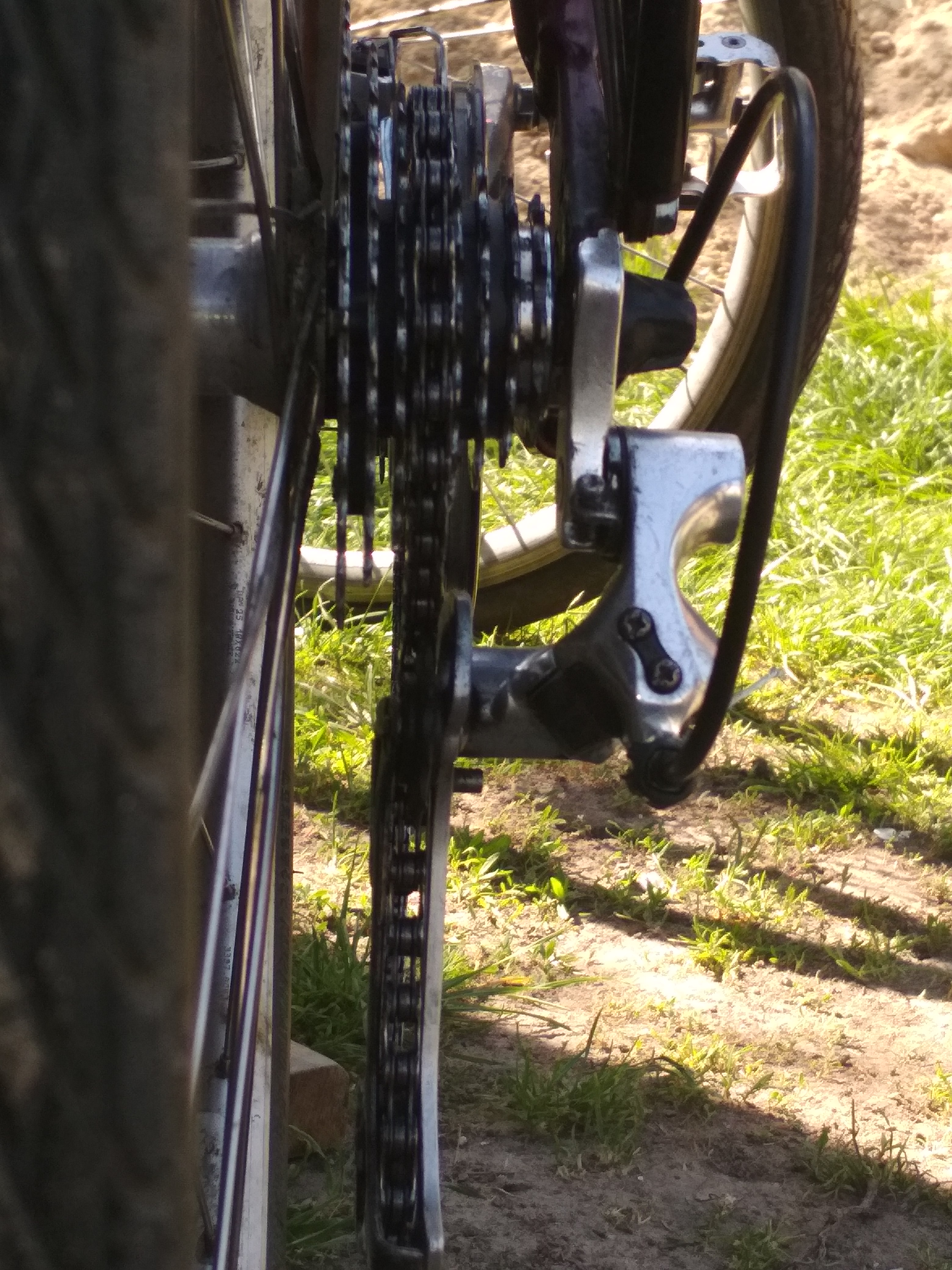

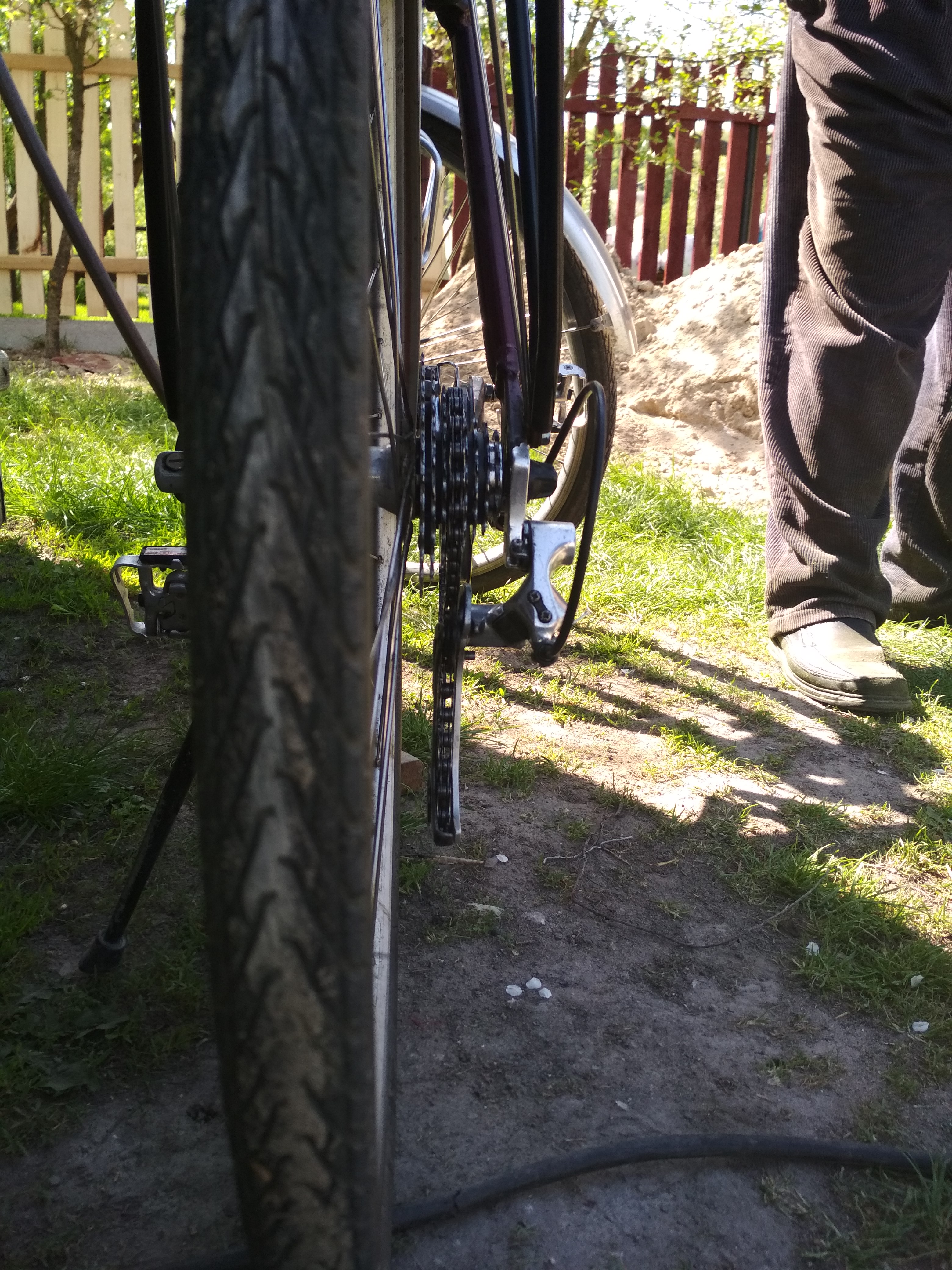

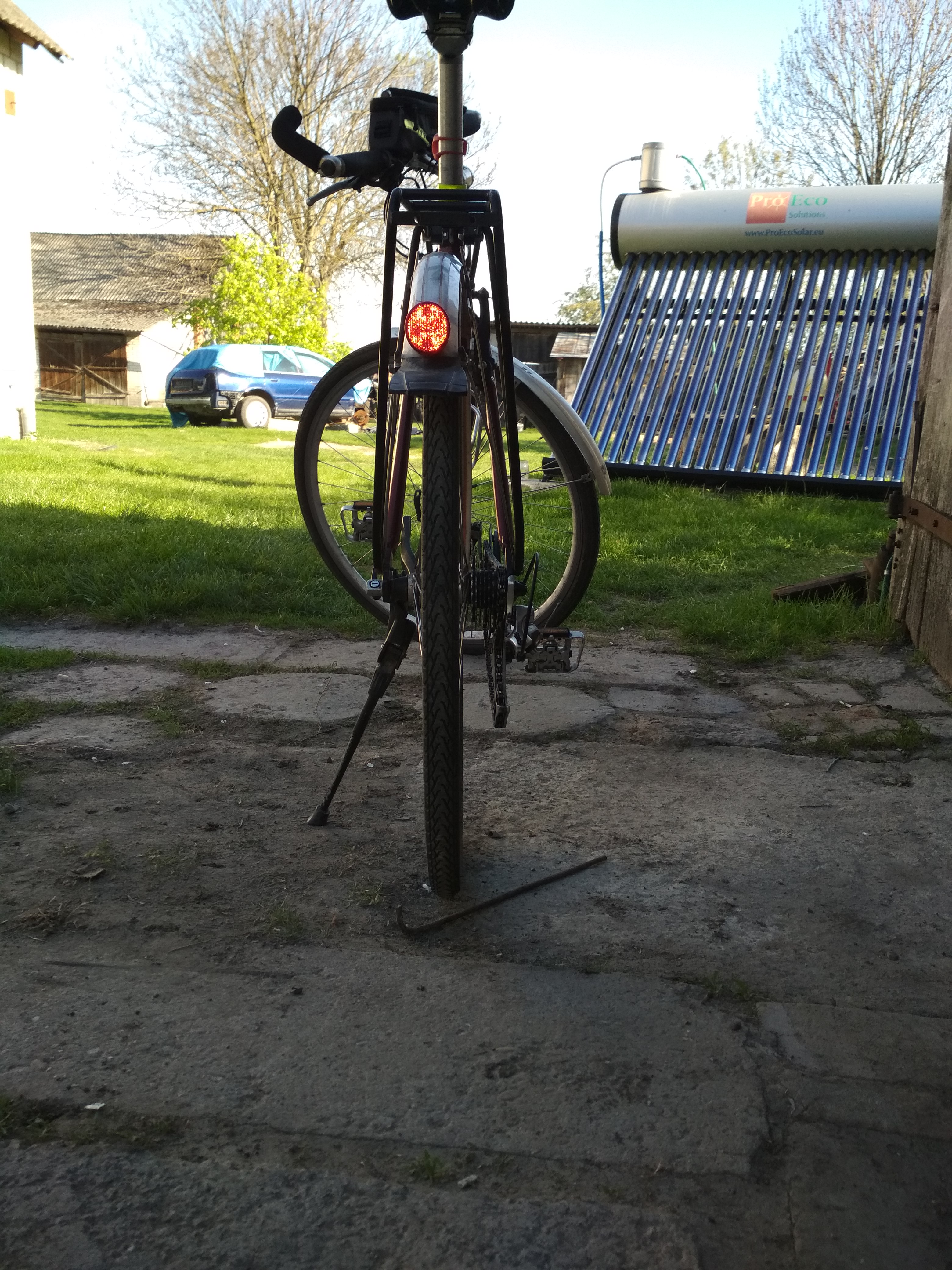

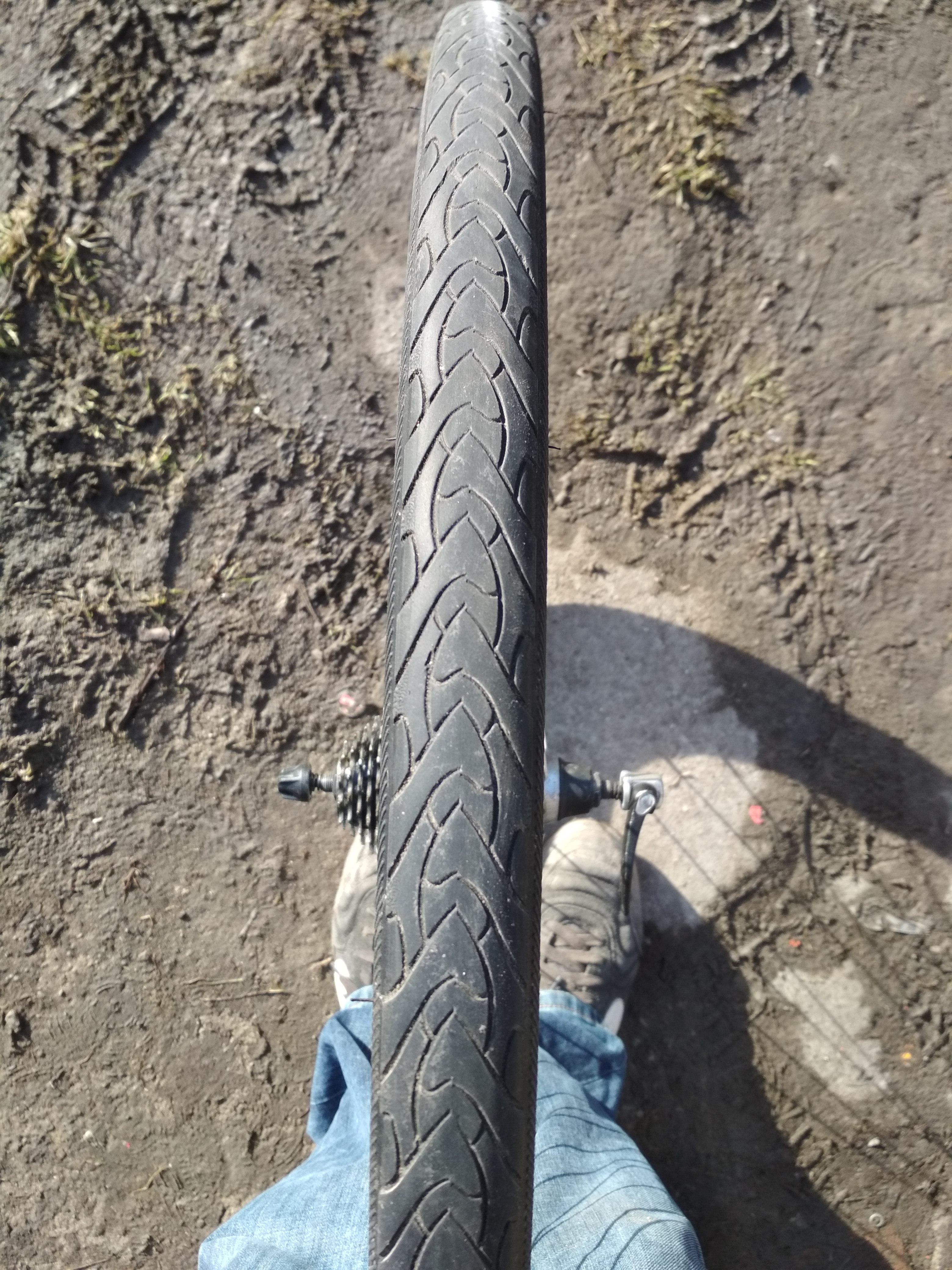

Karol1994czx Napisano 28 Kwietnia 2018 Autor Napisano 28 Kwietnia 2018 Hak wymieniłem na nowy, więc raczej na 99% jest prosty. Zbadam wózek. Wstawię zdjęcia. Pytanie tylko jaką przerzutkę kupić ? Tourneya na pewno nie chcę, myślałem nad acerą lub alivio. VID_20180428_082626.mp4 Cytuj
SoloTM Napisano 28 Kwietnia 2018 Napisano 28 Kwietnia 2018 (edytowane) Heh, opona jest prosta gdyby zdjęcie było na linii łańcucha to byłoby coś widać, a tak niestety... Tanio masz deore tutaj : http://allegro.pl/przerzutka-tyl-shimano-deore-rd-m591-i7288759248.html ( altus to badziewie, minimum acera i nie kupuj żadnych w systemie shadow ) acera: http://allegro.pl/przerzutka-tyl-shimano-rd-m360-acera-7-8-rz-sgs-i7310591021.html /edit Luz na przedniej faktycznie spory - tylko ma to wpływ na precyzję/szybkość zmiany biegów - na ocieranie o wózek raczej nie powinno mieć, albo minimalny. Edytowane 28 Kwietnia 2018 przez SoloTM Cytuj
SoloTM Napisano 28 Kwietnia 2018 Napisano 28 Kwietnia 2018 No faktycznie wózek jest krzywy ale widzę, że hak ramy też cos nie halo. Wszystko krzywe. Na kom słabo widzę, zerkne później w domu. Przerzutke przednią lepiej dac typu down swing, poszukam przy kompie. Cytuj
Karol1994czx Napisano 28 Kwietnia 2018 Autor Napisano 28 Kwietnia 2018 Hak zamówiłem kilka dni temu ( nowy), bo w poprzednim zerwał się gwint. Nie możliwe aby był krzywy, chyba,że fabrycznie taki był. Mogę zdemontować i zrobić zdjęcie haka. Cytuj
