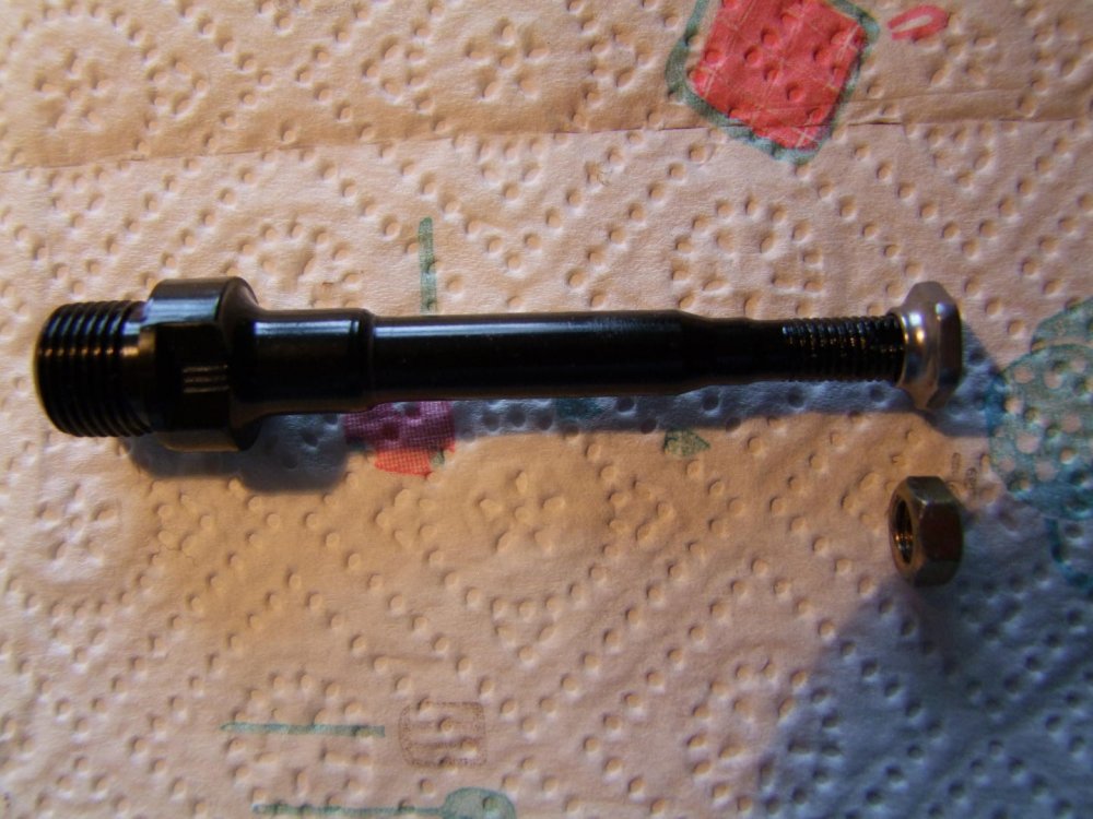

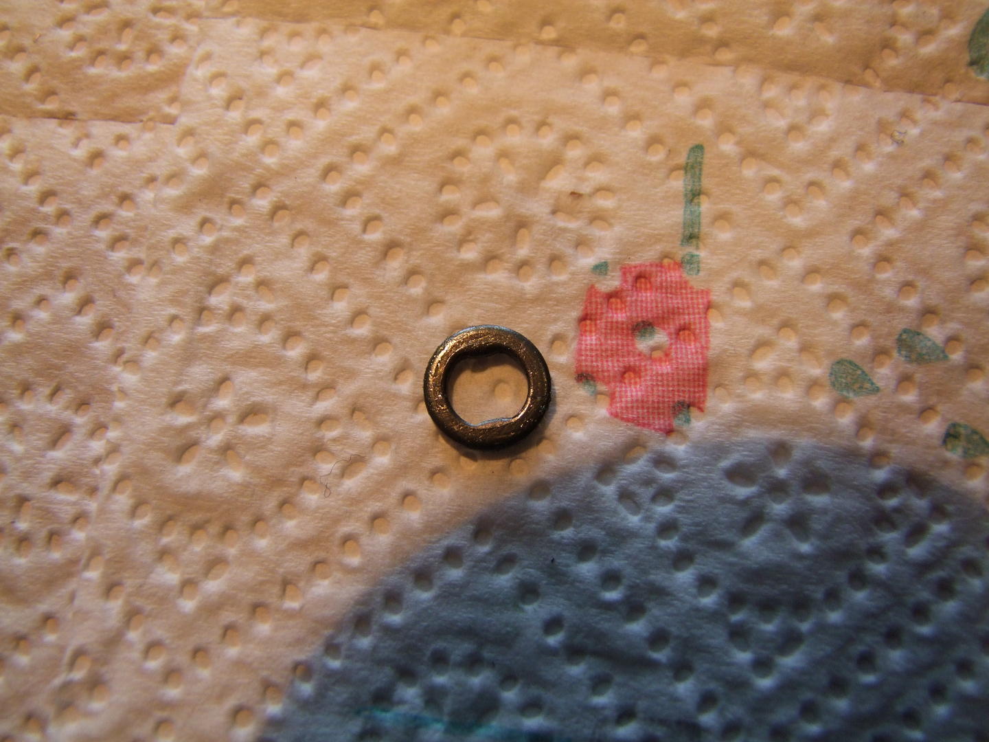

Pidzej Napisano 10 Marca 2018 Udostępnij Napisano 10 Marca 2018 Wszystkie pedały które serwisowałem miały oś z wyciętym rowkiem (albo dwoma rowkami) i podkładkę z ząbkiem (lub dwoma) między kontrą a konusem i prawdopodobnie dlatego "u mnie działa". Nie wiem jak jest w tych VP-199. Jeśli podkładki nie ma (lub jest zwykła, okrągła) a jest sam konus i kontra to faktycznie takie kontrowanie wydaje się niemożliwe. I wtedy lepiej tego nie ruszać (choćby ze względu na zdrowie psychiczne , żeby wyrzucić tych pedałów przez okno) tylko jeździć, jeździć aż się rozwalą i kupić nowe. Odnośnik do komentarza Udostępnij na innych stronach More sharing options...
Gość Napisano 10 Marca 2018 Udostępnij Napisano 10 Marca 2018 I tego nie mialem- zadnego naciecia na osi, cieniutka podkladka - plaska. Brak mozliwosci przytrzymania, zablokowania konusa, bo nasadka wypelniala cala przestrzen w korpusie. Odnośnik do komentarza Udostępnij na innych stronach More sharing options...
radm3 Napisano 13 Marca 2018 Autor Udostępnij Napisano 13 Marca 2018 W dniu 10.03.2018 o 09:45, Pidzej napisał: Wszystkie pedały które serwisowałem miały oś z wyciętym rowkiem (albo dwoma rowkami) i podkładkę z ząbkiem (lub dwoma) między kontrą a konusem i prawdopodobnie dlatego "u mnie działa". Nie wiem jak jest w tych VP-199. Jeśli podkładki nie ma (lub jest zwykła, okrągła) a jest sam konus i kontra to faktycznie takie kontrowanie wydaje się niemożliwe. I wtedy lepiej tego nie ruszać (choćby ze względu na zdrowie psychiczne , żeby wyrzucić tych pedałów przez okno) tylko jeździć, jeździć aż się rozwalą i kupić nowe. Rozkręciłem :). Wrzucę zdjęcia jak VP-199 wygląda w środku. Kulki mają 2,36mm i są takie same na górze i dole. Producent dał bardzo lepki smar. Smar dam Motorex 3000. Nakrętka 10mm w jednym pedale była bardzo mocno zakręcona. Konusy odkręciłem płaskim śrubokrętem tak jak na filmiku 4 posty wcześniej. Nakrętka ma 10mm, a konus 12mm. Kulek jest 28 po 14 na każdą stronę. Kupiłem klucz rurkowy 12 ale ma za grubą ściankę i będę go szlifował. Odnośnik do komentarza Udostępnij na innych stronach More sharing options...

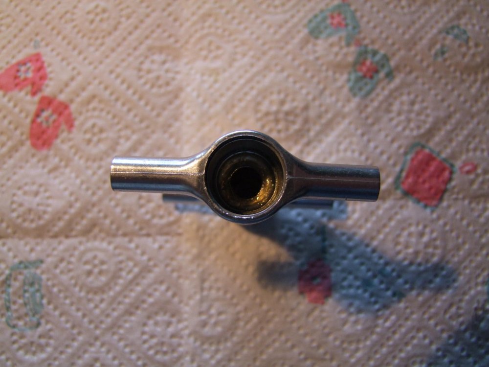

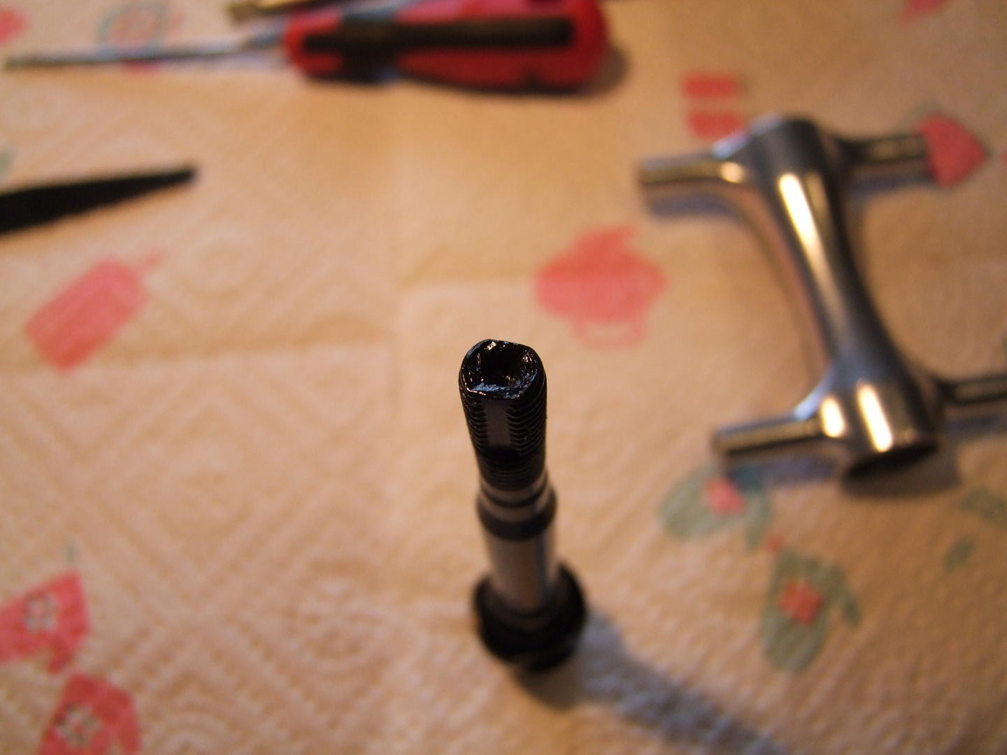

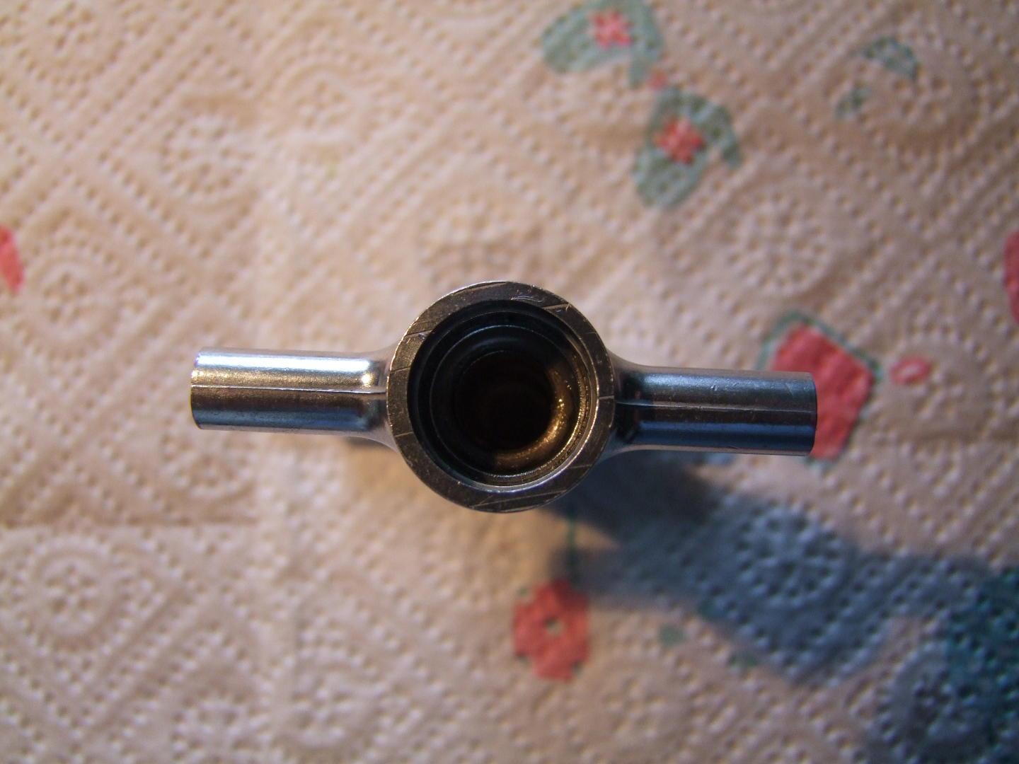

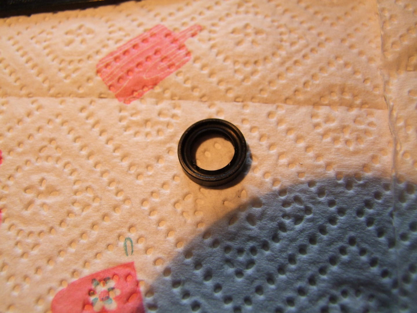

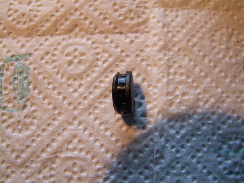

radm3 Napisano 17 Marca 2018 Autor Udostępnij Napisano 17 Marca 2018 Pedały po serwisie :). Po wymianie smaru na Motorex 3000 i odpowiednim skręceniu, nie mając luzów kręcą się dwa razy lżej :). Odnośnik do komentarza Udostępnij na innych stronach More sharing options...

radm3 Napisano 17 Marca 2018 Autor Udostępnij Napisano 17 Marca 2018 6 minut temu, Jahula napisał: już wiem czemu moje wytrzymują max 5kkm pozwolę skorzystać sobie z zawartych rad i będę do nich zaglądał na dzień dobry Może to też kwestia serwisu i gdzie się jeździ. Najtrudniejsze było dla mnie zdjęcie plastikowego kapsa, zrobiłem to małym śrubokrętem płaskim, pozostała mała pamiątka po nim. Ja planuję raz na rok do nich zaglądać, mam nadzieję że uda się zrobić 20 000km Odnośnik do komentarza Udostępnij na innych stronach More sharing options...
Gość Napisano 17 Marca 2018 Udostępnij Napisano 17 Marca 2018 Tak patrze sobie na te zdjecia i stwierdzam, ze ktos odpalil niezla kaszane. Masz tansze pedaly niz moje, znacznie tansze...., kulki wieksze i bardziej dostepne , z tego co szukalem jak u mnie sie zatarly. Ten srut, ktory byl u mnie, to nie widze zadnej logiki, bo byl strasznie malej srednicy a kiepskiej jakosci - abstrahujac od mojej duzej wagi. Co najwazniejsze, bo dopiero zatrybilem teraz - zadna z tych platform nie miala tego przefrezowania na osi pedala, a wiec nie mialem podkladek , ktore by sie utrzymywaly dzieki temu na miejscu nieokrecajac sie. Tu wlasnie mialem problem z blokowaniem, bo skontrowanie konusa z nakretka bylo wrecz niemozliwe. Nie rozumiem czemu tanie pedaly sa poprawnie skonstruowane, a drozsze platformy nie... Nie mniej zrazilem sie do firmy, nic nie poradze. Odnośnik do komentarza Udostępnij na innych stronach More sharing options...
