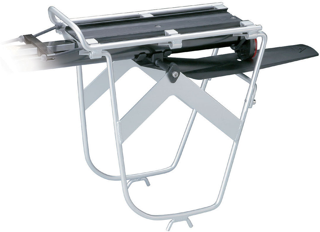

Adam44 Napisano 6 Marca 2018 Napisano 6 Marca 2018 Witam.Proste pytanie do znawcow.Mam zamiar kupic bagaznik a dokldnie taki https://www.sportpoint.pl/pl/bagazniki-montowane-za-sztyce/16567-topeak-mtx-beam-rack-mtx-typ-v-t-ta2096v-4712511826975.html?gclid=CjwKCAiAlfnUBRBQEiwAWpPA6WGRtYQ5tO-KVrRraH_4CRMhPSH-5hBQnvbjSHPe7Nm-GPIOsDjezRoCnvYQAvD_BwE i takie podpory do niego https://www.sportpoint.pl/pl/bagazniki-montowane-za-sztyce/7314-topeak-mtx-dual-side-frame-podpory-do-bagaznika-t-tc1009-4712511825411.html?gclid=CjwKCAiAlfnUBRBQEiwAWpPA6fnLepBikLjWbegyZOm-Tod_Z3L2AazTo3DreSqY3lH9c90bMo_kkBoCaXAQAvD_BwE czy taki sakwy beda pasowaly do tego zestawu? http://allegro.pl/sakwy-rowerowe-crosso-dry-small-2x15l-gratis-blue-i7141411495.html
MD11 Napisano 6 Marca 2018 Napisano 6 Marca 2018 Raczej nie, bo sakwy Crosso mają na dole hak i są przystosowane do normalnych bagażników: a ten bagażnik z podporami jest mniejszy:
lewocz Napisano 6 Marca 2018 Napisano 6 Marca 2018 Po pierwsze odradzam kupowanie w tym sklepie. Bardzo złe opinie ( również na tym forum) - nie mają towaru. Po drugie - musiał byś wziąć sakwy w systemie click bo te zwykłe na haki po prostu Ci wyskoczą z tego bagażnika. Po trzecie, bagażniiki sztycowe mają ograniczenia wagowe, co z tego, że założysz sakwy jeśli nie wykorzystasz ich w pełni bo ładując do maxa bardzo łatwo osiągniesz limit wagowy. Skoro inwestujesz już niemałe pieniądze to może lepiej wejść w bikapacking. Ewentulanie największa wersja tej torby co wyżej.
Adam44 Napisano 6 Marca 2018 Autor Napisano 6 Marca 2018 43 minuty temu, MD11 napisał: Raczej nie, bo sakwy Crosso mają na dole hak i są przystosowane do normalnych bagażników: a ten bagażnik z podporami jest mniejszy: to nie taki jest,lecz taki
