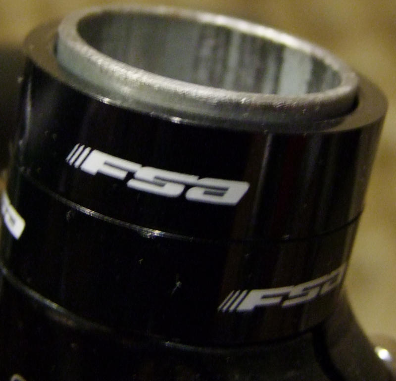

radm3 Napisano 3 Marca 2018 Napisano 3 Marca 2018 Witam, Składam dla siebie nowy rower i zastanawiam się jakiej wysokości dać ostatnią podkładkę i czy jest niezbędna. Obecnie pod kierownicą nie mam podkładek, a nad nią są 2x 5mm. Na zdjęciu widać że rura sterowa wystaję 1,5mm nad ostatnią podkładkę. Nie wiem czy dobrze pamiętam, ale kiedyś czytałem że kierownica powinna być 2mm nad rurą sterową. Czy dokupić podkładkę 3mm, a może 5mm? Pozdrawiam
1415chris Napisano 3 Marca 2018 Napisano 3 Marca 2018 Jak to jest optymalne ustawienie dla ciebie, to tnij sterowke, tak aby byla nieco ponizej gornej krawedzi mostka. Tu tez zalezy jaki masz top cap. Ewentualnie mozesz dodac jakas niska podkladke nad mostkiem 2-3mm i obiac sterowke aby byly ponizej gornej krawedzi podkladki.
Imar Napisano 3 Marca 2018 Napisano 3 Marca 2018 Musisz pamiętać że stery się jeszcze zejdą po skręceniu, cięcie sterówki jest dla osób które są są pewne że będzie ok i nie będą się martwić przy sprzedaży widelca. Myślę że można dać jeszcze jedną podkładkę 5mm i będzie ok. Podkładka 3mm może być mało, jeszcze ważne jak jest wyprofilowany kapsel.
radm3 Napisano 3 Marca 2018 Autor Napisano 3 Marca 2018 Teraz, 1415chris napisał: Jak to jest optymalne ustawienie dla ciebie, to tnij sterowke, tak aby byla nieco ponizej gornej krawedzi mostka. Tu tez zalezy jaki masz top cap. Ewentualnie mozesz dodac jakas niska podkladke nad mostkiem 2-3mm i obiac sterowke aby byly ponizej gornej krawedzi podkladki. Ciąć nie chcę bo może kiedyś zechcę sprzedać ten widelec albo cały frameset. Ze względów wizualnych zechcę kupić jedną podkładkę 10mm i drugą 3mm. Teraz, Imar napisał: Musisz pamiętać że stery się jeszcze zejdą po skręceniu, cięcie sterówki jest dla osób które są są pewne że będzie ok i nie będą się martwić przy sprzedaży widelca. Myślę że można dać jeszcze jedną podkładkę 5mm i będzie ok. Podkładka 3mm może być mało, jeszcze ważne jak jest wyprofilowany kapsel. Kupię dwie podkładki 10mm i 3mm jak 3mm okaże się za niska to dam starą 5mm
