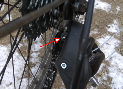

kyojin Napisano 3 Marca 2018 Napisano 3 Marca 2018 Wcześniej miałem jakąś przerzutkę bodajże Shimano, mocowaną bezpośrednio do ramy. Popsuła się (nieważne jak, nie pytajcie) i musiałem wymienić. Kupiłem w lokalnym sklepie taką jak w tytule. Z tym, że ta jest montowana na hak, ale w zestawie był adapter, więc udało mi się zamontować. Wyregulowałem według jakiegoś poradnika i generalnie działa, tylko, że się nie da wrzucić na większe zębatki (aktualnie jest na najmniejszej zębatce). Ledwo manetkę na "piątkę" udaje się przekręcić, a przerzutka i tak nie wrzuca łańcucha na tą zębatkę. Linka i pancerze są ok. Po odkręceniu linki od przerzutki, można swobodnie obracać manetką. W czym może być problem? I jeszcze jedno pytanie. Do czego dokładnie jest ta śrubka (patrz zdjęcie)? Wydaje się regulować odległość wózka przerzutki od wolnobiegu, ale nie jestem pewien czy to o to chodzi i jak prawidłowo powinno być to ustawione. A i jakby się kto pytał czemu ta linka jest wsadzona w przerzutkę - to było tak tymczasowo, bo nie skróciłem linki i tak wsadziłem, żeby nie wisiała
Imar Napisano 3 Marca 2018 Napisano 3 Marca 2018 Śruba reguluję odległość górnego kółeczka od zębatek kasety, wkręcenie tej śruby powoduje zwiększenie tej odległości. W nie których przerzutkach ta regulacja w ogóle nie działa. Odległość nie powinna być duża, powinna być taka żeby dało się bez zahaczenia wrzucać. Np. dla srama 1x11 od zęba do zęba 15mm
