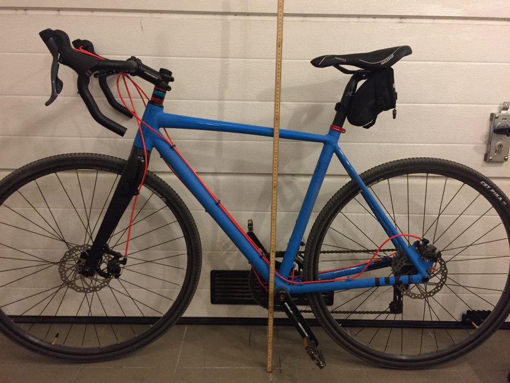

mpaprot Napisano 3 Czerwca 2018 Napisano 3 Czerwca 2018 Rowerek już prawie gotowy na ramie M, jutro będą koła to wrzucę zdjęcia.

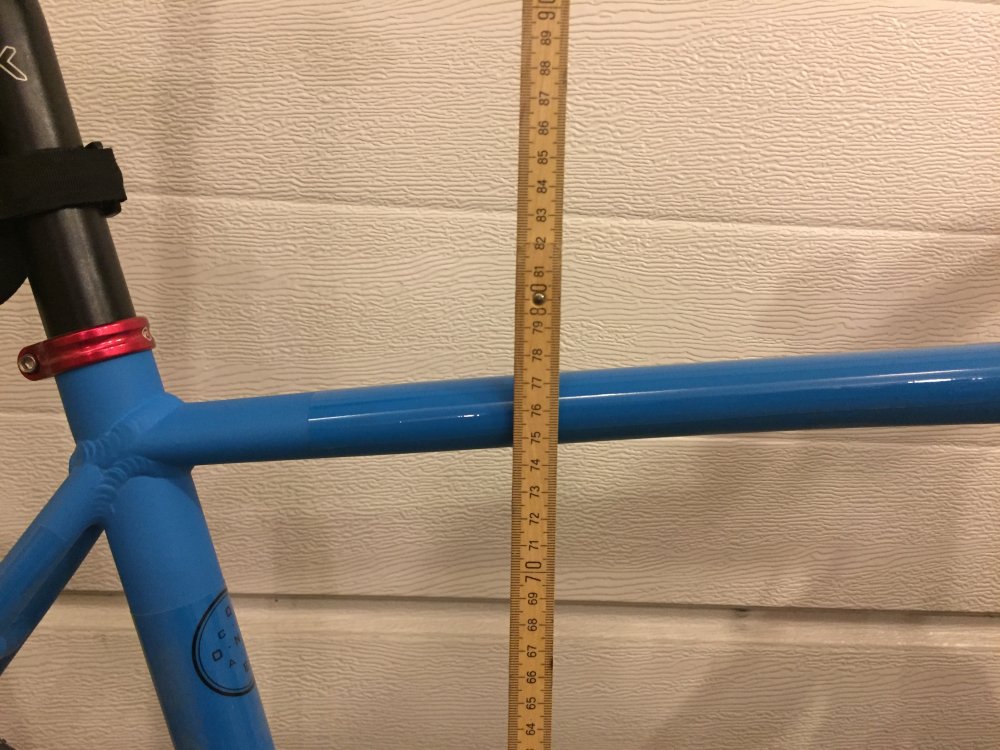

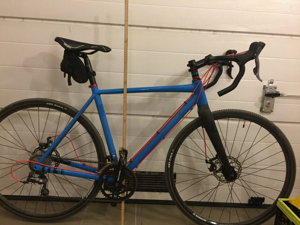

mpaprot Napisano 6 Czerwca 2018 Napisano 6 Czerwca 2018 Koła dopiero dzisiaj wieczorkiem dotarły, rower po pierwszej jeździe testowej bardziej teren i tempówki 16km napęd jeszcze niedocelowy, owijki jeszcze też nie ma - ale daje radę. Na miarce ustawionej tak jak na zdjęciu przekrok dla mojej ramy M na kołach 32C wychodzi 77,5cm - chyba że coś źle mierzę. Postaram się za dwa trzy dni napisać coś więcej i może jeszcze kilka fotek.

Tatanka Napisano 16 Października 2018 Autor Napisano 16 Października 2018 https://www.google.com/search?q=octane+one+gridd&client=firefox-b&source=lnms&tbm=isch&sa=X&ved=0ahUKEwjW-IioroveAhUI_ywKHYiGC3IQ_AUIDigB&biw=1920&bih=944#imgrc=w1ZRTXxN2_80qM: Znalazłem taką tabelkę z wymiarami. Trochę się różni długość nogi w rozmiarze M w porównaniu z tym co zmierzył kolega @mpaprot

SNJ Napisano 18 Listopada 2018 Napisano 18 Listopada 2018 @Tatanka Zerknij na prowadzenie linek w poście mpaprot'a (wyżej w tym temacie) i na zdjęcie poniżej. Ucho do mocowanie przedniej przerzutki to nie jedyne różnice. W 'złożonym rowerze' pancerze od tylnego hamulca i tylnej przerzutki idą spodem rury dolnej. W sprzedawanym framesecie, rzeczone pancerze puszczone są po tej samej rurze, tyle że od góry. Od dołu natomiast są oczka od pancerza do przedniej przerzutki. Wiadomo, co kto lubi Dla mnie priorytetem dla dobrego wyglądu roweru, jest jak najmniejsza ekspozycja pancerzy "biegnących" przy ramie EDIT:Pokazano Gridd na nowy sezon, w lakierowanej czerni
