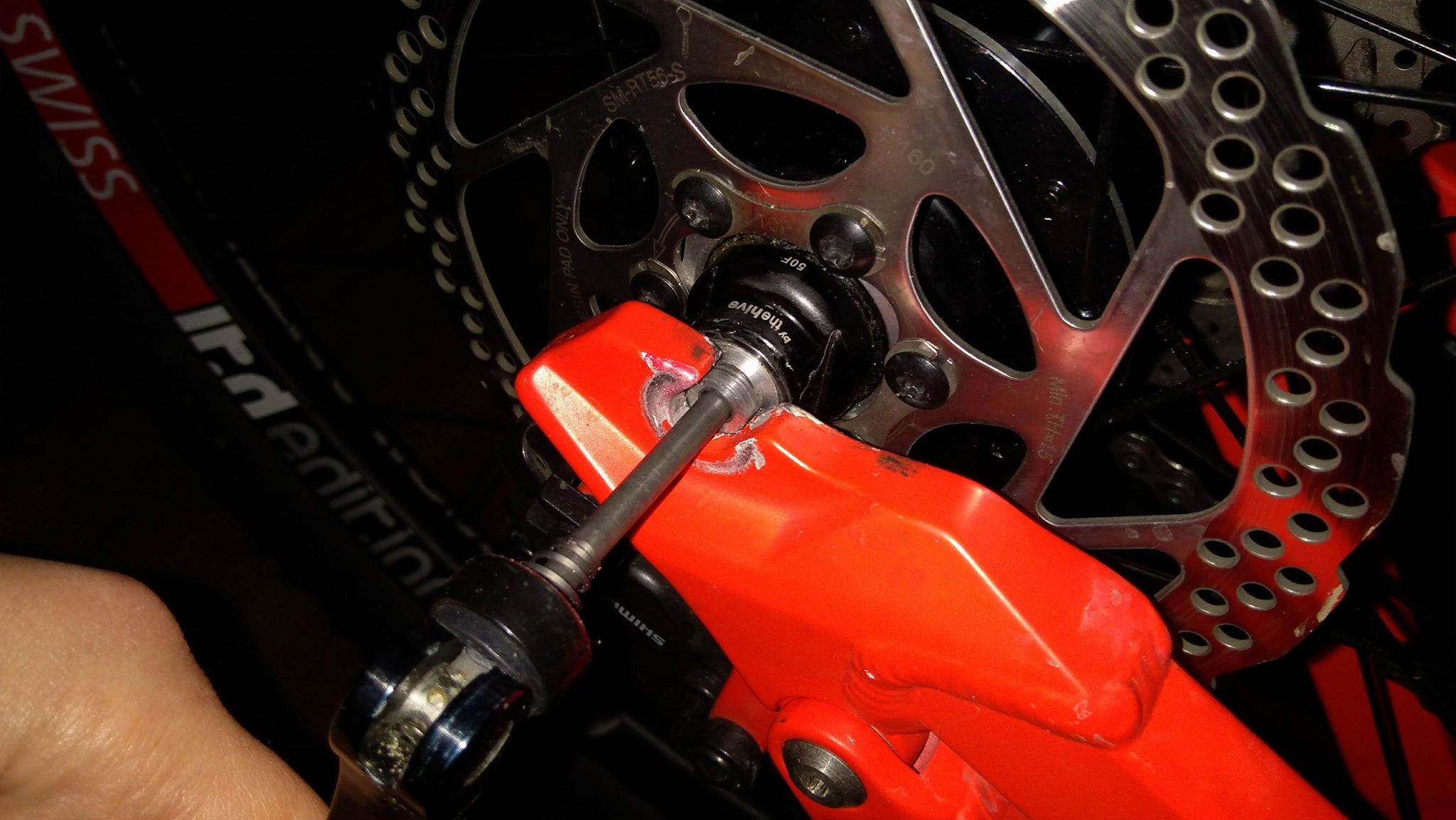

dr.Peoples Napisano 27 Lutego 2018 Napisano 27 Lutego 2018 Cześć. Temat może trywialny, ale nie mogę znalezć ostatecznej odpowiedzi na nurtujące mnie pytanie. Otóż - Tylna piasta w moim rowerze to 9qrx135mm. Chciałbym zastosować sztywną oś 10mm i, tutaj mam problem. Pytałem się dwóch osób, w tym serwisanta, czy wystarczy kupić oś (E-thru, czy coś podobnego)? Mówią że tak, wchodzi w ten sam otwór. Problem w tym, że przyjrzawszy się zaciskowi z bliska, widać że nie ma już więcej miejsca, dwa, że nominalnie oś zacisku qr ma 5mm, więc jak ma się tam niby zmieścić oś dwa razy grubsza? To nielogiczne, więc zapewne czegoś nie wiem, stąd prośba do Was o pomoc.

TheJW Napisano 27 Lutego 2018 Napisano 27 Lutego 2018 6 minut temu, dr.Peoples napisał: że nominalnie oś zacisku qr ma 5mm 5mm to średnica zacisku. On jedynie trzyma koło w ramie. Oś o średnicy 9mm jest wewnątrz piasty. Z tego co się orientuję przerobienie na 10mm polega na wywaleniu zacisku, wymontowaniu z piasty osi 9mm i zamontowaniu w jej miejsce tej 10mm. Ale, zgodnie z przedmówcami, nie każda piasta jest podatna na tę modyfikację.
Dokumosa Napisano 27 Lutego 2018 Napisano 27 Lutego 2018 @TheJW Gdyby jakakolwiek oś z tyłu miała 9mm to latałaby w hakach jak ... po pustym sklepie.
Arni220 Napisano 27 Lutego 2018 Napisano 27 Lutego 2018 Dokładnie, 9mm jest z przodu, a z tyłu 10mm także z zaciskami na szpilce 5mm. A przynajmniej tyle powinno być, bo różnie z tym bywa. Gwint osi Shimano to M10, a oś ma ok. 9,6mm.

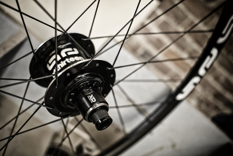

dr.Peoples Napisano 27 Lutego 2018 Autor Napisano 27 Lutego 2018 Piasta to E13 TRS+, da się przerobić, z tym, że pewnie ciężko będzie takie adaptery dostać. Dzięki za wyjaśnienie, wiem już o co w tym mniej więcej chodzi.
Fenthin Napisano 27 Lutego 2018 Napisano 27 Lutego 2018 Po wyjęciu adapterów QR ta piasta nie powinna przyjąć osi 12mm? Tak mi się zdaje. Jeśli tak, tu masz rozwiązanie: http://allegro.pl/os-piasty-reverse-redukcja-z-12mm-na-10m-alu-os125-i6914798450.html
Dokumosa Napisano 27 Lutego 2018 Napisano 27 Lutego 2018 E13 stosuje do bólu proste end-capy. Fabrycznych nie znajdziesz pod through-bolt ale każdy tokarz takie zrobi.
dr.Peoples Napisano 28 Lutego 2018 Autor Napisano 28 Lutego 2018 A gdyby przetoczyć te które mam? W sensie, jeżeli dobrze rozumiem, to wystarczy wytoczyć w nich otwór 10mm, ponieważ koło opiera się na skręcanej osi, a nie na tych bolcach które wystają teraz z piasty, tak? No i, pozostaje pytanie czy dzięki takiej operacji tył zyska sporo na sztywności, czy jest to jedynie voodoo. Nie ukrywam, że zrobiłbym sobie taki zabieg dla higieny psychicznej, aby nieco uwspółcześnić maszyne
Fenthin Napisano 28 Lutego 2018 Napisano 28 Lutego 2018 Dla tokarza to żadna różnica czy z Twoich czy z nowego materiału. Cenowo też niewielka. Dla Ciebie o tyle istotna, że jeśli ma Ci to zrobić na poczekaniu ze starych, na jakiś czas zostaniesz bez sprzętu. Jeśli masz rower z pełną amortyzacją, jest jakiś cień szans, że coś to da. Jeśli sztywny tył, raczej siła autosugestii. Z moich doświadczeń główną zaletą jest regularność osadzenia kół w hakach. Co pomaga przy hamulcach z wąska szczeliną na tarczę. U siebie mam zresztą z tyłu właśnie taką redukcję jak z linku, a z przodu toczone kapsle bazując na wymiarach oryginalnych redukcjach 15->QR.
