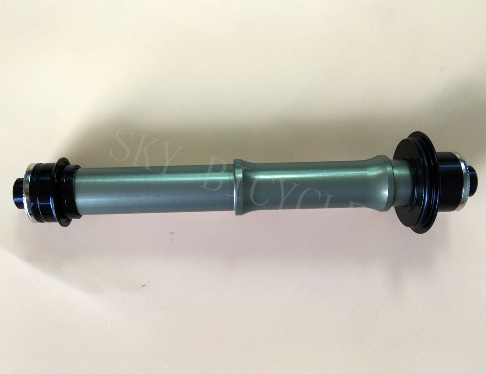

llancer Napisano 5 Marca 2018 Autor Napisano 5 Marca 2018 Co do wypowiedzi wyżej, nowy bebenek który mi wysłali niestety ma tą uszczelke korpus piasty-bebenek ciasną, ze 1/10 przekrecenia kluczem i nagle bebenek ciezko chodzi, wywalilem tą uszczelke, jeździlem miesiąc, i nie widze by cokolwiek złego się stało poki co. @Moorzyn Czego chcesz zdjęcia ? Kupujesz ośke od 772 , stal lub alu. Wybijasz starą ośkę,potem na nową nakładasz bębenek,przekładasz przez pierwsze lożysko,nakładasz tulejke,nakładasz drugie łożysko,jakoś to składasz,zakręcasz kapslem i tyle. Co do tulejki, w sklepie z łożyskami facet znalazł mi 15x19x16,czyli akurat trzy takie na ośkę, wymiary idealne można powiedzieć bo odległość między łożyskami to 48(na oryginalnej ośce)., ale 12zł sztuka,razem 36zł, dostępność jest, zamówienie do 13 i są następnego dnia. Ja jednak przycebuliłem i pojechałem do tokarza, ma mi to zrobić na jutro/pojutrze za free. Ośki od 712 i 772 mają ten sam wymiar,więc wszystko musi pasować, tak jak pisał dawid. Trzeba dać tulejki,żeby łożyska się nie przekosiły,bo inaczej za dlugo nie pojeździmy. Jak by co PW moorzyn, jak byś chciał coś wiecej sie dowiedzieć etc. @itr Odkręcasz imbusem nakrętke od strony bebenka,zsuwasz bebenek i liczysz zapadki w korpusie. Proste. W sumie chyba niezależne ile bebenek ma zapadek. Skoro ośka ma tą samą średnice, a bebenek jest tej samej wielkości. To chyba ilość zapadek nie ma znaczenia, mialo znaczenie przy przelozeniu bebenka z 772, bo pierwotnie cala piaste chcialem kupowac, ale to już Dawid by musiał się wypowiedzieć.

llancer Napisano 26 Marca 2018 Autor Napisano 26 Marca 2018 Tego nie wiem, czy 772 ma tulejke żeby przełożyć ją do 712. Wiem, że wystarczy kupić ośke od 772(te same wymiary zew.) Do środka jak nie chcesz tokarza to albo szukasz tulejek na allegro, albo kupujesz gotowe. U mnie w miescie sklep sprzedaje tulejki. 12zł za 16mm tulejke, takich 3 potrzeba. Z gotową ośką od 772 do 100zł sie wyrobisz. Wg. mnie to tańsze niż kupowanie piasty za 200/300 zeby wykorzystać ośke.
Moorzyn Napisano 26 Marca 2018 Napisano 26 Marca 2018 Czy rodzaj bębenka ma w końcu jakieś znaczenie? Mam ten na 3 zapadki, bez tego "wzmocnienia" abs. Jak rozumiem, te tulejki mają zastąpić to takie zgrubienie na osi 135x9? Lista rzeczy potrzebnych: oś i te/ta tulejka? Wybijam oś i łożysko (od której strony?) Wsadzam oś, tulejki, łożysko i skręcam? Potrzebuję łopatologicznego opisu co gdzie i jak, żeby proces przeszedł szybko i bez bólu
llancer Napisano 26 Marca 2018 Autor Napisano 26 Marca 2018 Tak, tulejka ma zastąpić te zgrubienie. Łącznie 48mm długości, 15mm wew. srednicy. Wybijasz od strony bębenka, w drugą strone raczej ciężko będzie, i bardziej skomplikowanie, dodatkowo potem bębenkiem bedziesz wbijał łożysko. Wsadzasz na ośke 772 bębenek,tulejke od bebenka,przekładasz przez łożysko od strony bębenka,nakładasz tulejke (tą którą dokupisz/dorobisz)na ośke, potem nakładasz łożysko wybite od strony tarczy,nakrętke i skręcasz Skoro i bębenek na 3 i 4 zapadki pasuje na tą samą oś, to nie widze problemu, żeby nie wszedł na starszy typ. Z tego co czytałem, te na 3 miały grubszą tulejke, a bebenek cieńszy. W 4 zapadkowym tulejka bebenka jest cieńsza, a sam bebenek grubszy.(chodzi o ścianki) 4-zapadkowy to po prostu nowszy typ, gdyż te na 3 pękały(mi po miesiącu). Różnią się chyba tylko tym co napisalem. Ilość zapadek i grubość ścianki, ale wchodzą na tą samą oś, wiec myśle, ze nie bedzie problemu.
Moorzyn Napisano 26 Marca 2018 Napisano 26 Marca 2018 Teraz, llancer napisał: Wybijasz od strony bębenka Teraz, llancer napisał: łożysko wybite od strony tarczy Tak dla pewności, w pierwszym cytacie masz na myśli, że od tej strony naciskam oś i wychodzi łożysko od strony tarczy (tak jak w drugim cytacie :P)? W sumie, to logiczne, ale tak "just in case" A zewnętrzna średnica?
llancer Napisano 27 Marca 2018 Autor Napisano 27 Marca 2018 Czego zewnętrzna średnica ? Ośki to 15mm, a tulejek jak uważasz, 17-19mm będzie ok. Dużo ośki wystaje od strony bebenka, więc jak od tamtej strony uderzysz to ośka wyjdzie razem z łożyskiem od strony tarczy. Potem też wkładasz nową od strony bebenka, na koniec nakładasz wybite łożysko od strony tarczy,nakrętke, i skręcasz, a łożysko ładnie wchodzi w piaste.
