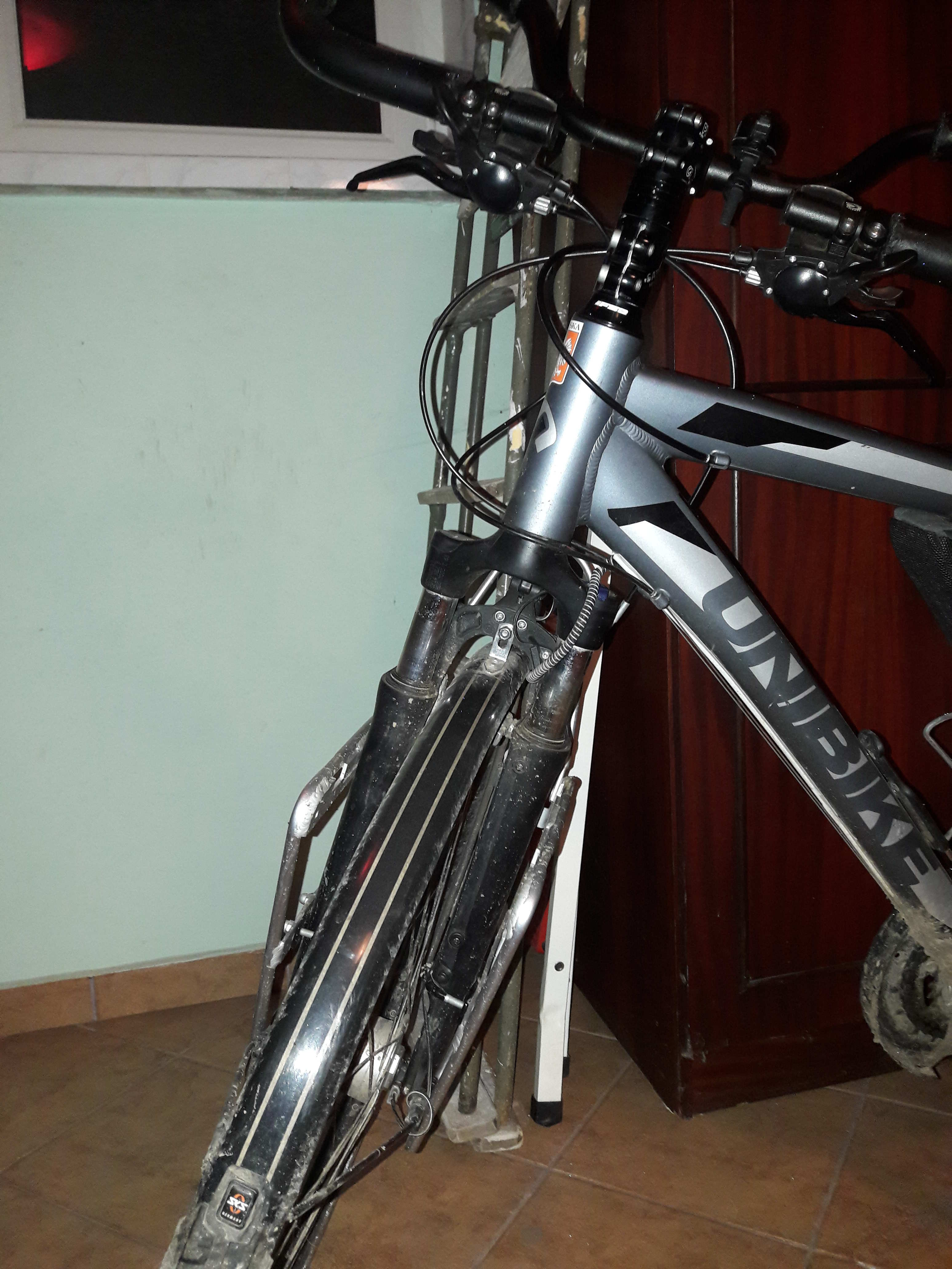

M370N Napisano 25 Lutego 2018 Napisano 25 Lutego 2018 (Przepraszam za ewentualnie źle wybrany dział, ale temat nie pasował mi do innego działu) Czy TEN widelec przypasuje mi do mojego roweru tj. Unibike Expedition 2016 19"? Chciałbym zmienić dziadowskiego amora na sztywniaka. Ewentualnie czy macie inną propozycję na sztywny widelec do mojego roweru w tym przedziale cenowym (wymogi to możliwość montażu v-brejków oraz zaczepów błotnika na dole i na górze)?
Gość Napisano 25 Lutego 2018 Napisano 25 Lutego 2018 To jest widelec do przełaja, szukaj sztywniaków od Force albo Mosso, są zdecydowanie tańsze. Musisz tylko zmierzyć długość aktualnego widelca tj. mierzysz od środka osi do korony ( tu gdzie jest bieżnia sterów). Jak będziesz miał tą wartość to dobierz widelec który ma zbliżoną długość. Natomiast widzę że chyba masz koła 28' i V-Brake, także wielkiego wyboru tutaj nie będzie. Co innego jak ma się tarcze, wtedy droga wolna.
M370N Napisano 25 Lutego 2018 Autor Napisano 25 Lutego 2018 Tak to są koła 28". Nie zamierzam przechodzić na tarcze w tym rowerze, V-brake mi wystarczają. Problemem jest wysoki montaż kierownicy, który chciałbym zachować. Obecnie rura sterowa ma ok. 30 cm, a większość na rynku ma długość max. 26... [edit] Właśnie obcykałem te Force i Mosso, ale jak już wspomniałem wszystkie mają długość rury 26. Od piasty do dolnej miski : 48 cm.

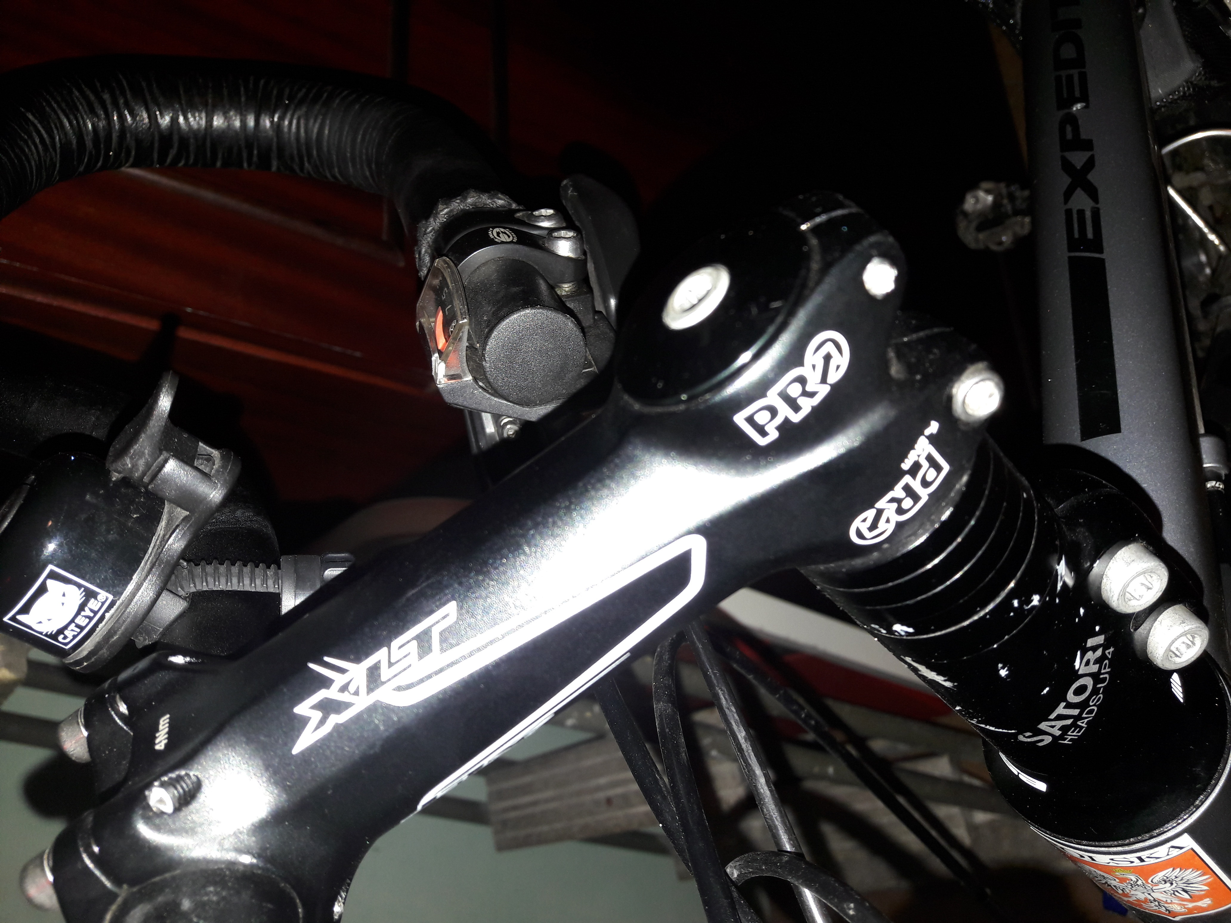

Alsew Napisano 25 Lutego 2018 Napisano 25 Lutego 2018 14 minut temu, M370N napisał: Obecnie rura sterowa ma ok. 30 cm Nie wiem czy dobrze widzę na tym zdjęciu ale nad główką ramy masz tylko tą stożkową podkładkę od sterów, nie ma tam żadnych podkładek dystansowy i następnie już widać śruby mocujące mostek... Więc biorąc pod uwagę że nie masz za wysokiej główki ramy to śmiem wątpić w te 30 cm!
M370N Napisano 25 Lutego 2018 Autor Napisano 25 Lutego 2018 Kurcze nie wiem, może masz rację. Od dolnej miski do góry jest 30 cm. Jak nie rura to może adapter. Dam wyraźniejsze zdjęcie góry.
Alsew Napisano 25 Lutego 2018 Napisano 25 Lutego 2018 https://www.dobrerowery.pl/unibike-expedition-2016?combination_id=21796&gclid=EAIaIQobChMIwYj8tsrB2QIVWs-yCh0sDQ1vEAYYASABEgLQFfD_BwE Na tym zdjęciu to widać że oryginalny mostek po prostu ma gigantyczny 'wznios' a rura sterowa kończy się kawałek za górną śrubą mocującą mostek do rury... mostek jest nakładany na rurę sterową i przykręcony. U Ciebie wygląda to na niezłe druciarstwo Rozkręć to, wyciągnij amor i dobrze wszystko pomierz, bo wysokość widelca 48 cm przy skoku 63mm też jest mocno wątpliwa.
Gość Napisano 25 Lutego 2018 Napisano 25 Lutego 2018 To jest adapter, przełożysz go do nowego widelca.

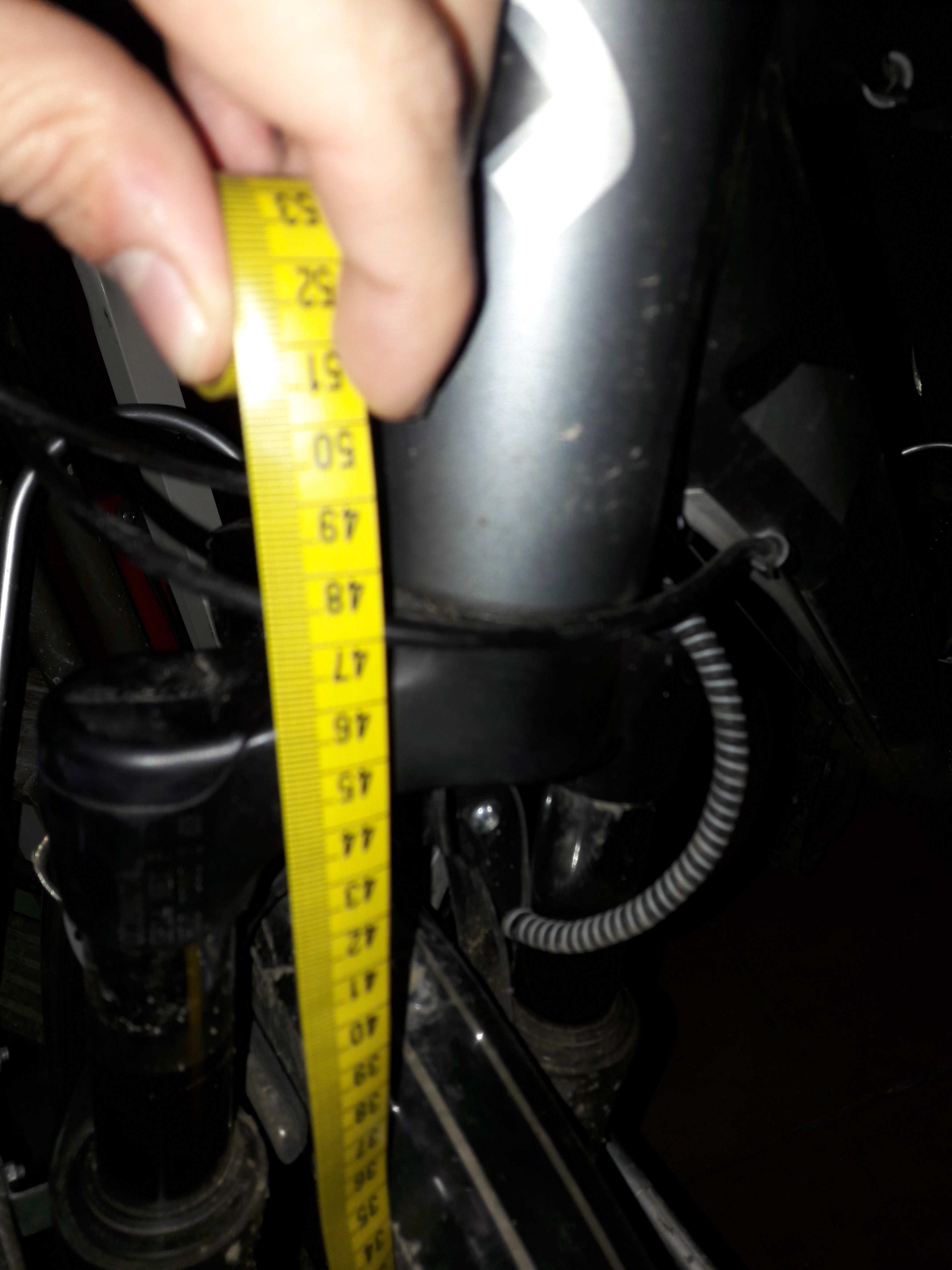

M370N Napisano 25 Lutego 2018 Autor Napisano 25 Lutego 2018 Dobra, odkręciłem adapter, faktycznie sama rura tak daleko nie sięga. Podsumowując: - 26 cm rura sterowa powinna wystarczyć; - stery u mnie to AHEAD FSA NO.10 / 1-1/8" / WEWNĘTRZNY zatem widelec 1-1/8" powinien wejść? - od środka piasty do pierwszego miejsca stykania się widelca z resztą ramy jest ~48cm, z tego co widzę to 7 cm to jest ponad błotnikiem i jest to "obszar operacyjny" amortyzatora więc to że nowy widelec będzie miał np. 41 czy 43 cm nie powinno być problemem?; A zatem powinien przypasować TEN widelec, jeśli zależy mi na walorach wizualnych i mam hajs, albo TEN jeśli chcę przyoszczędzić?
Alsew Napisano 25 Lutego 2018 Napisano 25 Lutego 2018 Teraz, M370N napisał: A zatem powinien przypasować TEN widelec, jeśli zależy mi na walorach wizualnych i mam hajs, albo TEN jeśli chcę przyoszczędzić? Ten drugi (Force) będzie lepszy bo jest wyższy! I jak dla mnie te 435 mm wysokości to zupełne minimum, chociaż sposób pomiaru który jest pokazany na zdjęciu nie jest zapewne zbyt dokładny...
Mod Team IvanMTB Napisano 25 Lutego 2018 Mod Team Napisano 25 Lutego 2018 16 minut temu, M370N napisał: od środka piasty do pierwszego miejsca stykania się widelca z resztą ramy jest ~48cm, Zakładamy, że pomiar jest poprawny. Amor pewnie 80mm max, jeśli nie 63mm. 20% SAG, czyli 480mm - 16 lub 13mm co daje pożądany A2C sztywnego widelca 464 lub 467mm. 435 to zdecydowanie za mało. Szacunek... I.
M370N Napisano 25 Lutego 2018 Autor Napisano 25 Lutego 2018 Dobra, czyli nie uniknę udania się do "fizycznego" serwisu. Dam znać jak się czegoś dowiem.
Mod Team IvanMTB Napisano 25 Lutego 2018 Mod Team Napisano 25 Lutego 2018 Znalezioneniekradzione Cytat Axle to Crown Length 477 Dla wersji 63mm skoku. Czyli 464mm sztywnego widelca przy założeniu 20% SAG. Szacunek... I.
Alsew Napisano 25 Lutego 2018 Napisano 25 Lutego 2018 5 minut temu, M370N napisał: Dam znać jak się czegoś dowiem. A co Ci mają niby tam powiedzieć? Gdzieś znalazłem że ten Twój widelec ma dokładnie 475 477mm. Musisz szukać widelca o wysokości 450-465 mm, tak jak pisałem te 435 mm to jest takie bardzo naciągane minimum. Tyle że z piwotami to może być Mission: Impossible
Mod Team IvanMTB Napisano 25 Lutego 2018 Mod Team Napisano 25 Lutego 2018 477... http://www.srsuntour-cycling.com/bike/forks/NEX-MLO-700C-3892.html Szacunek... I.
Alsew Napisano 25 Lutego 2018 Napisano 25 Lutego 2018 12 minut temu, IvanMTB napisał: Dla wersji 63mm skoku. Czyli 464mm sztywnego widelca przy założeniu 20% SAG. Ja bym się tak bardzo kurczowo tych milimetrów nie trzymał , bo to rower trekkingowy, a nie mtb... Tak patrząc realnie to ten amortyzator nie ugina się na pewno pod samym ciężarem ridera (SAG) 20% skoku, jak to jest 10% to jest dobrze Więc chcąc zachować idealnie geo co do mm to trzeba by dać wideł 475 mm.I co np wtedy z montażem pełnego błotnika (który jak rozumiem jest musem)? Przerwa 5cm między kołem a błotnikiem nie będzie raczej ani to funkcjonalna, ani fajnie wyglądać. Więc delikatne obniżenie przodu raczej będzie nie do uniknięcia...
Mod Team IvanMTB Napisano 25 Lutego 2018 Mod Team Napisano 25 Lutego 2018 Idąc Twoim tokiem myślenia, przy SAG 10% sztywny widelec powinien być jeszcze wyższy... 20% to raczej konserwatywne podejście, gdyż nawet do zastosować krosiarskich zazwyczaj podaje się 20-25% No ale to już raczej detale. 435 to zdecydowanie za mało. Przerwa 5cm między kołem a błotnikiem nie będzie raczej ani to funkcjonalna, ani fajnie wyglądać. Na wyglądzie się nie jeździ, a obniżenie błotnika za pomocą choćby płaskownika to konieczność, jeśli ten ma swoje zadanie spełniać a nie tylko wyglądać... Szacunek... I.
