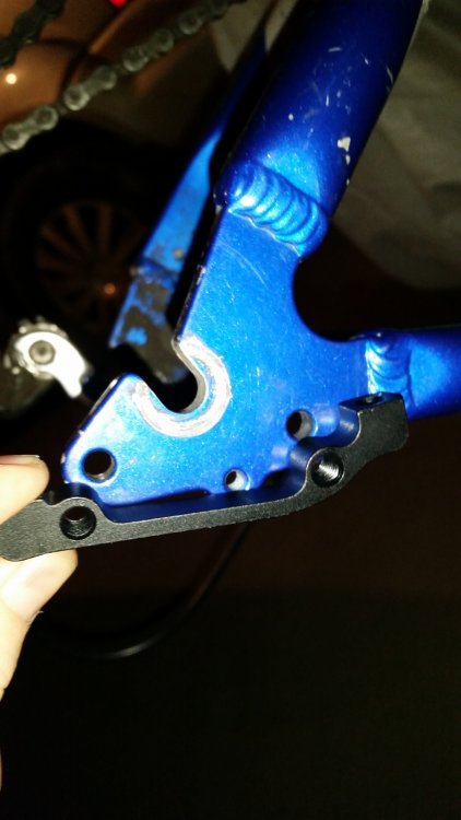

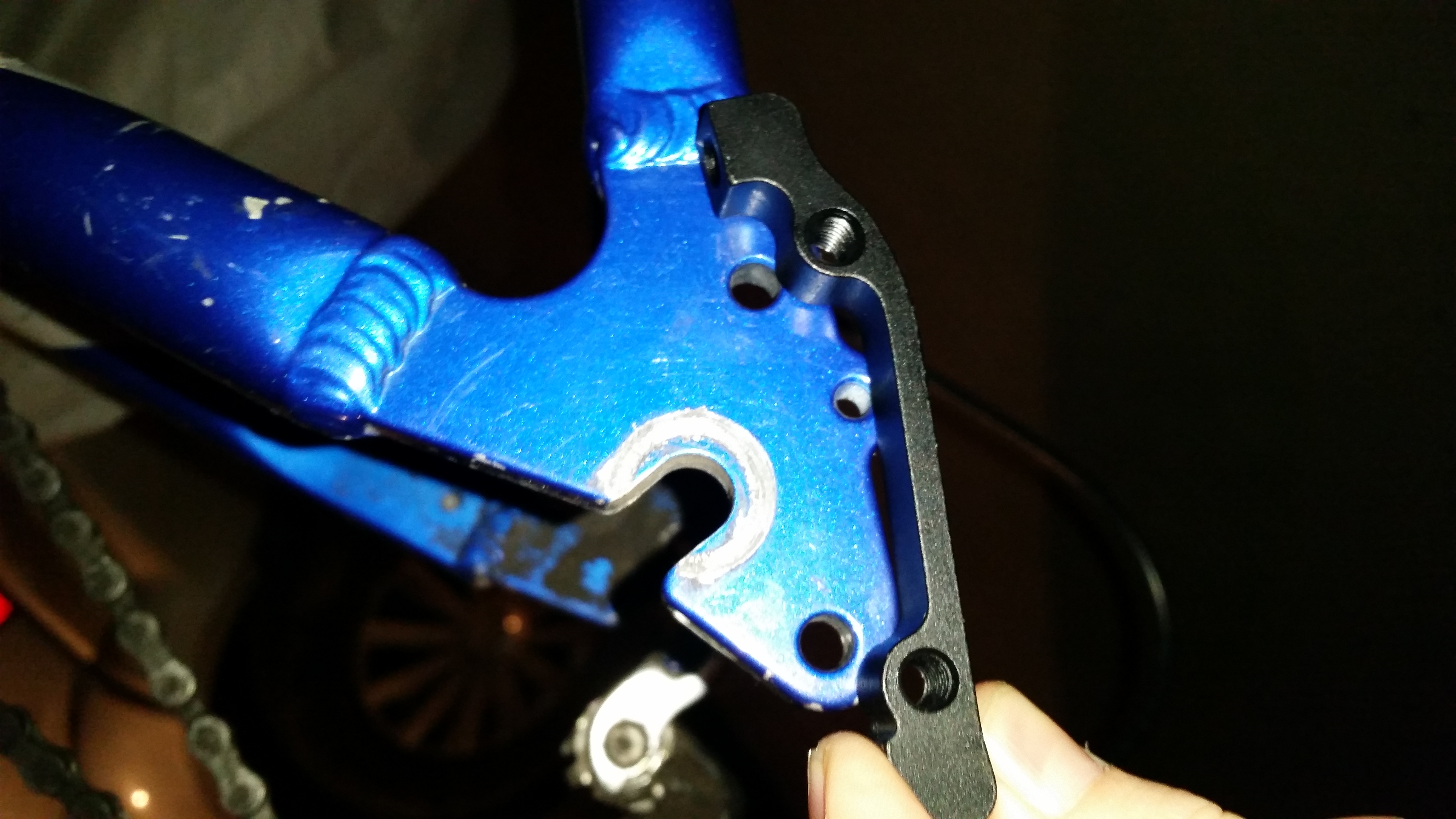

Wiktor123321 Napisano 23 Lutego 2018 Napisano 23 Lutego 2018 pomocy, co mam zrobić z przodu pasuje czy w moim rowerze nie może być z tyłu hamulców? Czy jak przypominam marka trek 4500 ! Proszę o pomoc nie wiem co zrobić ?!
Tatanka Napisano 23 Lutego 2018 Napisano 23 Lutego 2018 Są dwa podstawowe standardy mocowania hamulca IS oraz PM https://www.google.pl/search?biw=1920&bih=943&tbm=isch&sa=1&ei=SmaQWtzqJsTdUauvlrgP&q=hamulec+is&oq=hamulec+is&gs_l=psy-ab.12...60296.62577.0.64635.7.7.0.0.0.0.114.747.2j5.7.0....0...1c.1.64.psy-ab..0.4.446...0i19k1j0i13k1.0.gCeml7L9oe8#imgrc=Mur72mdDfynQWM: Skoro rozstaw otworów nie pasuje,to albo nie są one przewidziane dla hamulca,albo potrzebujesz specjalnego adaptera.Z przodu masz oryginalny amortyzator z mocowaniem? Z którego roku rower?
Gość Napisano 23 Lutego 2018 Napisano 23 Lutego 2018 Za zakładanie tematu który jest napisany tak nieczytelnie powinna być publiczna chłosta... Tego się czytać nie da. Ale wracając do tematu: Jakoś średnio mi nawet układ tych otworów pasuje, zacisk byłby w bardzo dziwnym położeniu. Otwory powinny być dużo wyżej.
Alsew Napisano 23 Lutego 2018 Napisano 23 Lutego 2018 To na bank nie są otwory pod hamulce tarczowe (raczej jakieś błotniki, bagażnik) do tej ramy będziesz potrzebować takiego adaptera http://czesci.grawitacyjny.pl/p18512-adapter-mocowania-hamulca-tarczowego-do-ramy-a2z-dmuni.html Jak dobrze poszukasz to znajdziesz taniej, kumpel ma takiego w swoim rowerze i jest zadowolony z tego patentu.

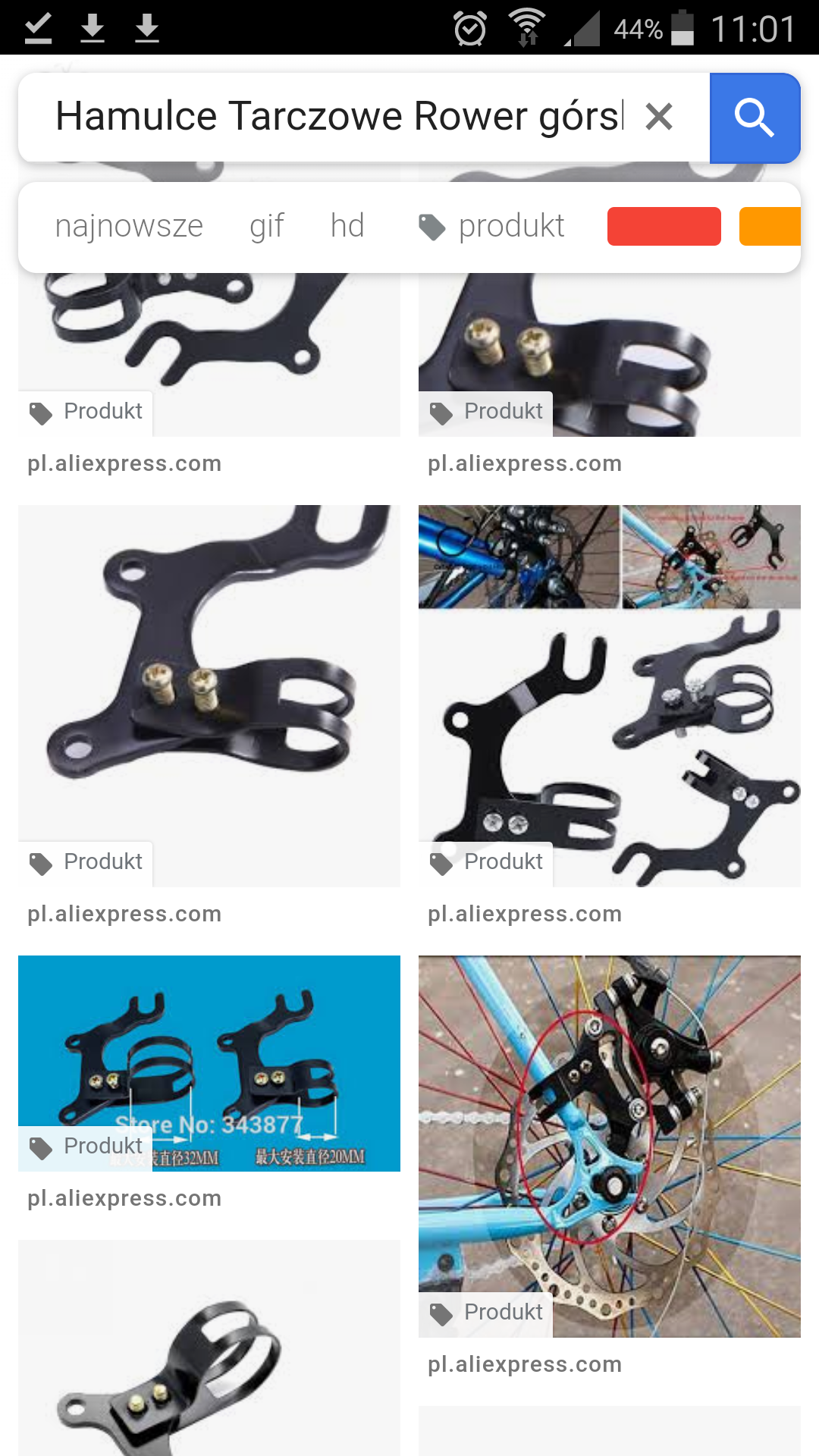

Wiktor123321 Napisano 26 Lutego 2018 Autor Napisano 26 Lutego 2018 Nie jestem dorosły nie zrabiam, nie bardzo uśmiecha mi się wymiana ramy, co sądzicie o tym ?
Alsew Napisano 26 Lutego 2018 Napisano 26 Lutego 2018 Teraz, Wiktor123321 napisał: co sądzicie o tym ? Wygląda to na badziew! Sztywne to nie będzie... Kumpel o którym pisałem że ma ten ww adapter a2z, założył sobie tarcze 180mm (chociaż mu odradzałem) i wszystko gra.
wojtasin Napisano 26 Lutego 2018 Napisano 26 Lutego 2018 Do ram treka były robione specjalne adaptery - https://www.ebay.com/p/Rear-Disc-Brake-Adapter-for-Gary-Fisher-Trek-Klein-Frames-160mm-Post-Mount-Disk/921681636?iid=152564848056&_trkparms=aid%3D222007%26algo%3DSIM.MBE%26ao%3D2%26asc%3D49923%26meid%3D3a3ab29a49894ef68a577646243c2b2d%26pid%3D100005%26rk%3D2%26rkt%3D5%26mehot%3Dpp%26sd%3D152468621641%26itm%3D152564848056&_trksid=p2047675.c100005.m1851
woojj Napisano 26 Lutego 2018 Napisano 26 Lutego 2018 Może chodzi o takie cosik : https://www.amazon.com/Brake-Adapter-Fisher-Frames-Universal/dp/B00G9ELKUU
Wiktor123321 Napisano 26 Lutego 2018 Autor Napisano 26 Lutego 2018 O kurcze nie miałem pojęcia :0 szkoda ze to takie drogi :/
Wiktor123321 Napisano 26 Lutego 2018 Autor Napisano 26 Lutego 2018 3 godziny temu, woojj napisał: Może chodzi o takie cosik : https://www.amazon.com/Brake-Adapter-Fisher-Frames-Universal/dp/B00G9ELKUU Spoko, ale to wyzsze jest lepsze bo nie trzeba kolejnego adaptera zużywa, ale dzieki ^^
Wiktor123321 Napisano 26 Lutego 2018 Autor Napisano 26 Lutego 2018 Cytat Znalazłem za 30 zł, to to będzie też git ?https://www.google.pl/search?q=adapter+trek+disc&client=ms-android-samsung&prmd=isvn&source=lnms&tbm=isch&sa=X&ved=0ahUKEwisoNDh68PZAhXDCSwKHSWRBdkQ_AUIESgB&biw=360&bih=560#imgrc=Nj5kY4LAhPBVbM: 4 godziny temu, woojj napisał:
