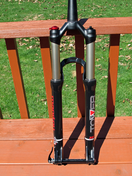

popio Napisano 25 Lutego 2018 Autor Udostępnij Napisano 25 Lutego 2018 no wlasnie... i zupełnie nie wiem z którego rocznika ten Tower może podpowiecie tyle z opisu bo zdjęcia brak , kolor jest czarny Travel: 100mmSpring: MARS AirCompression Damping: TCP Technology, Absolute+Rebound Damping: Adjustable TPCAdjustments: Air, Compression to Lockout, ReboundSteerer: Tapered 1.5>1 1/8" AluminiumLeg Material: 7050 Straight Wall ALFixation disc PostmountQR15mm obawiam się ze to konkretny leżak...na szczęście jeszcze nie przelałem kasy Cytuj Odnośnik do komentarza Udostępnij na innych stronach More sharing options...
gtb Napisano 25 Lutego 2018 Udostępnij Napisano 25 Lutego 2018 (edytowane) Masz jakieś fotki tego egzemplarza ? Rocznik można by poszukać po wzorze naklejek na goleniach (w Manitou zazwyczaj jest wybity od spodu korony) , ostatni rocznik dla Towera to bodajże 2015. To , że jest leżakiem wcale go nie eliminuje , zrobić serwis i po kłopocie. Osobiście też bym poszedł w mańka. Edytowane 25 Lutego 2018 przez gtb 1 Cytuj Odnośnik do komentarza Udostępnij na innych stronach More sharing options...
popio Napisano 25 Lutego 2018 Autor Udostępnij Napisano 25 Lutego 2018 to jest taki , znalazłem w czeluściach na moje oko 2012/2013 i teraz pytanie czy serwis takiego Towera jest tani i prosty , bo jak nie to nie ide w to. Cytuj Odnośnik do komentarza Udostępnij na innych stronach More sharing options...
gtb Napisano 26 Lutego 2018 Udostępnij Napisano 26 Lutego 2018 To chyba ten z nowszymi naklejkami . Manitou uchodzą za dość proste w serwisowaniu , spróbuj o szczegóły dopytać @durnykot on miał sporo do czynienia z mańkami. 1 Cytuj Odnośnik do komentarza Udostępnij na innych stronach More sharing options...
