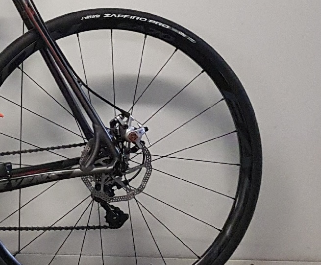

Gość Napisano 23 Lutego 2018 Napisano 23 Lutego 2018 Moim zdaniem dobrze to wykombinowałeś. dolne pióro i wzmocnienie miedzy nimi zrobi robotę, pytanie tylko jak to wzmocnienie bedzie duże, czy zmiesci ci sie miedzy tym wszystkim zacisk, jak przeglądam ramy które mnie interesowały ostatnio to wniosek mam taki, że tylko jeden sprzet miał wzmocnienie, i w nim zacisk był na górnym... wszystkie stalowe ktore ostatnio widzialem, jak Plug, Day One, CdF maja zacisk na dole bez wzmocnieina zdaje sie. Btw, a nie myslałeś żeby przy okazji tego spawania, przeniesc linki z górnej rury na dolna ? ja bym np chętnie zamienił ciąg w Charge'u przedniej przerzutki na dolny ... Jak znajdziesz juz jakiegos sprytnego spawacza, daj znac pls, moze by mi przyspawał oczko... Editen: O to foto ramy ze wzmocnieniem.

RafalxM Napisano 23 Lutego 2018 Autor Napisano 23 Lutego 2018 - wszelkie mocowania 'dokręcane' odpuszczam - wzmocnienie być może nie jest potrzebne, tak tylko gdybam, faktycznie jakby miało być wraz z dolnym mocowaniem zacisku to by musiało być odsunięte i większe, optycznie mogłoby to zaburzyć uniwersum...(inbred w wydaniu górnym czy dolnym nie ma wzmocnienia) - przelotki linek na dole być może byłyby dobrym pomysłem , o ile teraz myślałem żeby puścić linki w pełnych pancerzach to przy dolnych na pewno musiało by tak się stać - na stale zamontowałem tam leniwca od Triglav i linki za bardzo by tarły . @yarr jak się na to zapatrujesz ?
Ychu Napisano 23 Lutego 2018 Napisano 23 Lutego 2018 Sprawdź najpierw czy jak założysz tarczę na koło to nie będzie o ramę ocierać Ja chciałem do ramblera kupować adapter a2z , ale jak się okazało że tarcza ociera o ramę to już wszystko jasne w sprawie adaptera.
