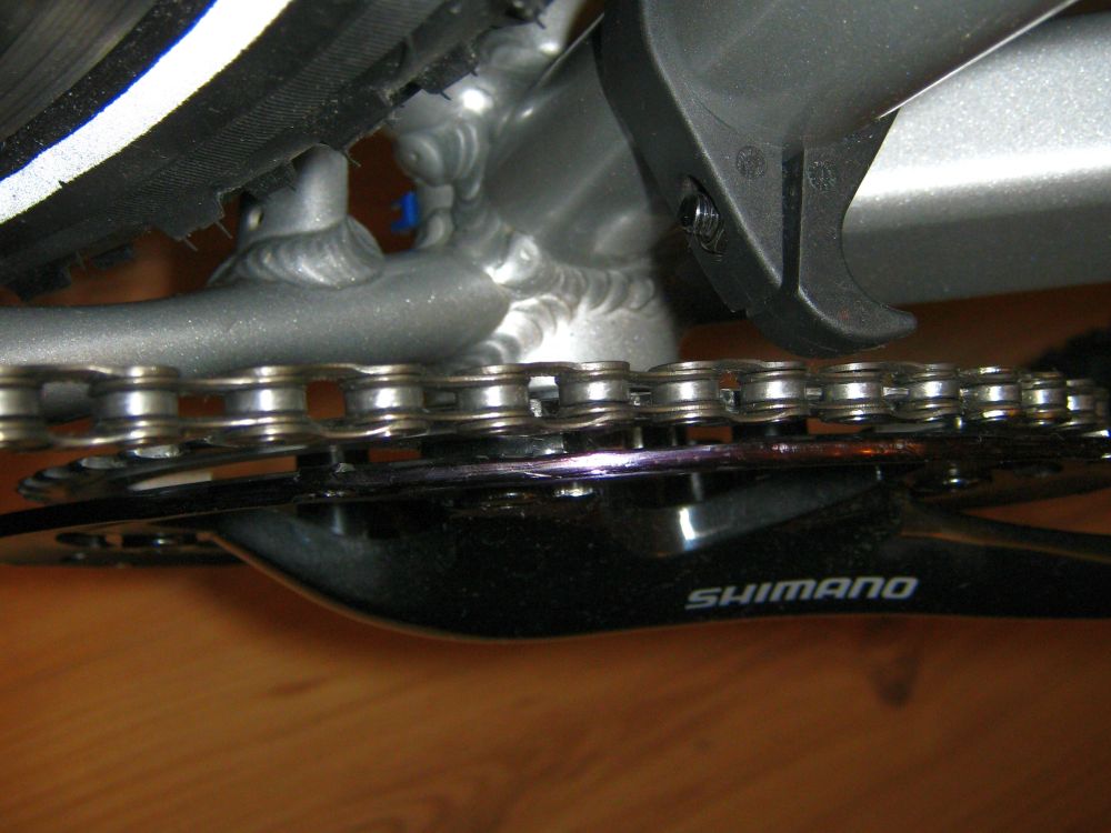

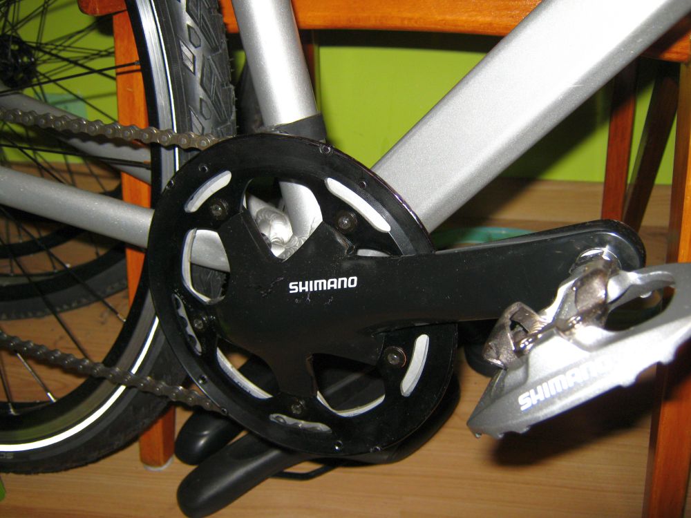

Szukałem i nie mogłem znaleźć osłony blatu jak z korby Alfine. Do głowy wpadł mi głupi pomysł - a jakby tak zeszlifować ząbki w zużytym blacie? :D

Główne cięcia dremelem, wyrównanie ręcznie. Blat ma takie pogrubienie na obwodzie, więc było łatwiej, bo zawsze to jakiś punkt odniesienia. Jakby była gładka powierzchnia, to na pewno nie wyszłoby równo...
Na Ali większość BCD130 jest pod 45+ zębów, natomiast ja szukałem pod 42. Chciałem ten od alfinki, bo ładnie wygląda. Jak gdzieś kiedyś przypadkiem znajdę odpowiedni to podmienię.
