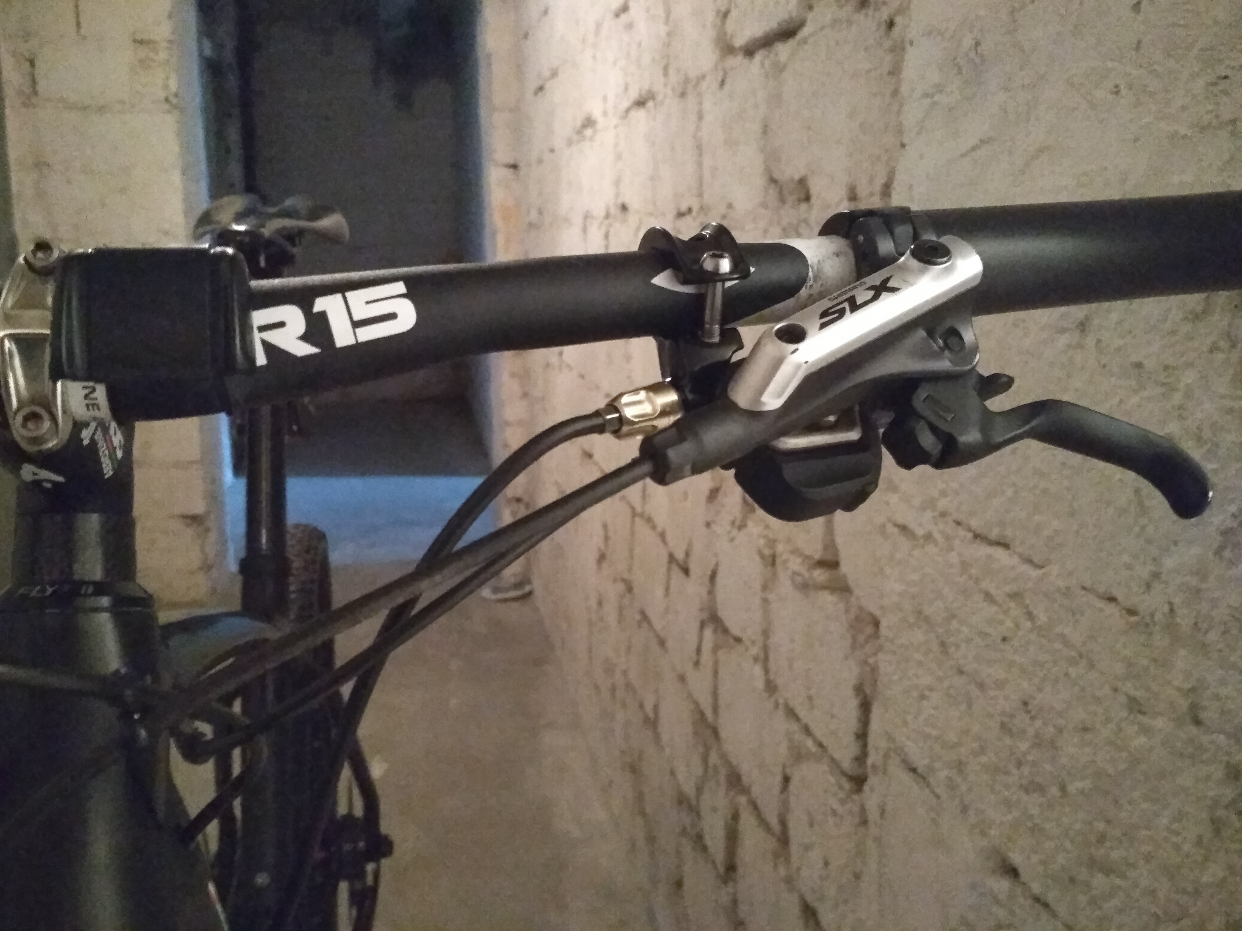

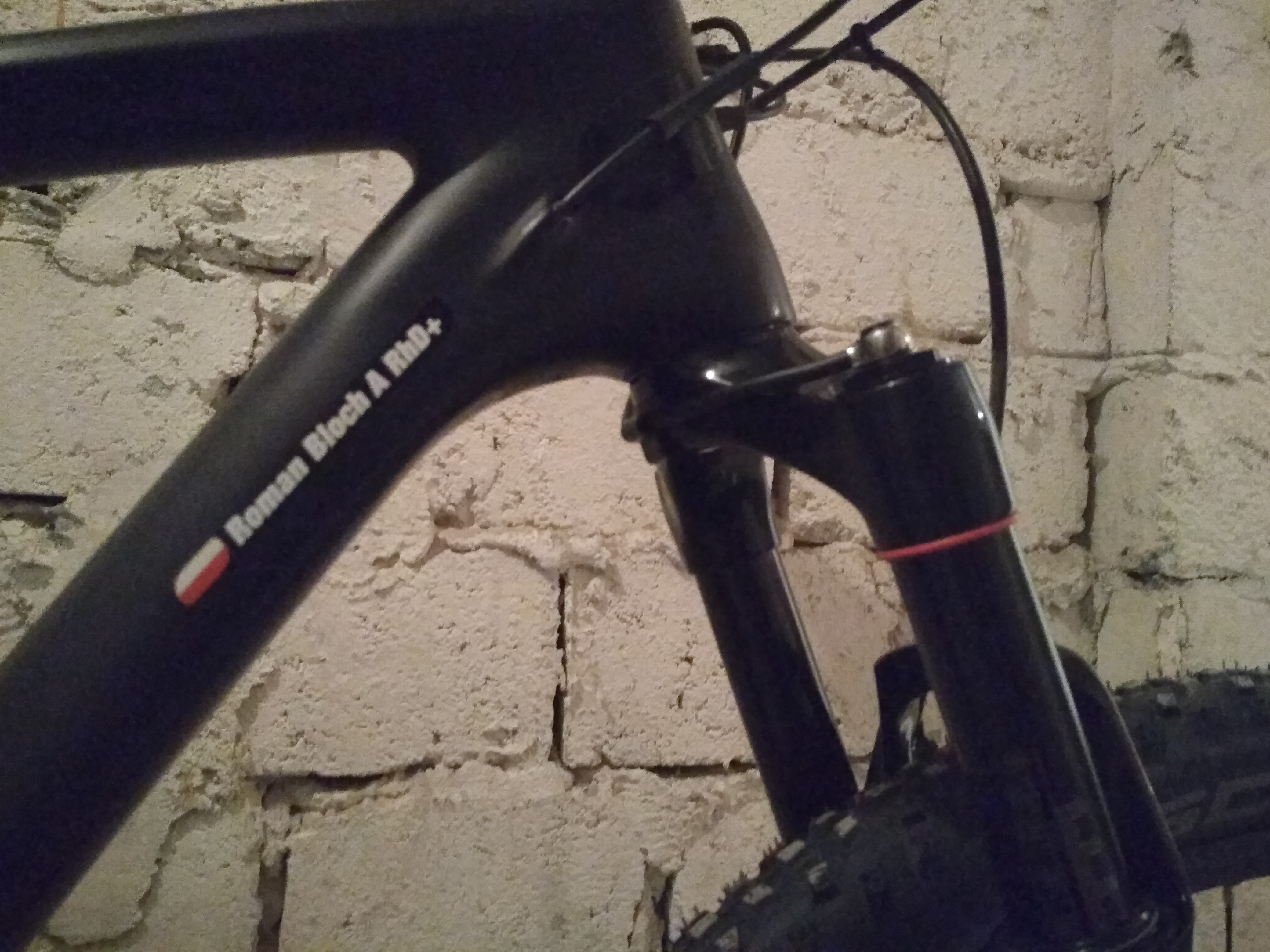

Hej podepne się pod temat...
Zakupiłem Sida z Xloc niestety wole jak manetka jest z lewej strony a mam manetke prawa. Zastosowałem rozwiązanie z mocowaniem z Foxa i odwrocilem manetke.
Czyli przewód idzie za rura sterowa (fotki zalaczone). To rozwiązanie mi pasuje. Jednak mam przewód hydrauliczny przy krótki minimalnie. (proszę nie proponować zmień kiere albo długość mostka lub podkładki).
Pytania techniczne:
Czy kupując przewód trzeba go wciskać na "choinke" czy to jest zarobione?
Czy można użyć zestawu do hamulców avid (wiem dot gryzie się z uszczelkami) nie mam już avidow a zestaw pozostał więc przeplukac w odtluszczsczu itp) chodzi czy gwit będzie pasował od końcówki?
Najchętniej zamienilbym się na manetki mam prawa a chciałbym lewa :)

Akurat Blokady RS są przyjemne. Albo jest wkręcana albo wciskana więc wystarczy tylko mieć przewód dłuższy. Przewody RS są mniejsze wiec mają średnicę zewnętrzną i wewnętrzną mniejszą od Shimano. Zwykły przewód się nie nada. Mam przewód a nawet dwa i końcówki , ale w tym układzie Ci się nie przydadzą. https://www.olx.pl/oferta/przewod-sram-rock-shox-40-60-cm-manetka-xloc-reverb-CID767-IDs0qSb.html
