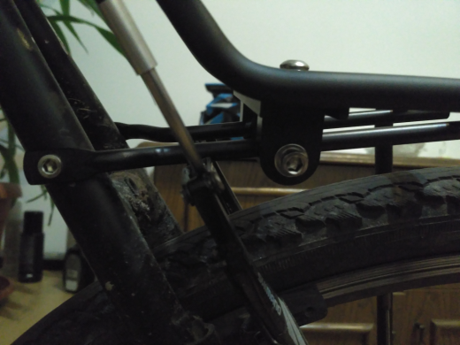

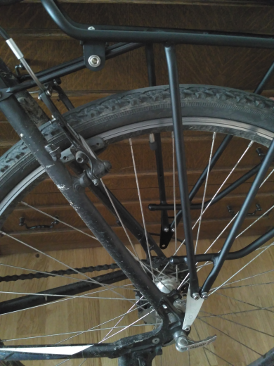

mac1ek Napisano 21 Lutego 2018 Napisano 21 Lutego 2018 Mam problem z tylnym bagażnikiem Crosso (pod sakwy tej samej firmy) i skończyły mi się pomysły jak sobie z nim poradzić. Mam rower Unibike Flash (rama 23") i po zamontowaniu bagażnika uchwyty mocujące od strony siodełka zahaczają o tylny hamulec (załączam zdjęcie). Czy istnieją jakieś patenty, żeby podnieść bagażnik czy będę musiał go wymienić i kupić coś nowego? Jeżeli tak to jaki będzie odpowiedni? Rower: http://www.unibike.pl/flashgts.html (aktualny model ma chyba taką samą ramę z tego co sprawdzałem)
Tatanka Napisano 21 Lutego 2018 Napisano 21 Lutego 2018 Bardzo nisko nad kołem masz ten bagażnik.U mnie był sporo wyżej.Nie masz innych otworów w ramie do montażu? Może przykręciłeś mocowanie bagażnika w miejsce uchwytów błotnika,jeśli takie rama posiada?
mac1ek Napisano 21 Lutego 2018 Autor Napisano 21 Lutego 2018 Też na początku mi się tak wydawało ale nie znalazłem nic innego co ma symetryczne 2 otwory

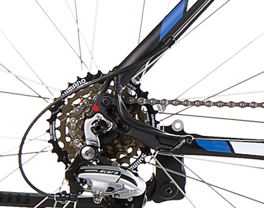

Tatanka Napisano 21 Lutego 2018 Napisano 21 Lutego 2018 Nad czerwoną kropka lekko w prawo jest jakaś zaślepka/śrubka.Modele z montowanym fabrycznie bagażnikiem maja tam przykręcony bagażnik,a w miejscu czerwonej kropki jest przykręcony błotnik.Zyskasz kilka mm. https://www.google.pl/search?q=FLASH+GTS&client=firefox-b&dcr=0&tbm=isch&tbo=u&source=univ&sa=X&ved=0ahUKEwiq5rbN47fZAhVIkSwKHRlUAMQQsAQIVw&biw=1920&bih=943#imgrc=2Xaah1_19grrDM:
GrzesPL Napisano 21 Lutego 2018 Napisano 21 Lutego 2018 Dobry wieczór Imho inny bagażnik, a otwory w tylnym trójkącie są na właściwej wysokości.Faktycznie ten model Crosso ma poziome "belki". Fabrycznie montowane są z podgięciem. Zerknij na obrazek (otwór montażowy nad hamulcem), może dodatkowe elementy bagażnika, które zniknęły (?):

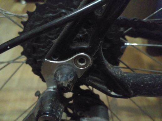

mac1ek Napisano 23 Lutego 2018 Autor Napisano 23 Lutego 2018 jakoś mnie to wyginanie nie przekonuje. Aktualnie próbuję znaleźć sposób, żeby podnieść bagażnik wyżej. Staram się osiągnąć poprzez wykonanie dłuższego elementu: Jeżeli będzie o ok.2 cm wyższy to powinno być ok. Planuje sprawdzić to na jakimś tekturowym szablonie a potem znaleźć kogoś kto mi to wykona. W ostateczność odeślę bagażnik do sklepu - zakupione przez internet

mac1ek Napisano 24 Lutego 2018 Autor Napisano 24 Lutego 2018 W sumie to może się udać: Zostaje jeszcze kwestia wykonania...
