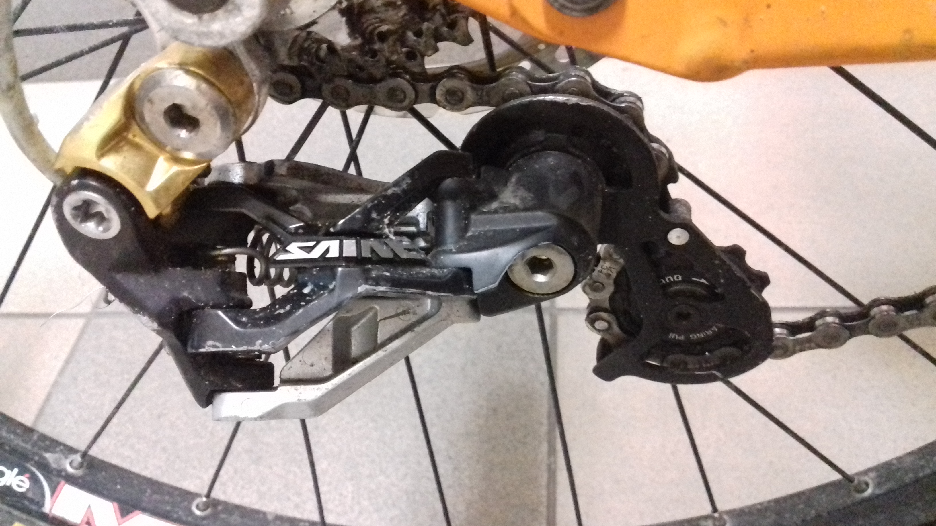

Kruczek_ Napisano 20 Lutego 2018 Napisano 20 Lutego 2018 Witam, chcialbym zmienic sobie kasete na 36 zebow. Czy jest taka mozliwosc zamontowania tylu zebow w tej przerzutce? modelu dokladnego nie znam Przerzutka jest w systemie shadow, starszy model.
Gość Napisano 20 Lutego 2018 Napisano 20 Lutego 2018 3 minuty temu, Kruczek_ napisał: modelu dokladnego nie znam No to mamy wróżyć z fusów? Zrób chociaż zdjęcie...
Kruczek_ Napisano 20 Lutego 2018 Autor Napisano 20 Lutego 2018 Wiem jakosc nie najlepsza ale moze sie przyda...
Dokumosa Napisano 20 Lutego 2018 Napisano 20 Lutego 2018 Wygląda na 9-rzędową M810 SS która ma max pojemność 23T, gdyby jednak to był GS (niestety pod tym kątem nie widać za dobrze) to wtedy pojemność jest już 37T.
Kruczek_ Napisano 20 Lutego 2018 Autor Napisano 20 Lutego 2018 4 minuty temu, Kruczek_ napisał: Wiem jakosc nie najlepsza ale moze sie przyda... Jeszcze dodam ze przerzutka jest 9 rz.
Gość Napisano 20 Lutego 2018 Napisano 20 Lutego 2018 Swoją drogą to na 100% gdzieś na przerzutce, prawdopodobnie na pantografie powinien być wytłoczony symbol przerzutki.
Tatanka Napisano 20 Lutego 2018 Napisano 20 Lutego 2018 M-810 z raczej krótkim wózkiem.Teoretycznie dla kaset 11-34,ale zapewne da radę z 36.Pytanie czy pojemność jest wystarczająca Kasety 11-34 z takim adapterem https://www.google.pl/search?biw=1920&bih=943&tbm=isch&sa=1&ei=jHGMWpKEEYGQkwWur7bADg&q=saint+mode+conwerter&oq=saint+mode+conwerter&gs_l=psy-ab.3...160694.167203.0.167667.20.20.0.0.0.0.126.1753.9j8.17.0....0...1c.1.64.psy-ab..3.9.947...0j0i8i30k1j0i19k1j0i8i30i19k1j0i30k1j0i30i19k1j0i5i30i19k1.0.bV26_xgKhgk#imgrc=lIRomoTElyTu_M:
Tatanka Napisano 20 Lutego 2018 Napisano 20 Lutego 2018 Na bank wersja z krótkim wózkiem. https://www.bikeinn.com/bike/shimano-saint-mtb-rd-m810-gs/7816/p
Dokumosa Napisano 20 Lutego 2018 Napisano 20 Lutego 2018 Jak pisałem wyżej pojemność to 17T więc nie ryzykowałbym z kasetą 11-36.
Tatanka Napisano 20 Lutego 2018 Napisano 20 Lutego 2018 Przerzutka ma dwie różne pojemności w zależności czy z adapterem grupa: Saint oznaczenie: RD-M810 wózek: krótki SS dedykowany napęd: 9-rzędowy (1x9) pojemność całkowita: 17T/23T (przy użyciu adaptera "mode converter") sprężyna: normalna/top normal (dedykowana manetka rapidfire) mocowana na tradycyjnym haku w ramie kolor: czarny/srebrny/złoty w komplecie instrukcja A co do kasety 11-36 to podejrzewam ze da radę,bo wcześniej nie było 11-36 9rz,wiec podali 34 jako max.Wiele przerzutek daje radę z kasetami o 2 ząbki większymi.Sam jeżdżę na Sorze RD-3500 SS z kasetą 36T,gdzie max.jest bodajże 32T.Oczywiście przy tym wózku w rachubę wchodzi tylko napęd 1x9
Mod Team Puklus Napisano 20 Lutego 2018 Mod Team Napisano 20 Lutego 2018 Ja wiem że do Zee ss max wchodzi 11-36 ale łańcuch jest napięty jak struna.
Tatanka Napisano 20 Lutego 2018 Napisano 20 Lutego 2018 Zee w wersji FR jest przewidziane dla 36T.Ale daje radę nawet z 40T
Dokumosa Napisano 20 Lutego 2018 Napisano 20 Lutego 2018 Pewnie piszesz o M640 i dodatkowo jak się zbyt długi łańcuch zrobi.
