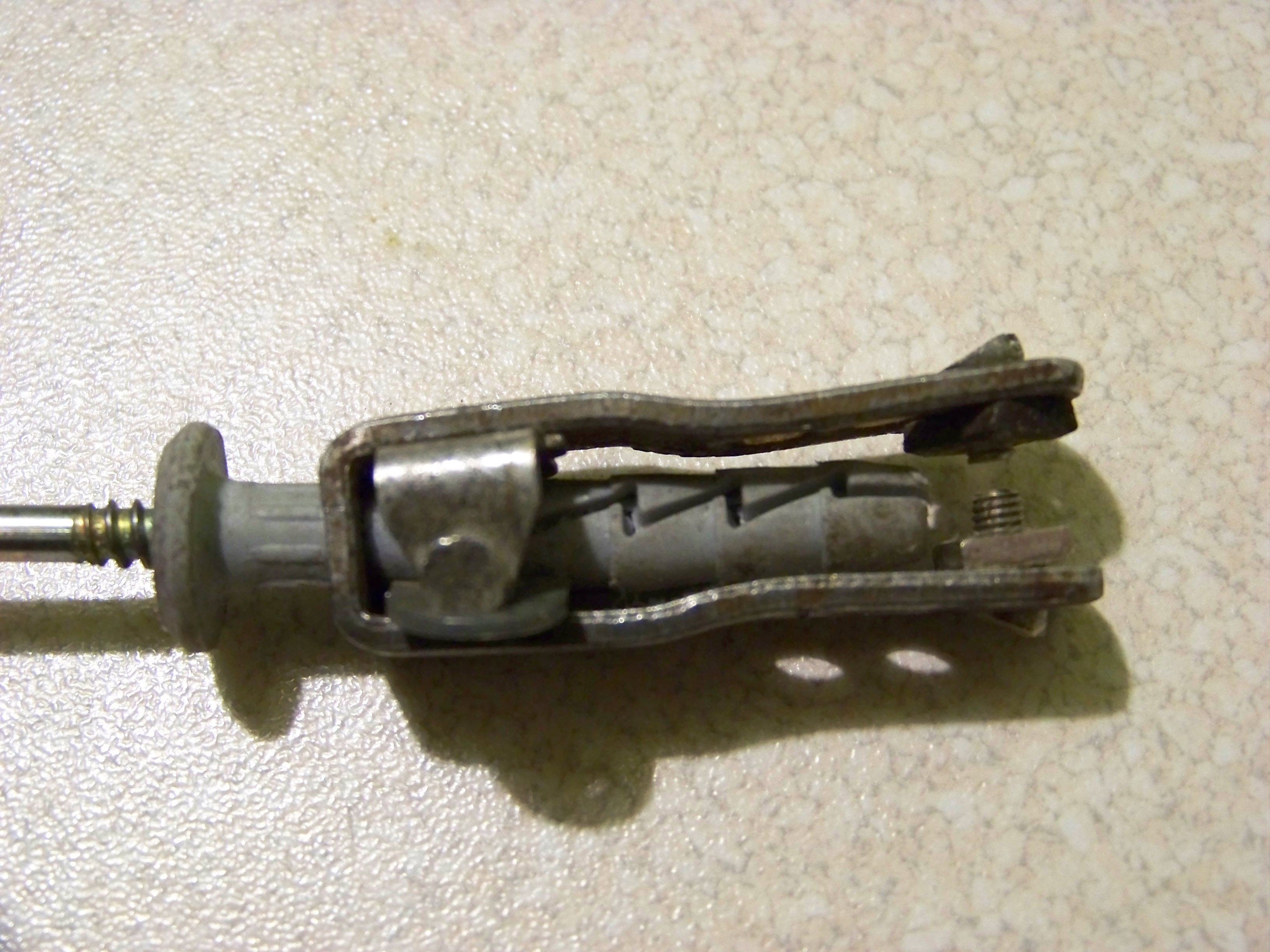

Alsew Napisano 20 Lutego 2018 Autor Napisano 20 Lutego 2018 32 minuty temu, pawel2208 napisał: mając podobny problem w suporcie poradziłem sobie z pierścieniem segera, na którym później oparłem rurkę i wybiłem łożysko. Kurka nie pomyślałem, a to faktycznie może zadziałać. Dzisiaj w chwili wolnego czasu ogarnełem taki patent(żeby go wsadzić w łożysko trzeba go zdusić do kołka rozporowego) , jutro muszę go jeszcze trochę doszlifować i zobaczę czy zadziała. A jak nie to spróbuję z segerem.

Alsew Napisano 20 Lutego 2018 Autor Napisano 20 Lutego 2018 13 minut temu, shotgun napisał: Nie wiem czy zrozumiale.... Zrozumiałe, chociaż po co wklejać łożyska to już nie wiem... Wydaje mi się że u mnie żadnego kleju nie będzie, bo dodatkowo end capy są nagwintowane i wkręcane w korpus piasty co dodatkowo tą konstrukcję usztywnia. Więc mam nadzieję że nie będzie tak hardcorowo jak u Ciebie, chociaż nie powiem, że nie myślałem o wycięciu w tej tulejce tzw otworów serwisowych Które zresztą powinny być tam fabrycznie...

Alsew Napisano 21 Lutego 2018 Autor Napisano 21 Lutego 2018 37 minut temu, cervandes napisał: Tak jest! Rozdłubać uszczelnienie, wydłubać koszyczek, kulki, tulejkę ze środka a potem to już z górki! Pod warunkiem że tulejka jest mniejszej średnicy od bieżni zewnętrznej łożyska. A jak nie jest? To będzie draka jak to rozdłubię. To równie dobrze przykładając odpowiedniej średnicy nasadkę do wewnętrznej bieżni łożyska i uderzenia młotkiem powinno spowodować wybicie (albo chociaż poruszenie) łożyska z drugiej strony. Dzisiaj spróbuję wyciągnąć to w całości, a jak nie to będę dalej kombinował. Edit: faktycznie tulejka musi mieć mniejszą średnicę od bieżni zew łożyska skoro się kręci Jest kolejna opcja!
