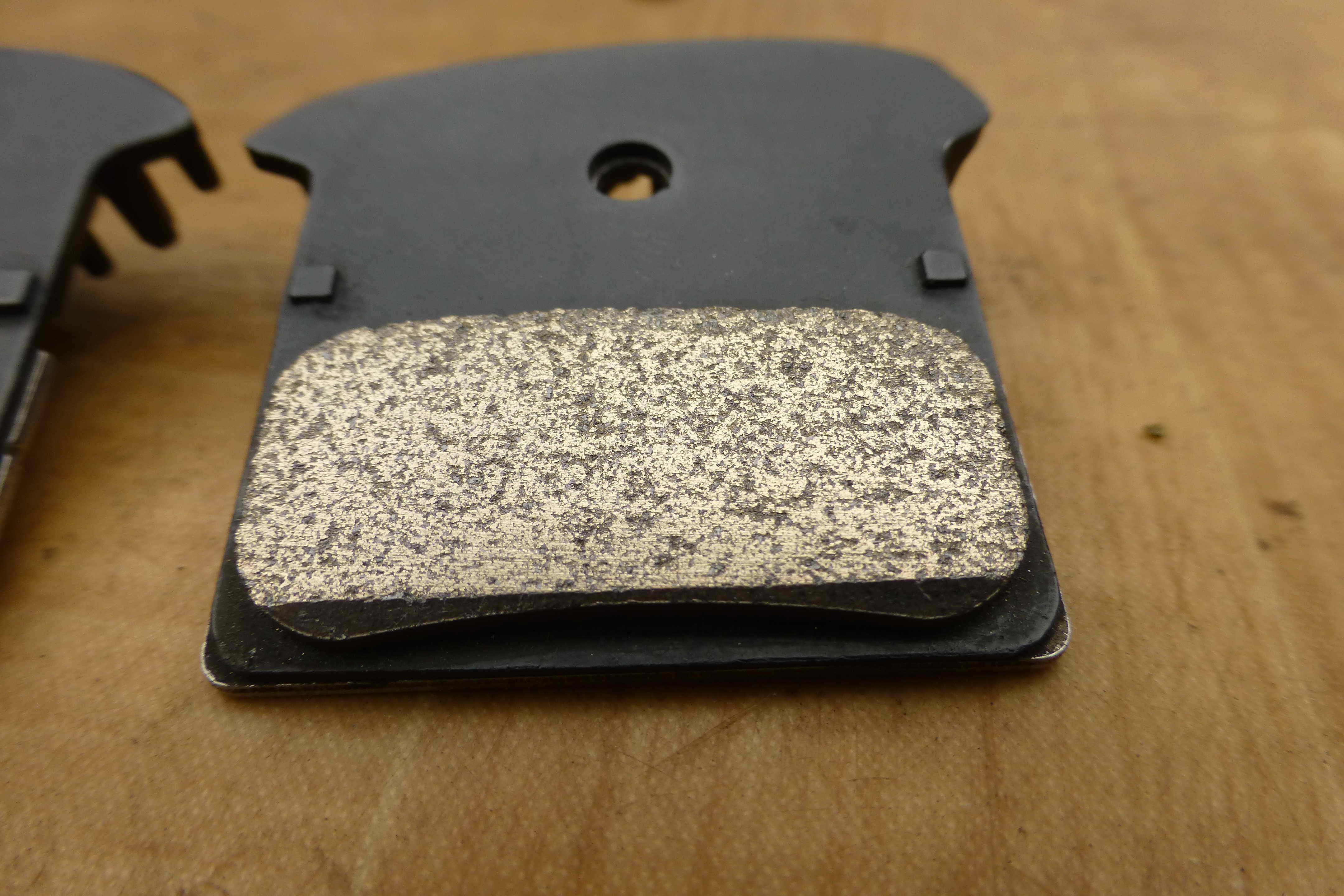

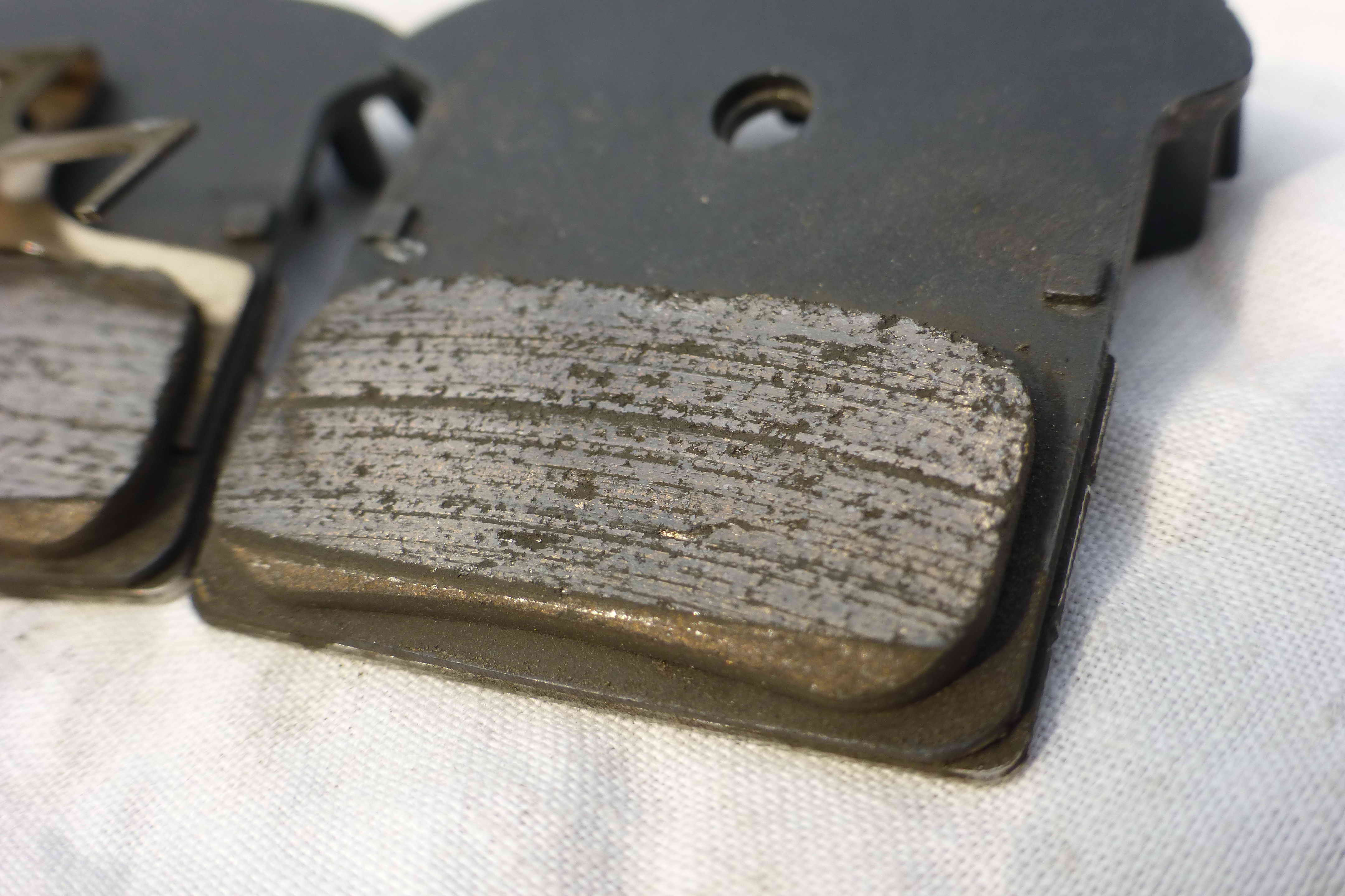

kamar59 Napisano 16 Lutego 2018 Autor Napisano 16 Lutego 2018 (edytowane) 1 godzinę temu, sznib napisał: To nie farba tylko Loctite; klej do gwintów. Śruby powinne być w komplecie. Są tam jeszcze w zestawie takie blaszki co łącza po 2 śruby ze sobą stosować to pod śruby? Tak wygląda klocek po pracy w tarczy Avid a i ten sam wyczyszczone papierem. Zobaczymy jak będzie pod tarcza RT76 i jeszcze trzeba sprawdzić jak się tarcza będzie ścierać czy równo z klockiem. Bo teraz mam adapter na przód pod 180 mm a założę najpierw 160 bez adaptera i zobaczymy. Bo widziałem zdjęcia że klocki za głęboko tarcze ścierały a to nie dobrze. Edytowane 16 Lutego 2018 przez kamar59 Cytuj
Mod Team sznib Napisano 16 Lutego 2018 Mod Team Napisano 16 Lutego 2018 Godzinę temu, kamar59 napisał: To jak mam cytować tak ? Odnosząc się do poprzedzającego posta nic nie cytujesz, chyba że odnosisz się do jego części, wtedy cytujesz tą część. 21 minut temu, kamar59 napisał: Są tam jeszcze w zestawie takie blaszki co łącza po 2 śruby ze sobą stosować to pod śruby? Stosować. Tam się jeszcze rogi blaszek zagina, coby śruby się nie odkręcały. 1 Cytuj
