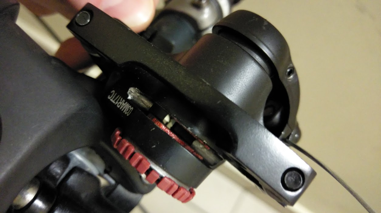

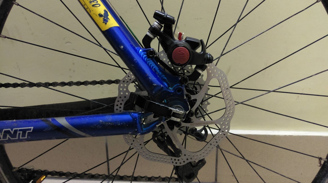

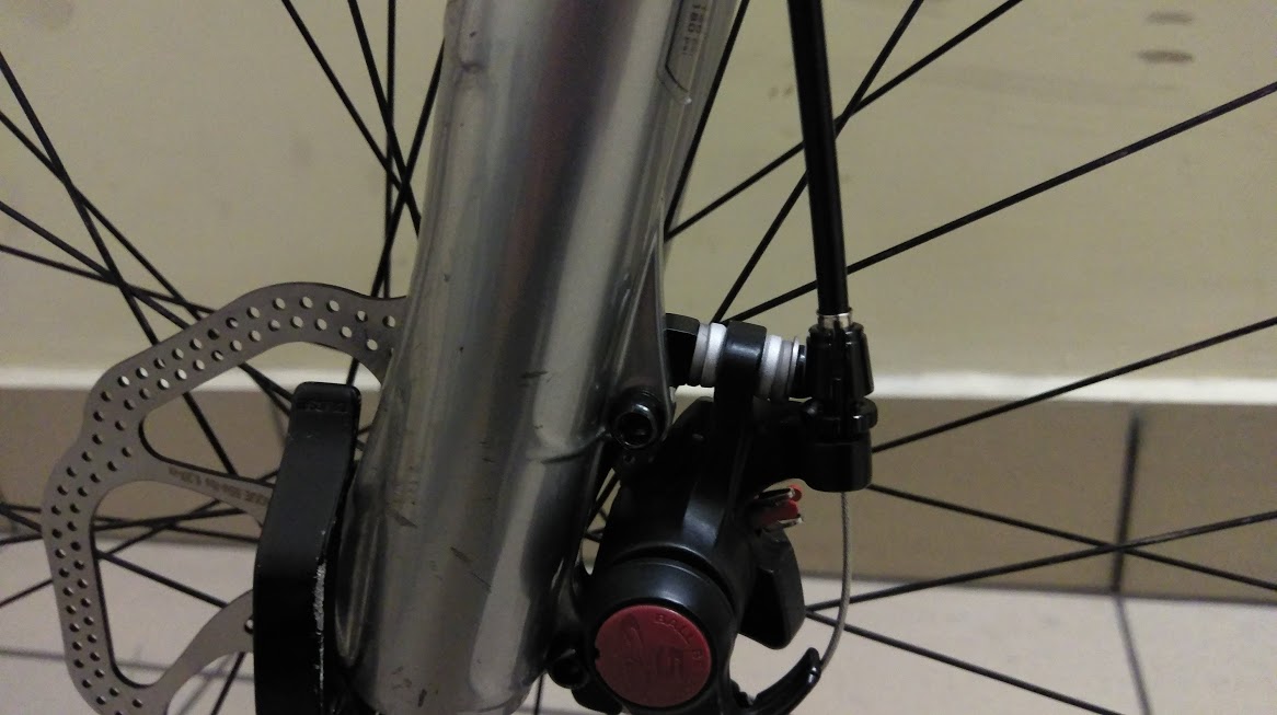

Azariel Napisano 14 Lutego 2018 Udostępnij Napisano 14 Lutego 2018 (edytowane) Nabyłem drogą kupna zestaw : http://allegro.pl/ShowItem2.php?item=7158158559 Trochę zaskoczony, że z tarcza hs1 a nie g2, ale rozmiar się zgadza więc spoko. Montuję, reguluję wszystko jak trzeba - do momentu dokrecenia zacisku. Po zakreceniu zarówno z przodu jak i z tyłu... Tarcza trze o adapter od góry, do tego stopnia, że nie da się zrobić obrotu kołem - kręci się tylko ten ułamek między wzgórzami na brzegu tarczy, brzeg blokuje się o adapter - tarcze i adapter zarysowane już przy montażu. Czy te tarcze pasują do tego hamulca? Kolejność podkładek jak w manualu, jak trzeba zamontowane z adapterami (RS Duke, rama Giant XTC). Mogę dołożyć z 5-10mm podkładek ale chyba nie o to chodzi? Ratujcie zanim pójdę na wojnę ze sprzedawcą... EDIT: teraz czytam w sieci o hs1 - "Nowy model to nie tylko designe ale też nowe średnice, przy zakupie należy pamiętać, że "stare" adaptery nie będą kompatybilne z tarczami HS1." - no to pięknie... https://rowerowy.com/sklep/czesci/tarcze-hamulcowe/prod/avid-hs1 Edytowane 14 Lutego 2018 przez Azariel Dodanie informacji Cytuj Odnośnik do komentarza Udostępnij na innych stronach More sharing options...

Azariel Napisano 14 Lutego 2018 Autor Udostępnij Napisano 14 Lutego 2018 (edytowane) To zapraszam do mnie. Trze przód (rock shox duke) i tył (giant xtc). Mogę wrzucić zdjęcia tarcz i adapterów - z wyjechanym rowem DOKŁADNIE od góry tarczy. Dodatkowo proszę przeczytać link z końca posta. Edytowane 14 Lutego 2018 przez Azariel Zdjęcia Cytuj Odnośnik do komentarza Udostępnij na innych stronach More sharing options...

Gość Napisano 15 Lutego 2018 Udostępnij Napisano 15 Lutego 2018 34 minuty temu, firefoks napisał: To w końcu trze o zacisk czy o adapter? Bo to jednak delikatna różni No przeciez widac na zdjeciu że trze o zacisk, tarcza wchodzi za głęboko, patrzyles ? Cytuj Odnośnik do komentarza Udostępnij na innych stronach More sharing options...

Azariel Napisano 15 Lutego 2018 Autor Udostępnij Napisano 15 Lutego 2018 2mm podkładek pod jedną śruba z przodu i po 2 pod każdą z tyłu załatwily sprawę - niemniej nie znalazłem w internecie drugiej osoby, która by miała taki problem Cytuj Odnośnik do komentarza Udostępnij na innych stronach More sharing options...
