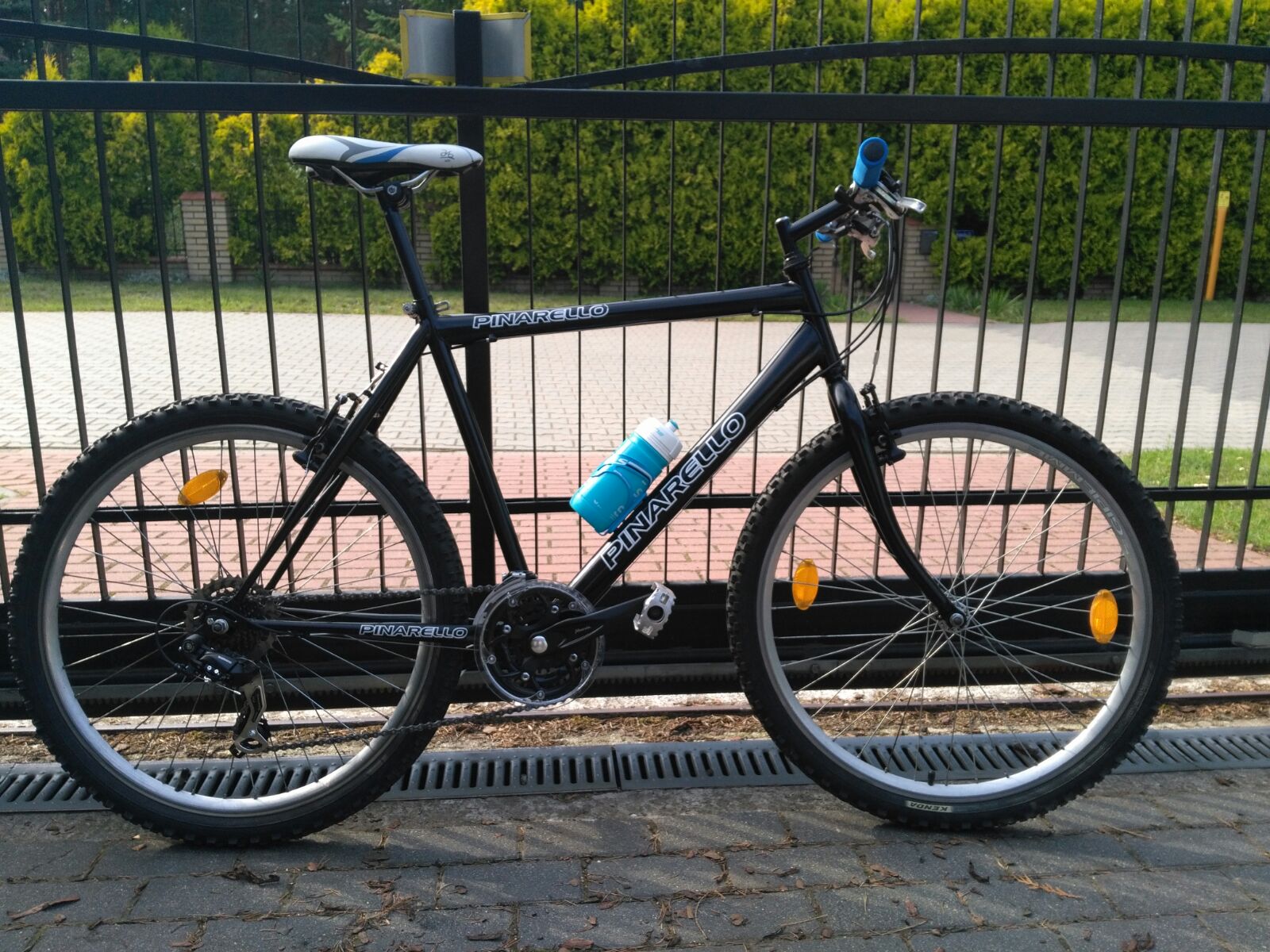

MacRed Napisano 12 Lutego 2018 Napisano 12 Lutego 2018 Cześć, Chciałbym odświeżyć mój rower i trochę go przyspieszyć. Jest to kilkunastoletni rower, ktory odmalowalem i wymieniłem już zepsute części. Teraz chciałbym go zmodernizowac i przerobic na rower trekkingowy. Wiem, że nie będzie to super maszyna a i budżet nie taki aby był to rower do scigania. Jednakże planuję wymienić koła 26" (obecnie na wolnobieg), opony (szukam gładkich jak najwęższych [1,25]), sztycę (obecnie mam stalową rurkę na jarzemko o srednicy 27,2cm), korbę (obecna to miranda 42). Rower z ramą stalową, naklejki pinarello dla zmylenia przeciwników, niestety nie ma nic wspólnego z tą renomowaną marką. Wyszukałem już kilka rzeczy na allegro i proszę o poradę czy są one godne uwagi jako budżetowe części: http://allegro.pl/ShowItem2.php?item=7158715023 http://allegro.pl/ShowItem2.php?item=5101400701 http://allegro.pl/ShowItem2.php?item=6917317262 http://allegro.pl/ShowItem2.php?item=6692538991 Jeśli macie jakieś propozycje w podobnej cenie albo tańsze to śmiało czekam na odpowiedzi, jak również porady od bardziej doswiadczonych cyklistów. Pozdrawiam
seraph Napisano 12 Lutego 2018 Napisano 12 Lutego 2018 Jeśli chcesz wymieniać koła to nie ma sensu kupować nowych pod wolnobieg. Lepiej poszukaj czegoś pod kasetę i wymień napęd. W przypadku kasety najmniejsza zębatka to 11T, więc bardzo możliwe, że wymiana korby przestanie być konieczna. Do tego wymiana korby (na większą) pociągnęłaby za sobą wymianę przedniej przerzutki, suportu i pozbawiła Cię lekkich biegów. Opony nie są złe, ale pamiętaj, że węższa opona to niższy komfort. A co jest złego w stalowej sztycy? Na masie zejdziesz niezauważalnie, a to jest jedyna zaleta drogich sztyc. Sztyca, którą wybrałeś to w kontekście wartości roweru wręcz absurd...
SoloTM Napisano 12 Lutego 2018 Napisano 12 Lutego 2018 Jeśli koła są ok, to wymienilbym tylko opony. Dętki również i nie będą raczej za 10 pln. Jeśli zabraknie Ci prędkości na przełożeniu 42/14 to wymienilbym też korbę. Przerzutkę przód widzę już wymieniłeś, powinna dac rade 48 zębów obsłużyć. Musiałbyś wtedy dołożyć kilka ogniw do łańcucha. Wspornik siodla jesli chcesz miec alu kup za 30, drozszego nie ma sensu. Suport pod mirande na 95 procent jest ok. Dlugosc 122,5. Pod korbe którą zalinkowales bedzie pasic.

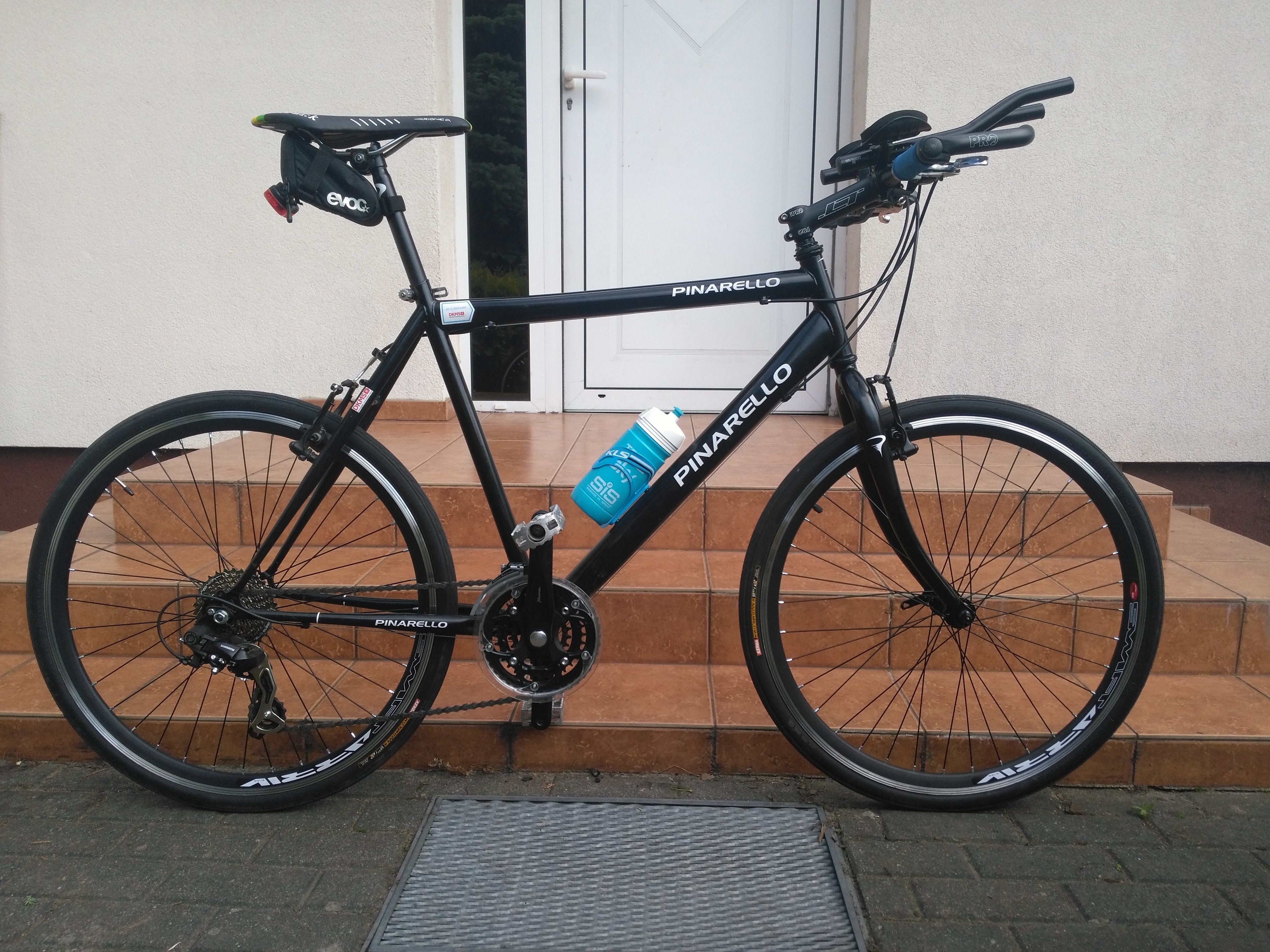

MacRed Napisano 16 Maja 2018 Autor Napisano 16 Maja 2018 Takie mi się nasunęło pytanie, czy jeśli zmienię koło na takie pod kasetę i do tego kasetę 8 rzędową nową założę, to czy istnieje jakiś adapter tylnej przerzutki, który umożliwi mi zamontowanie innej przerzutki niż Tourney? Chciałbym zamontować Acere, ale nie wiem jak z montażem, bo w chwili obecnej mam zamontowaną przerzutkę na hak, który występuje tylko w Tourney'u. Co do ogółu tematu, to wymienię koła, wolnobieg na kasetę, opony (na wąskie 1,25) i korbę (48 największa tarcza). Powinno przynieść to zamierzone efekty i poprawić osiągi roweru.

MacRed Napisano 7 Czerwca 2018 Autor Napisano 7 Czerwca 2018 Rower fajnymoże, generalnie jak chcesz obniżyć wagę to mozna spróbować z widelcem sztywnym, co bytam znacznie obniżyło wagę. Jesli nie chcesz rezygnowac z amortyzacji to wymieniaj poszczegolne elementy na karbonowe. Na osprzęcie się za bardzo nie znam, ale może być sytuacja, ze jakto masz wszystko na altusie to może być sytuacja, ze wraz z wyższą grupą shimano konieczna bedzie tez wymiana manetek. Ja swoj rower już przyspieszyłem. Zmieniłem kierownicę ze stalowej na aluminium, tak samo mostek, wymienilem koła na nowe i pod kasetę (11-30) zyskalem dodatkowy bieg, opony wąskie założyłem (26 x 1,25) i siodełko fizik, zdecydowanie lżejsze, ale piekielnie niewygodne.
