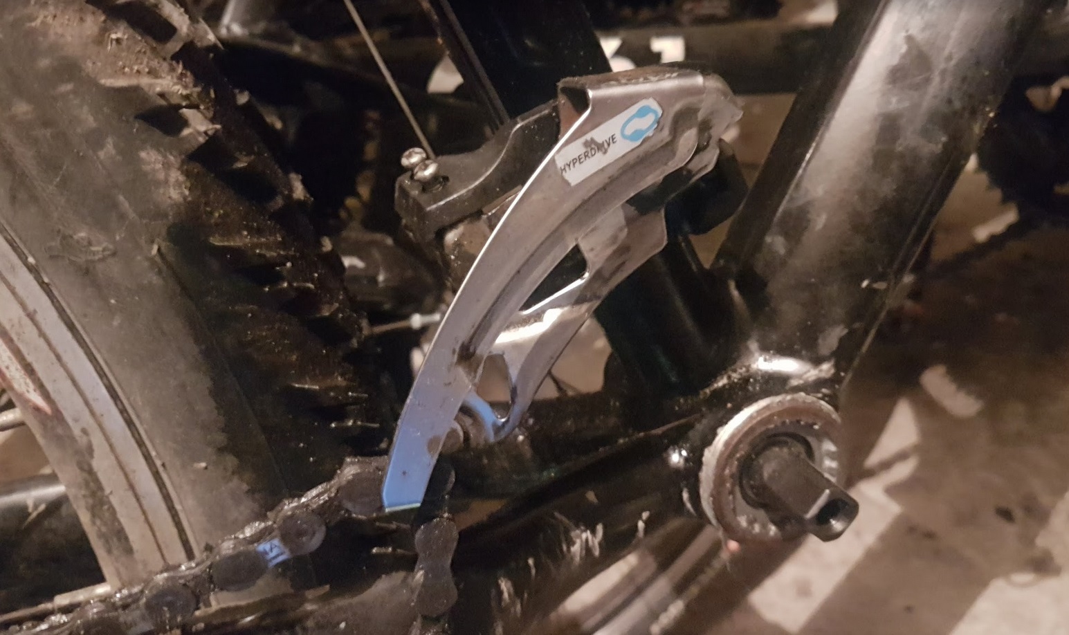

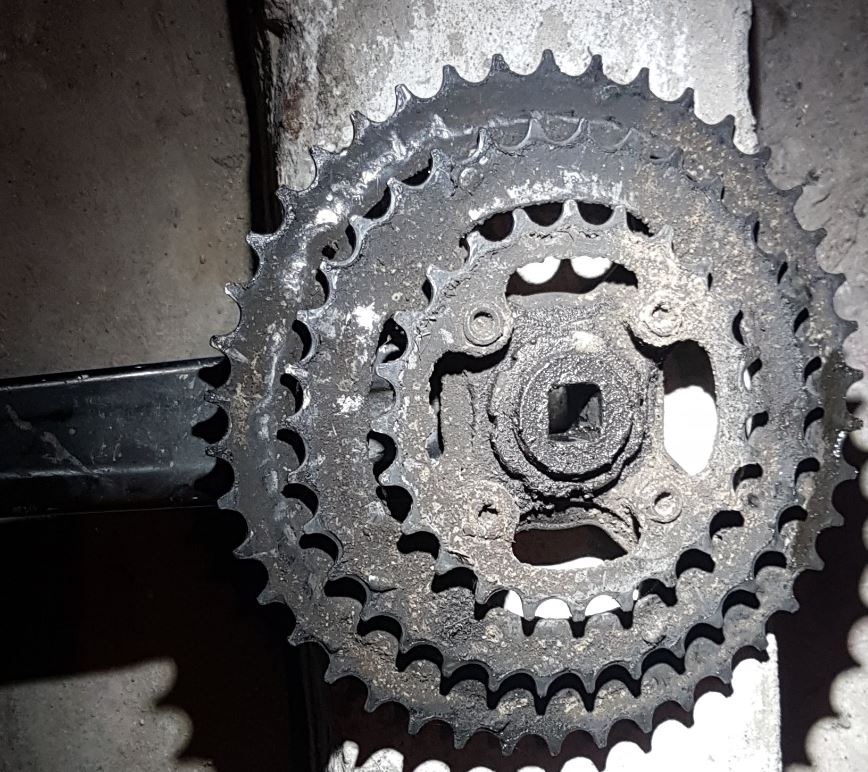

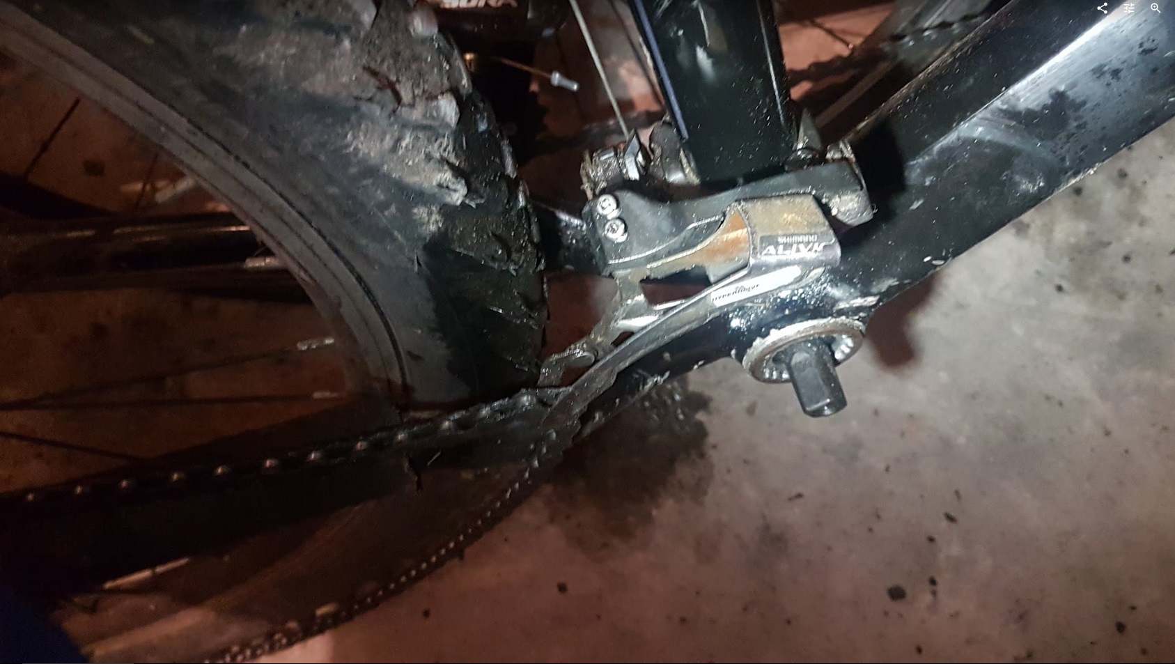

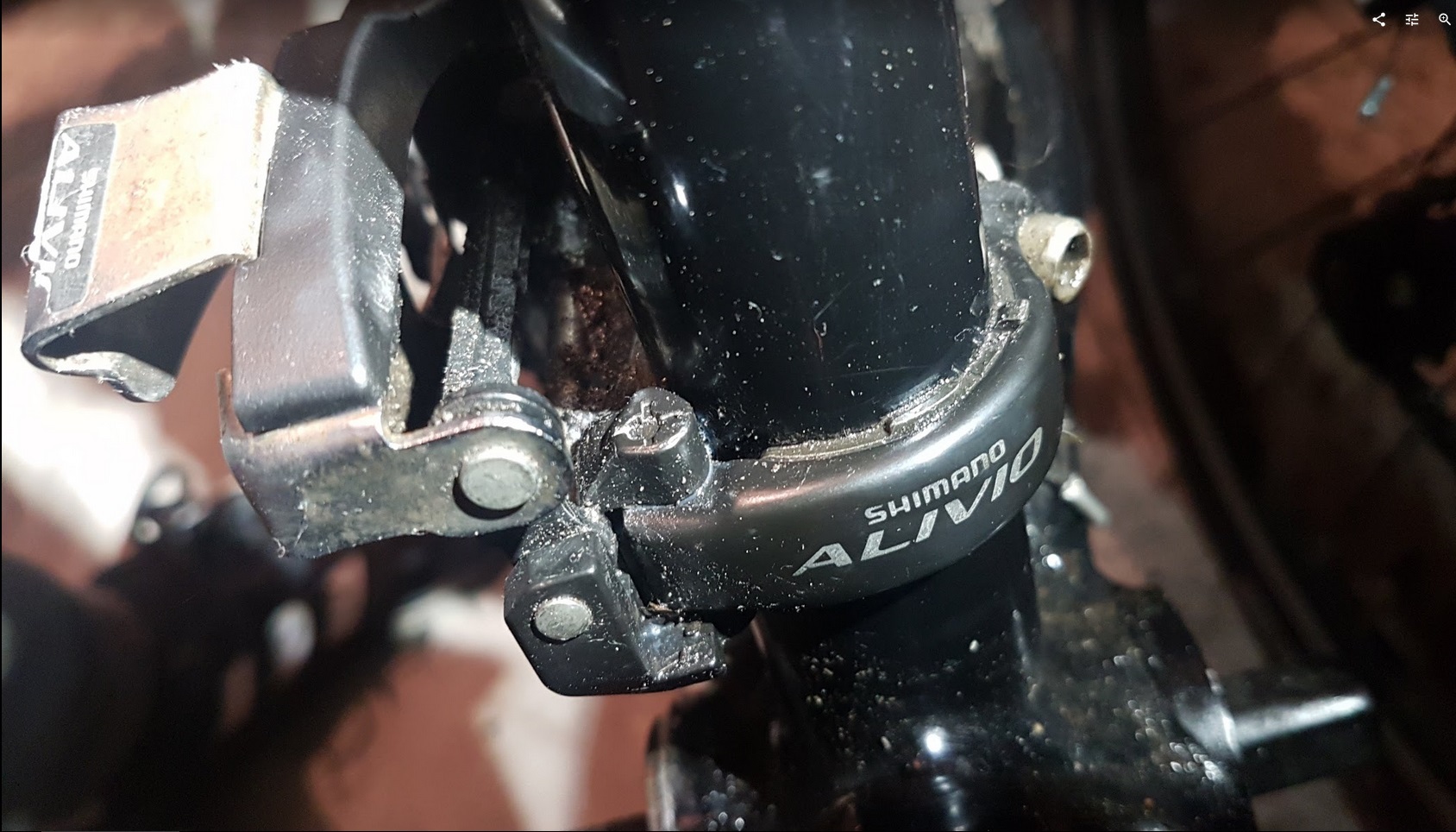

bast84 Napisano 7 Lutego 2018 Autor Napisano 7 Lutego 2018 Kurcze nie wiem jaki to model przerzutki, nigdzie nie pisze, specjalnie zszedłem do piwnicy i zrobiłem zdjęcia: PS ubłocone odpowiednio do pory roku...
Tatanka Napisano 7 Lutego 2018 Napisano 7 Lutego 2018 To nie jest model FD-M430.To jakiś model z napędu 3x7/8,wiec może działać z obecną korbą.A czy zadziała z nową,to tego nie wiem.

gtb Napisano 7 Lutego 2018 Napisano 7 Lutego 2018 Przerzutka ze zdjęcia to ósemkowe Alivio FD-M412 dedykowana do tarcz 42/48 i pojemnością 20T ale da się ją wyregulować z korbą 44/32/22 (przynajmniej mnie się udało). Przy montażu korby ze zintegrowaną osią dobrze by było zrobić planowanie mufy.
Tatanka Napisano 7 Lutego 2018 Napisano 7 Lutego 2018 4 minuty temu, gtb napisał: Przerzutka ze zdjęcia to ósemkowe Alivio FD-M412 Tak mi się wydawało.A skoro przerzutka o pojemności 20T działa z korbą 18T,to może zadziałać i z 22T.
