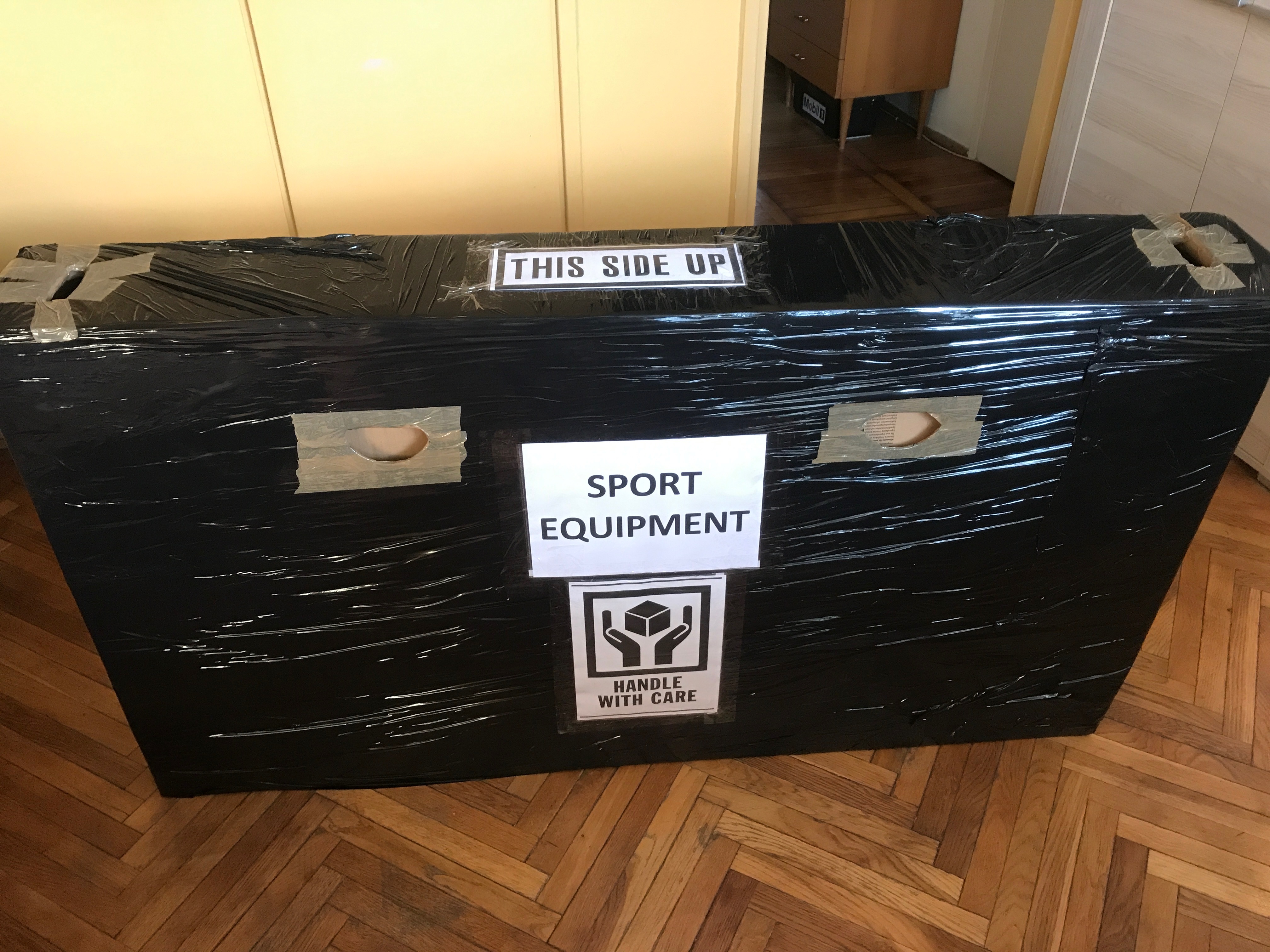

Sztenke Napisano 7 Lutego 2018 Napisano 7 Lutego 2018 Można bez żadnego problemu w kartonie. Ja obłożyłem jeszcze ramę i widelec pianką do ocieplania rur,żeby dodatkowo zabezpieczyć rower przed uderzeniami. Do plecaka wsadziłem koszulkę rowerową i spodenki na spód i naciągnąłem plecak na widelec jak pokrowiec aby ochronić dolne pokrętła regulacyjne widelca. Zapakuj najsolidniej i najbezpieczniej jak potrafisz,ponieważ obsługa lotniska zarówno w polsce jak i w miejscu mojego lądowania nie stosowała sie do napisu "this side up",ponieważ karton nie miescił sie do RTG i nie mieli innego wyjścia,jak położyć karton na boku.A co było dalej to juz nie wiem.Tak jak wjechał na boku tak wyjechał po wylądowaniu. Wszystko ważyło 21,5kg. Pianka dostępna w hipermarketach budowlanych bez problemu. Na stronie Wizzair faktycznie jest niewiele przecyzyjnych informacji.

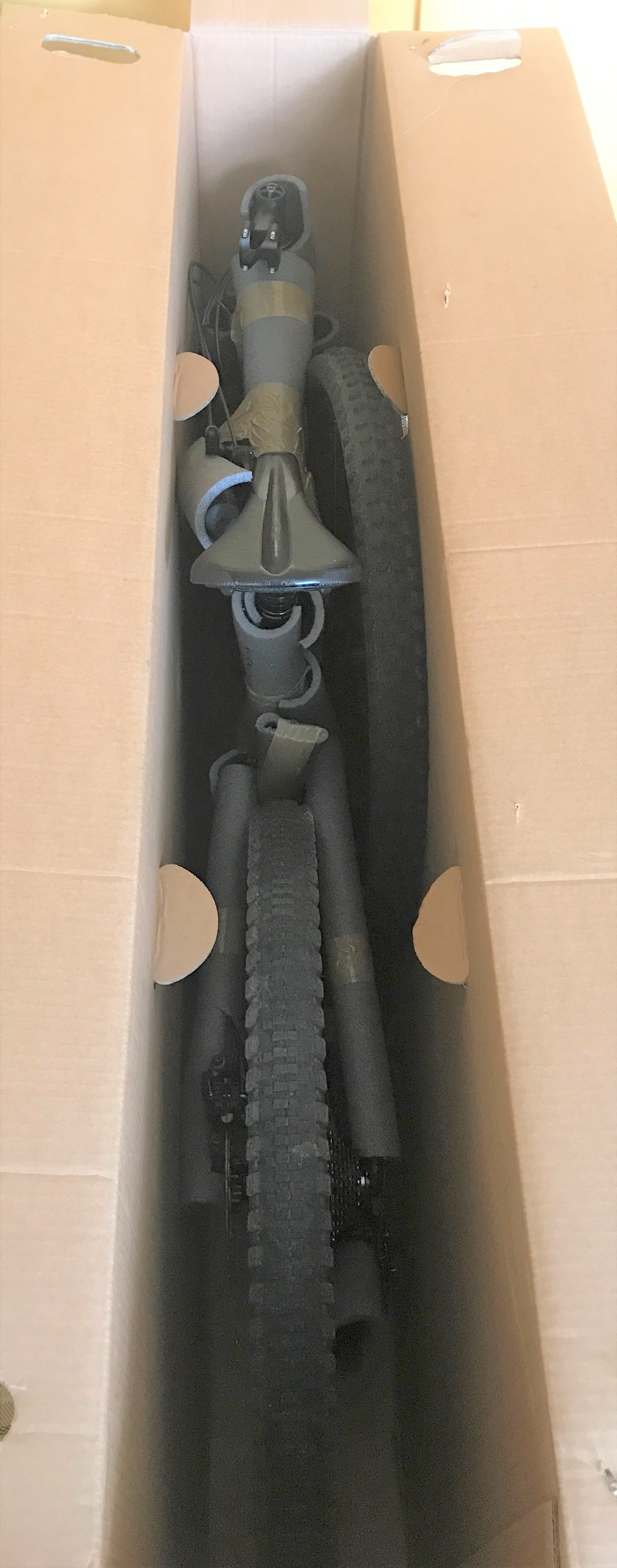

kamfan Napisano 7 Lutego 2018 Napisano 7 Lutego 2018 Nie ma sensu przesadzać z tymi zabezpieczeniami roweru. Do sklepów rowery przylatują/przyjeżdżają w identycznych kartonach i też nikt się z nimi w transporcie nie cacka. Po prostu trzeba zabezpieczyć tak jak są zabezpieczone fabrycznie - czyli styropianowa pianka na ramę (ewentualnie "peszel"). WAŻNE też jest założenie plastikowych blokad w przednie, tylne widełki oraz na osie piast (do dostania w każdym rowerowym za darmo). Jeżeli zdejmujesz tylne koło to trzeba koniecznie wykręcić hak przerzutki oraz dobrze ułożyć wszystko w pudle, żeby nic nie latało. Koniec, kropka, tyle wystarcza w 100% Karton to zdecydowanie najlepszy sposób transportu roweru w samolocie - bezpieczny, a przy tym lekki i tani. Nigdy nie miałem problemu, żeby zmieścić się w limicie wagowych z kartonem, jak używałem walizki Thule to z niektórymi liniami był problem (sama walizka waży prawie 18 kg)...

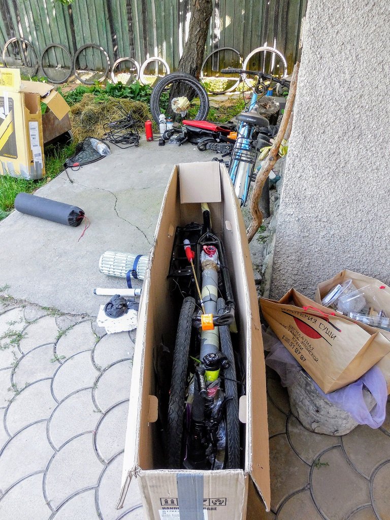

Kozlik Napisano 22 Sierpnia 2018 Napisano 22 Sierpnia 2018 Z perspektywy dwóch trip-ów z rowerem (1x Kirgistan -> Pegasus Airlines i raz Norwegia -> WizzAir): - raz robiliśmy pętlę i przechowanie kartonów załatwiliśmy u lokalsów / za drugim razem pisałem do sklepów rowerowych i na miejscu po dojechaniu dostaliśmy w sklepie kartony - w Tromso nam powiedzieli żeby kartony zostawić na lotnisku oni coś z nimi zrobią / zutyluzują je - jesli są tarczówki na rowerze to je ściągam - wózek przerzutki i hak też ściągam, nawet jesli rower jedzie z kołem z tyłu (mój rower jest spory, więc muszę wyciągać przednie i tylnie koło) - pod mechanizm korbowy wrzucam albo kawałek styropaniu albo kartony żeby się na nim rower nie opierał (jak oba koła ściągnę) - od drugiego wyjazdu ramy nie obkładam piankami itp bo rowery już trochę objechane więc wielkiej różnicy to nie robi / kasetę kołem na zewnątrz - wszystko spinam trytytkami do ramy (buty / koła / worek z rzeczami / wszystko co jest w kartonie) - ściągam pedały / kierownicę / czasem błotniki itp - do roweru wrzucam jeszcze kask / namiot (dodatkowo usztywnia wszystko kartonie) / od góry wpycham karimatę - czy jest sens ładowania zaślepek plastikowych tu wczesniej opisanych w widełki mam grube wątpliwości, bo musiało by to być naprawdę solidne uderzenie i nie wiem czy taki plastik by pomógł - w przypadku tarczówek wkładam jakiś kartonik / papier między tłoczki / okładziny na wszelki zaś - wszystkie elementy typu szybkozamykacze / śrubki / narzędzia wkładam do worka - na stanowiskach obsługi dowiedziałem się że niby max. 32kg mogę mieć karton załadowany, co prawda nigdzie tego nie znalazłem ale też nie przekraczałem - po jednej sakwie jako podręczny, a reszta do ruskich toreb i one szarą taśmą lub streczową obwinięte - do kartnów jeszcze upychałem przyczepki rowerowe, więc w sumie 3 koła i 'dwie' ramy - im mniej ruchu w kartonie po spakowaniu wszystkiego Wiem że niektórzy tarczówek nie ściągają, ja osobiście odwagi nie mam.
