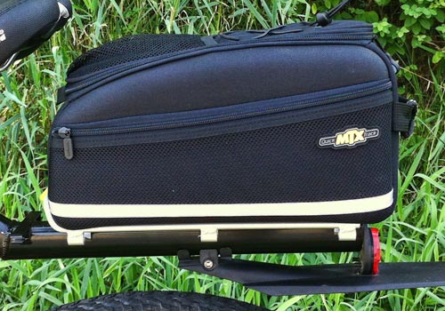

Zapomniałem dodać, że mam jeszcze bagażnik montowany do sztycy podsiodłowej. Do niego mam torbę o pojemności 8 litrów i tam mogę ładować najpotrzebniejsze rzeczy. Pewnie pójdę w sakwy o pojemności 20 litrów każda.
Na bagażnik sztycowy sakw nie założysz...znaczy się założysz ale niewiele Ci to da. Główne ograniczenie to ładowność takiego zestawu. Nawet pancerna sztyca i porządny bagażnik nie pozwolą osiągnąć więcej jak 8-9 kg..a przecież same sakwy ważą koło 2 kg. Pomijam już fakt montażu...musisz jakieś osłonki założyć ( Topeak takie robi) żeby Ci sakwy nie majdały w szprychy. Jak już to idź raczej w bikepacking.
  W dniu 1.02.2018 o 17:10, FigoiFago napisał:
Ten na sztycę to dodatkowo. Mam taki z firmy Topeak
Rozwiń
Nie mniej jednak to i tak nie jest sensowny wybór. Też takowy bagażnik miałem i obojętne jak bardzo kombinowałem to nie byłem wstanie uniknąć obracania się bagażnika i w efekcie ocierania sakw o tylną oponę.

Mam taką torbę i nie ma możliwości żeby ta torba obcierała się o koła.
Rozwiń
Owszem. Ta torba nie będzie ocierać się koła. Ale przecież chcesz do tego bagażnika dołożyć sakwy, nieprawdaż? To będzie zdecydowanie większa masa, oczywiście razem z zawartością, i już nie będzie tak sztywno siedzieć.
Doświadczyłem tego bo sam kiedyś do fulla zainstalowałem taki bagażnik i założyłem także komplet małych sakw.
1395379_557173044336344_734417134_n.jpg?
Gdzie tam, sakwy będą na bagażniku mocowanym do ramy :) Zastanawiam się nad tym, czy warto kupować sakwy 20 litrów gdy mam ten bagażnik i co potrzebniejsze rzeczy mogę trzymać w nim. Z drugiej strony miejsca w sakwach nigdy za wiele.
