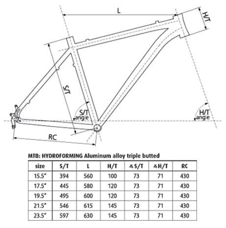

Witam wszystkich ,Mam zamiar kupić rower Kellys Gate 90  i mam problem wzrost 182cm  a przekrok 91cm
i nie wiem jaką rame wybrać M czy L ,czy w M nie bedzie za mało sztycy do długości nogi jazda raczej spokojna.
Bardzo proszę o pomoc. wymiary ramy poniżej :
Pomimo tego, że masz długą nogę, zdecydowanie rozmiar M - tym bardziej jak piszesz, że jazda raczej spokojna.
Dość duże wychodzą kellysowi  te ramy. Nie powinno Ci sztycy zabraknąć. L to już by była przesada - za długo i za wysoko.

Witam właśnie przymierzyłem rozmiar M Gate 30 ta sama rama ,w jednym ze sklepów ,i nie wiem dalej co mam zrobić rama wydaje sie troszkę za mała to samo twierdził sprzedawca ,sztyca wysunięta prawie do końca przedziałki,siodełko musiało być dużo wyżej kierownicy ,jakoś nie komfortowo siedziało sie.
Najgorsze ze nigdzie w pobliżu nie mają L,  przekrok raczej przy L by mi nie przeszkadzał bo w M miałem ok 15cm luzu miedzy ramą.
Do tej pory jezdziłem na kellys salamander 2009r
Rama 21,5   poniżej geometria :

Widzę że ten rower na którym jezdzisz Kellys Gate 10 ma prawie taką samą rame  i geometrię a ja mam jeszcze dłuższe nogi wiec L powinna być ok.
a ile masz zapasu miedzy ramą a kroczem ja staniesz ?
W sumie to luzu jest niewiele, cztery palce na wcisk. Na szczęście nigdy nie musiałem go gwałtownie / boleśnie wybierać w trakcie jazdy. ;) Mostek mam na minus, obniżony o centymetr na podkładkach. Jadąc po płaskim oś przedniego koła i kierownicy dokładnie zgrywają się z linią wzroku. W takim ustawieniu plecy mam dość mocno rozciągnięte. Ja tak lubię. Podejrzewam, że ktoś o podobnym wzroście, ale lubiący bardziej relaksacyjną, trekingową pozycję, mógłby określić rower jako niewygodny i ogólnie za duży. Dlatego tak ważne jest przymierzenie... :unsure:
  • +1 pomógł 1
Lka jest długa. Przy wymiarach 192/92 mam L w modelu 50 z 2015. Sztyca 400 ma zapasu 3 cm do ogranicznika. Założyłem krótszy o 10 mostek i dopiero zrobiło się fajnie.
Wg mnie przy M zabraknie Ci sztycy.

Na Twoim aktualnym rowerze masz sportową, wyciągniętą pozycję? Bo L jest naprawdę długi i nie każdemu może to odpowiadać, o czym wspomniał Shrink.
W zdecydowanej większości przypadków (Trek, Spec, Canyon, Kross, Merida, Scott) byłbyś idealnie pod rozmiar L. W przypadku tego Kellysa moim zdaniem rozmiar M. Pamiętając o tym, że napisałeś o jeździe raczej spokojnej.
Przymierz się i porównaj z innymi rowerami. Tak będzie najbezpieczniej.

Fakt, że masz nogę jakbyś był 10 cm wyższy. Siodło powyżej kierownicy to nic złego, no ale jeśli nie czułeś się komfortowo to olej. Dalej jednak uważam, że L będzie za długa.

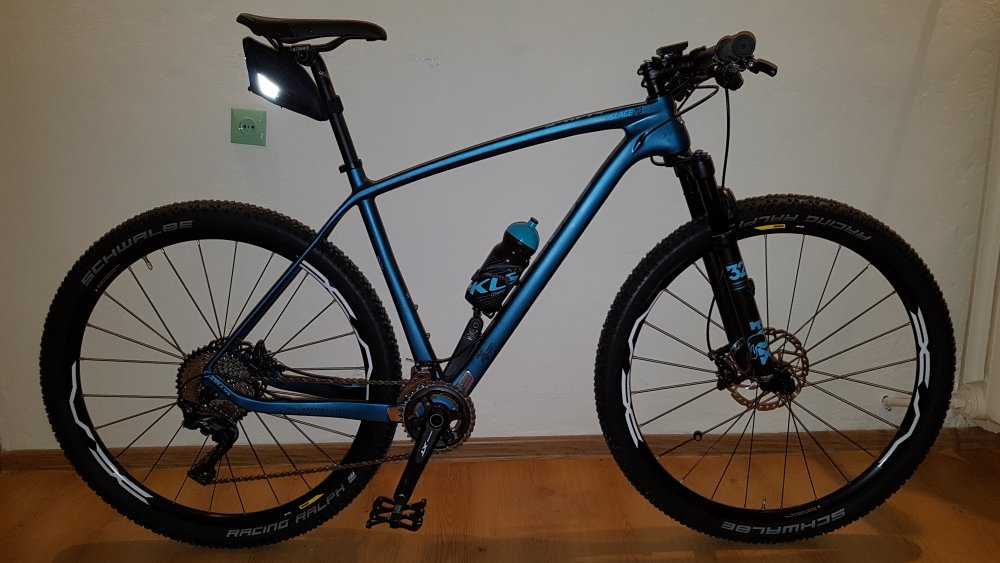

Witam ponownie kupiłem rower tylko że nie GRAND CANYON AL SLX 9.0 niestety okazało sie po przymiarce u kolegi że sztycy brakuje musiała by być wyciagnieta lekko poza ogranicznik max ,jeszcze raz zmierzyliśmy nogę w przekroku i wyszło 93cm na boso wiec L rama za krótka sztyca :(
no i znów budżet urósł ,i jest kellys slage 70 karbon :)
osprzęt full xt łącznie z hamulcami xt ,amortyzator fox ,rama L ,koła mavic xa  link:https://www.kellysbike.com/pl/mtb-xc-c564/slage-70-p53464
Pasuje idealnie ,ewentualnie założę krótszy mostek o 1cm.
obiecane fotki 20180208_073245.thumb.jpg.cd905e04641f6c7956b1344ab30b227b.jpg

I bardzo fajnie :)
Że nie tylko Gate, Gate, Gate...;) Bo robią też i inne dobre serie. Kolor super. Zwraca uwagę. Taki opalizujący niebieski.
