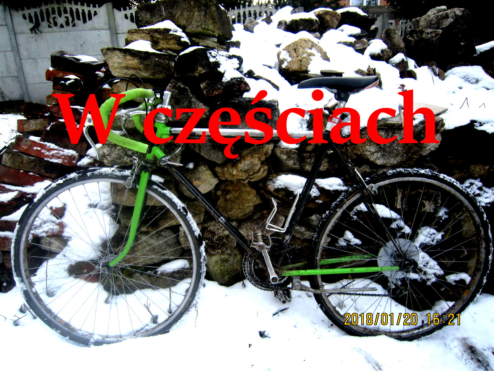

Wczoraj w nocy zakończyłem artykuł, który teraz pojawia się na blogu Rower w Gazie. Pełny demontaż sfinalizowany i opisany w poniższym linku. Zapraszam. Natomiast jeszcze dziś trzeba przyjąć odpowiednią strategię, posprawdzać poszczególna części i również opisać je. Dziś także pełna galeria zdjęć wszystkich części.
Rozbiórka roweru przełajowego WPIS

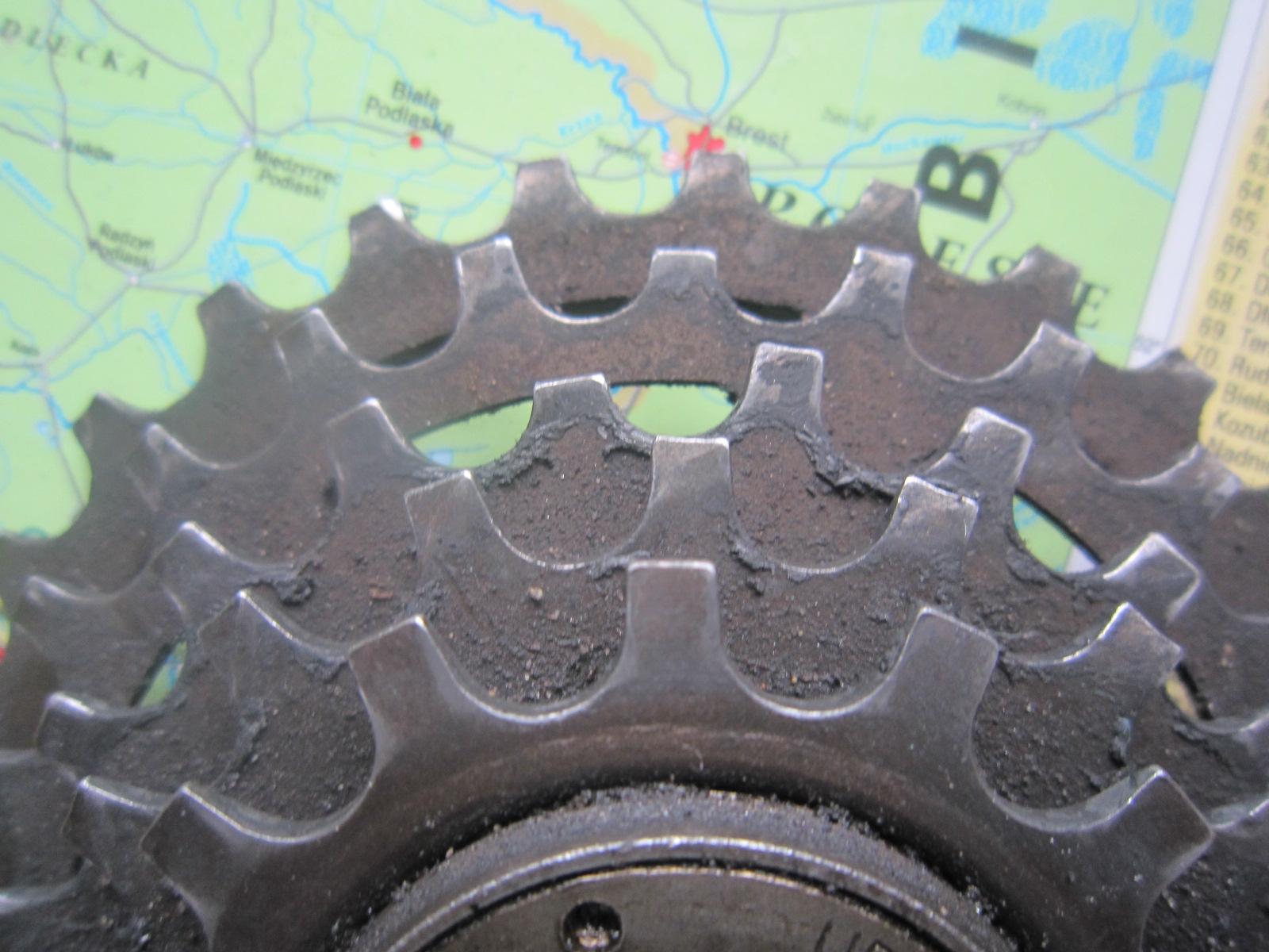

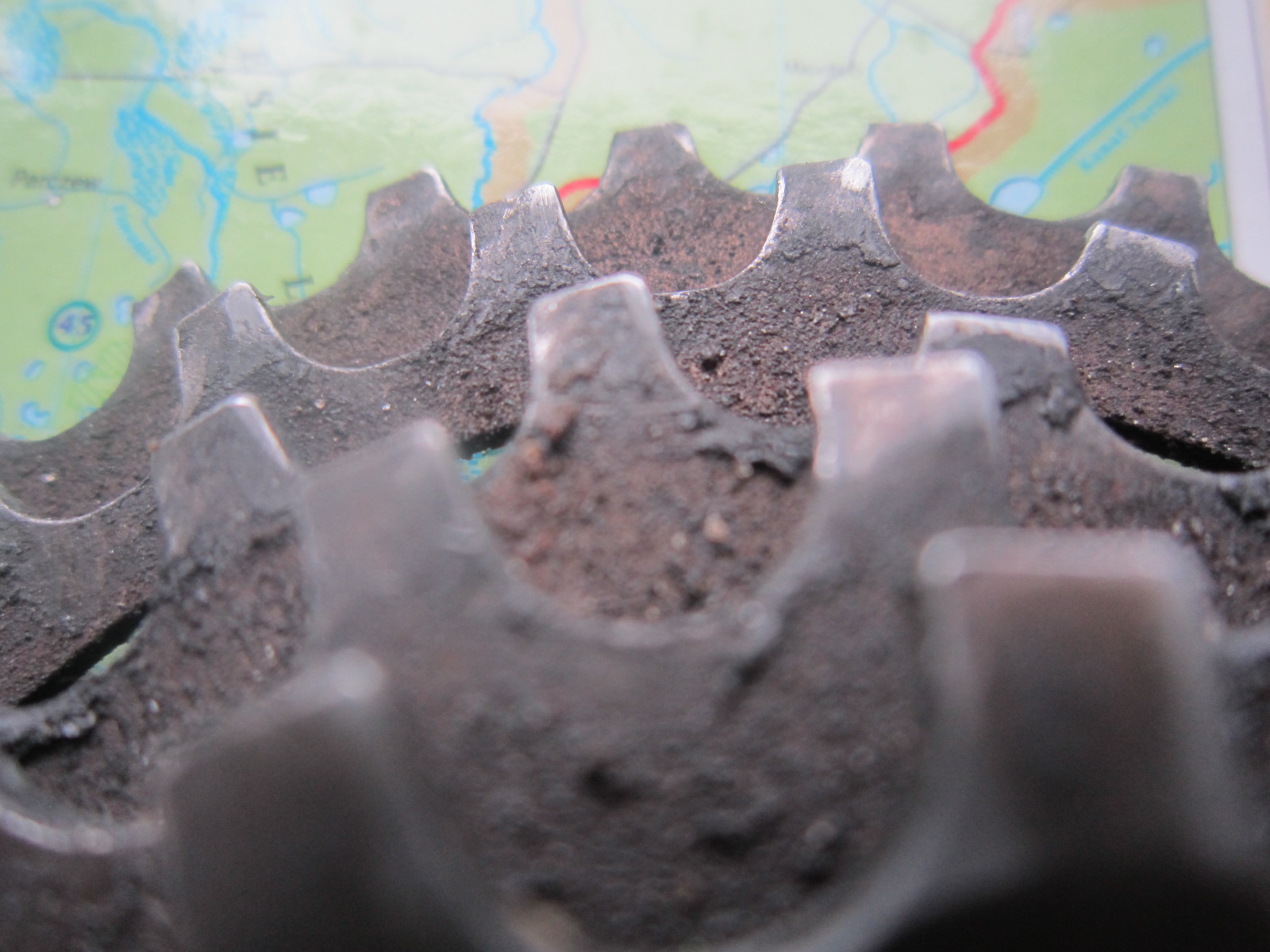

2. Wolnobieg: cyt "Ząbki są jeszcze ostre, niektóre trochę powyginane, ale to nadal dobry podzespół"
Pokaż zdjęcie tych powyginanych ząbków. Wygięte ząbki mogą znacząco uposledzic pracę łańcucha, sprawiać kłopoty przy zmianie biegów.

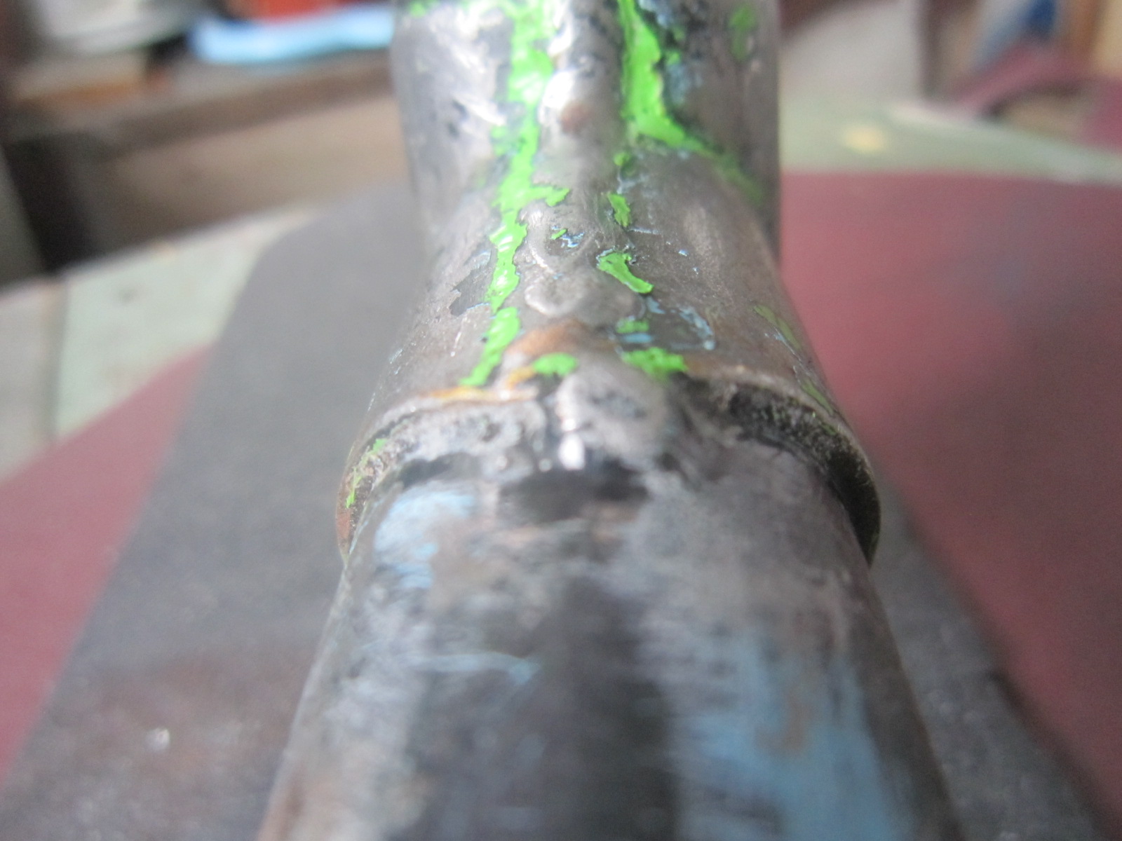

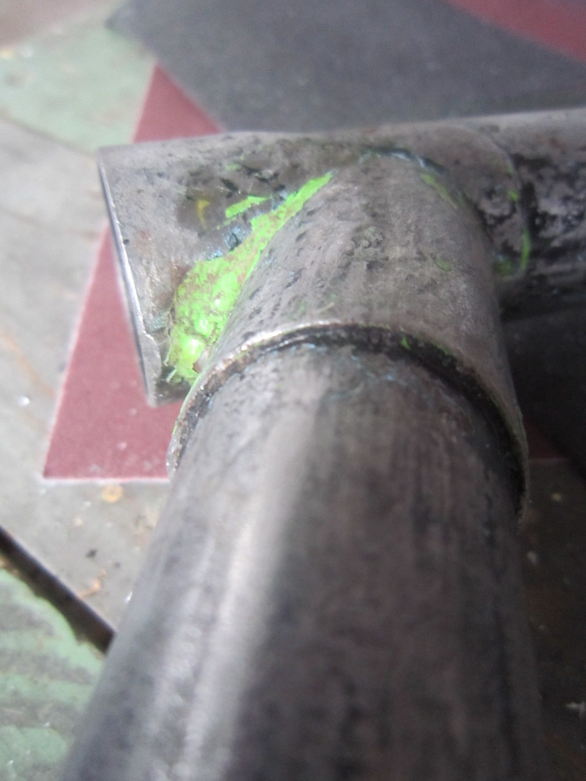

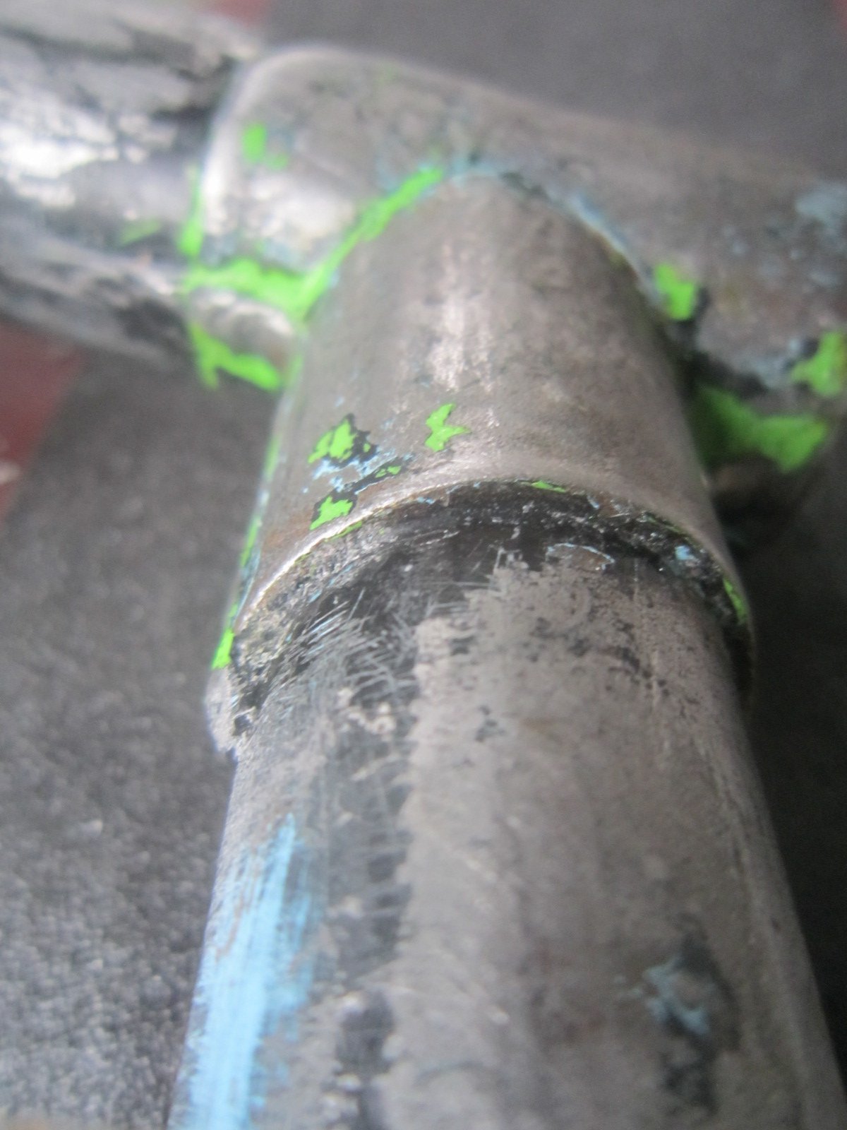

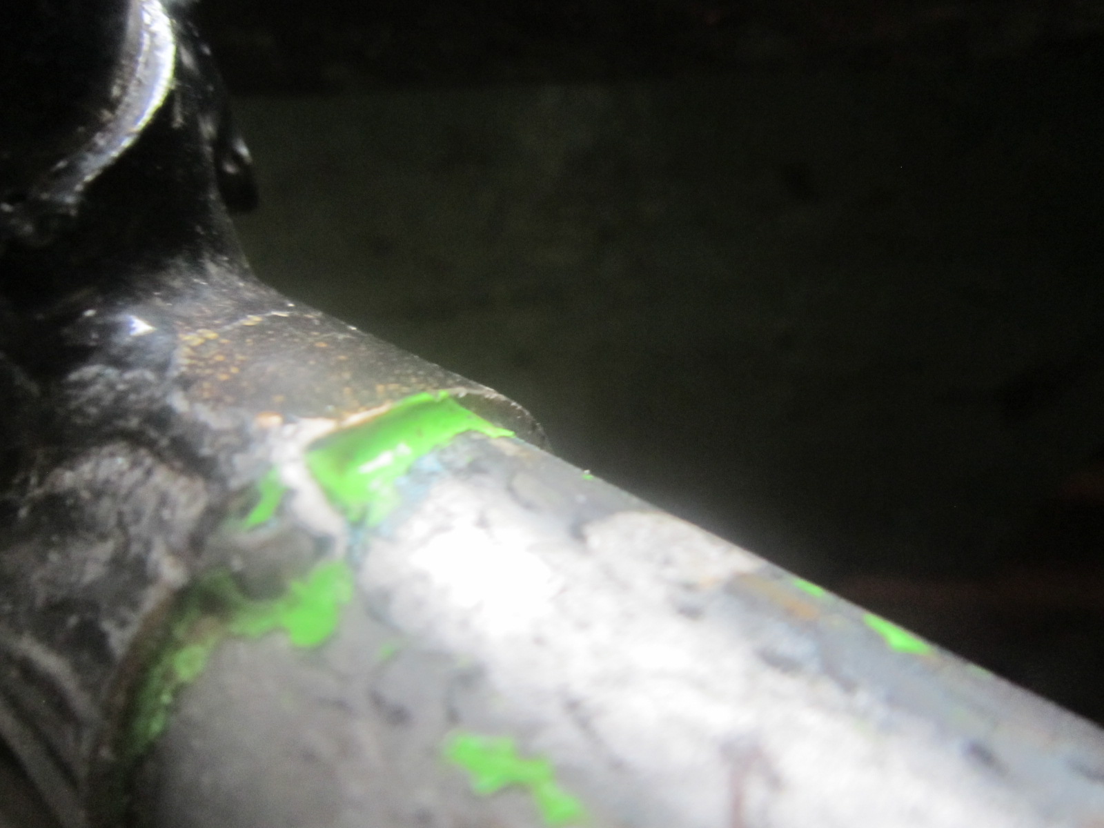

4. Rama: cyt. "Zastanawiałem się nad wykonaniem spawów dookoła w każdym takim miejscu, ale nie jestem pewien efektu"
To jest rama na mufach. Rurki lutowane są do muf mosiądzem. Próby spawania mogą dokladnie zniszczyć ramę. Proponowalbym tego wogóle nie ruszać. Naprawa, lutowanie ramy, to wyższa szkoła jazdy wymagająca sprzetu i umiejętności pracy z palnikiem.
cyt. " Czarny lakier jest to bardzo cienka powłoczka, którą nawet nie trzeba usuwać w całości"
Trzeba usuwać. Jesli czarny nie trzyma się naprawde mocno stali, to jak polakierujesz ramę na nowo, nowy lakier odpadnie razem ze starym czarnym.
Proponuję (jak pisali inni wyżej) piaskowanie i malowanie ramy proszkowo. Bedzie trwale i ładnie. Koszt w zależnosci od lakierni i Twoich wymagań (zwykły kolor, metalic, brokat, perła) od ok 80zł w górę.
Dzięki za odpowiedź.
Ad.2 Podsyłam zdjęcie wolnobiegu.

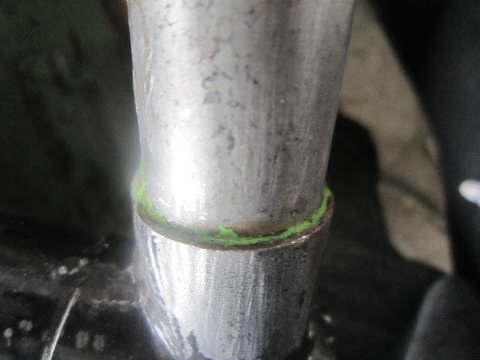

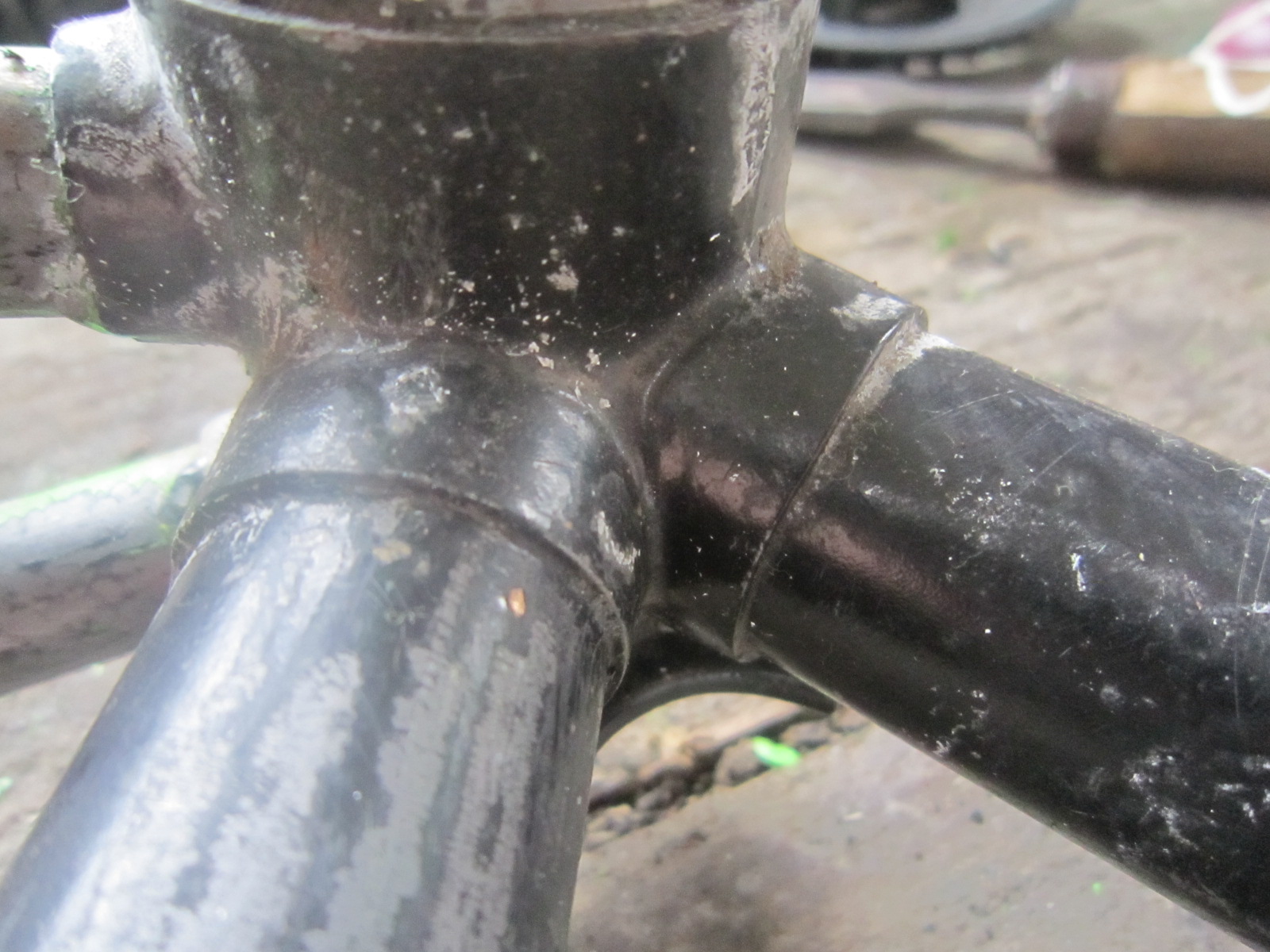

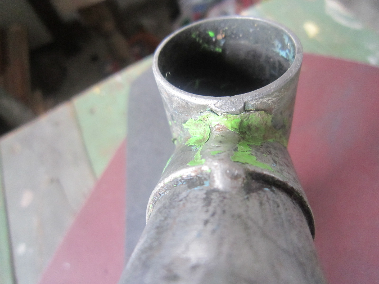

Ad.4 Najbardziej nurtuje mnie temat ramy. Czy to co jest na zdjęciach to mocne, bezpieczne połączenie? Rama ewidentnie jest zrobiona z nie jednej. Załączam zdjęcia.
O lakierowaniu później, ale na pewno nie zapłacę 1/3 wartości roweru za malowanie.
Zwróćcie uwagę na ramę i jej łączenia.

Wolnobiegi typu UG, a taki właśnie masz, były wręcz nie do zajechania i potrafiły przeżyć łańcuch. Jeśli ten ładnie opasa zębatki (odstawanie świadczy o wyciągnięciu) to wszystko może zostać i jeszcze sporo podziała. Zmiana biegów w takim napędzie nigdy nie będzie jakaś mega płynna - będzie topornie, ale wiecznie.
Rama jest lutowana, bo tak właśnie robi się ramy. Współcześnie raczej niszowo, bo to droga technologia, ale nie ustępuje spawaniu. Dziwi mnie natomiast obecność spoin przy mufach. Nie pierwszej jakości na dodatek.

Odnośnie ramy: szczególnie górne połączenia (zdj. z zieloną farbą) są inne niż dolne. Górna rura wchodzi w o wiele grubsze wycięcie. Coś w tym podejrzanego?
