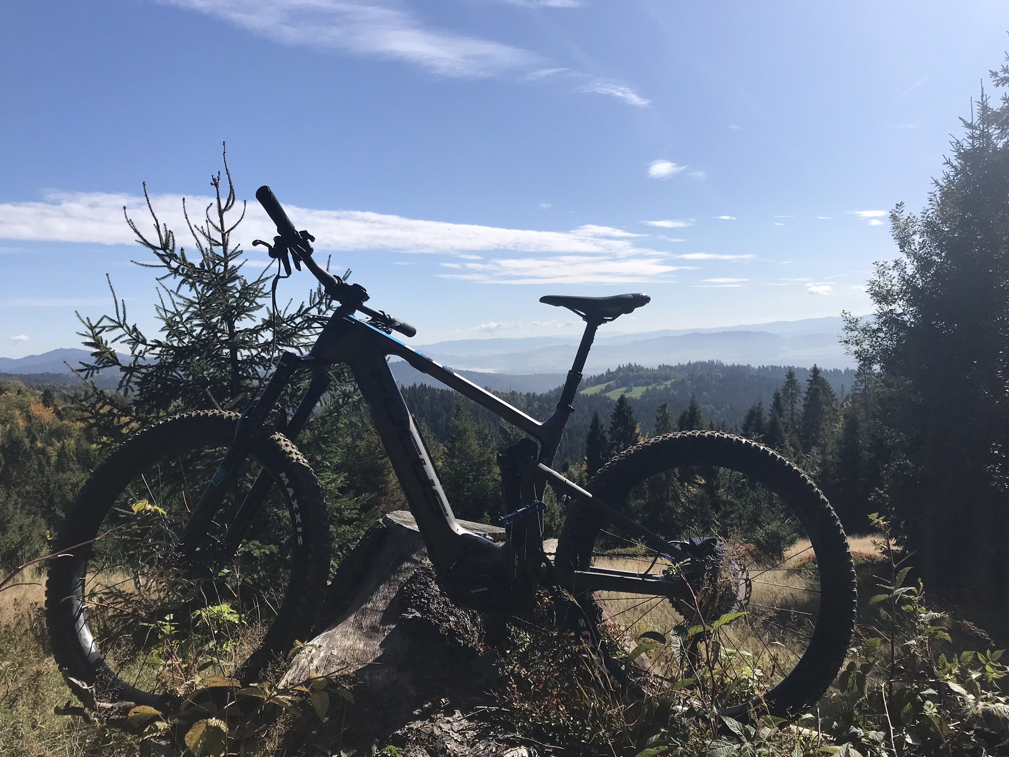

Gość Napisano 27 Września 2019 Udostępnij Napisano 27 Września 2019 (edytowane) ..dziwna sprawa, po dzisiejszym wypadzie w Gorce , gdzieś coś zaczęło trzeszczeć i nie mogę zlokalizować ...poza tym ,zabawa na całego, dzisiaj na zjazdach udało mnie się parokrotnie , przy 50km postawić rower na przednim kole . Wszystkim polecam EN lub AM Edytowane 27 Września 2019 przez Kemusi Odnośnik do komentarza Udostępnij na innych stronach More sharing options...

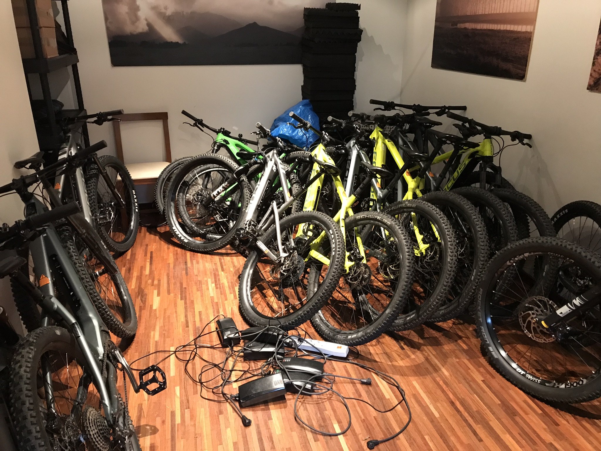

Gość Napisano 30 Września 2019 Udostępnij Napisano 30 Września 2019 (edytowane) ..a cóż my tu mamy? Sympatyczna kolonia fokusów Link do wypożyczalni prowadzonej przez miłych chłopaków http://tatrabikes.pl/ Edytowane 30 Września 2019 przez Kemusi Odnośnik do komentarza Udostępnij na innych stronach More sharing options...

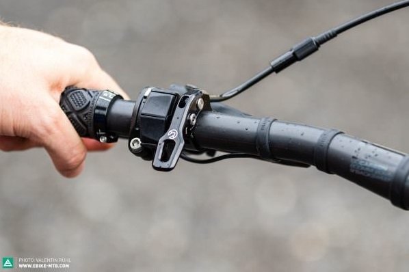

Ogniomistrz Napisano 3 Października 2019 Udostępnij Napisano 3 Października 2019 Baterię kupiłem tu :https://www.mhw-bike.de/zubehoer/e-bike-zubehoer/ choć teraz nie widzę u nich tej oferty ( w 2018 z dostawą do domu kosztowała 1900 zł) Drugą kupiłem , tam gdzie rower : www.rower.com.pl ( było drożej). Tutaj inny link :https://www.e-bikes4you.com/de/tailored-energy-concept-t-e-c-pack.html Nie powinno być więc problemu. Co do manetki : wywrotki były różne, raz nawet rower zrobił salto nad moją główą , ale wtedy akurat nic się nie stało. Uszkodzenia nastąpiły przy niezbyt groźnych upadkach. Po prostu może pech jakiś. Poza tym kolarstwo górskie to nie jazda do pracy, więc wcześniej czy później można coś uszkodzić, zwłaszcza w czasie zwodów gdy jest presja czasu. Mając to na uwadze wyłania się koncepcja minimalnego "kokpitu" dla elektryka wyposażonego w Esteps oraz EW-EN100 (inspiracja z linku z mojego poprzedniego wpisu): lewa strona licząc od gripa :przełącznik wspomagania E7000 + manetka sztycy: prawa strona : E7000 jako przełącznik tylnej przerzutki ( oczywiście wymaga instalacji z tyłu Di2) (podobnie jak na zdjęciu powyżej tylko bez manetki sztycy) Gdzieś po środku Garmin ( lub coś podobnego) intergujący przez bth dane z systemu steps. I to wszystko. Odnośnik do komentarza Udostępnij na innych stronach More sharing options...
Gość Napisano 4 Października 2019 Udostępnij Napisano 4 Października 2019 @Prekompilator ..jeśli dobrze rozumiem ,to nie też nie warto rozładowywać baterii do końca w czasie jazdy? @Ogniomistrz ..pomysł na „czysty” kokpit, świetny..rzeczywiście, manetka bardziej zwarta i mniej podatna na uszkodzenie. Dziękuję za link z baterią, powinienem kupić ,nie czekać.. Odnośnik do komentarza Udostępnij na innych stronach More sharing options...

Ogniomistrz Napisano 6 Października 2019 Udostępnij Napisano 6 Października 2019 Zęby bolą od samego patrzenia.. Co do kokpitu : zapomniałem oczywiście o manetkach hamulców.. Jeżeli chodzi o baterie li-on najlepiej utrzymywać je w granicach 20-80% pełnego naładowania. W Fousie dolną granicę można kontrolować. Wystarczy patrzyć na wskaźnik rozładowania podczas jazdy. Gorzej jest w drugą stronę bo ładowarka firmowa nie ma żadnych opcji w tym zakresie i po prostu ładuje do pełna. Kontrolowanie napięcia nie jest możliwe bo zastosowany system połączeń ROPD Rosenbergera skutecznie to uniemożliwia ( na pinach zasilających nie ma napięcia, pojawia się ono dopiero po włożeniu wtyczki , która musi najpierw "dogadać" się z gniazdem aby nastąpiło połączenie galwaniczne . To "dogadanie się" może być jeszcze odpowiednio zabezpieczone i tak właśnie jest w Focusie.). Ładowanie poprzez jakiś timer też jest trudne bo po skończonej jeździe bateria może mieć różny stopień rozładowania i za każdym razem czas aby ją naładować do 80% będzie różny. Na zewnętrznych bateriach są wskaźniki stanu naładowania i poprzez ich obserwację można by to kontrolować - tylko kto ma na to czas? Myślałem nad jakimś prostym czujnikiem optycznym umieszczanym na wskaźniku, który w momencie gdy zacznie mrugać dioda sygnalizująca 80% naładowania ( jest 5 diod) , odłączał by zasilanie ładowarki... Pozostaje wewnętrzna bateria, która nie ma żadnych zewnętrznych wskaźników naładowania - tutaj pomysłu na razie nie mam.. Odnośnik do komentarza Udostępnij na innych stronach More sharing options...
