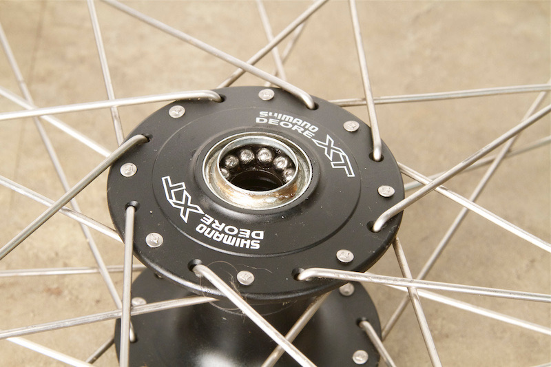

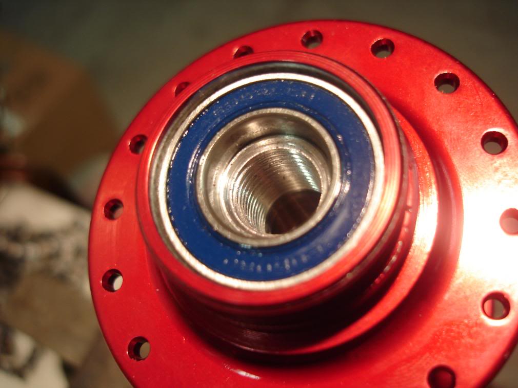

gyrill Napisano 29 Stycznia 2018 Napisano 29 Stycznia 2018 Piasty maszynowe to potoczne określenie na piasty w ktorych są łożyska „maszynowe” czyli uszczelniane. Gdy sie je rozbierze nie rozpadają sie na miskę, bieżnie, wianek i garść kulek. Stanowią zamkniętą fabrycznie całość, wymienia sie je w całości a ponieważ mają uszczelnienia i smar w środku są dużo bardziej odporne na zużycie niż kulkowe - woda i pył nie wchodzą do nich tak łatwo. Inny plus to że ze względu ma konstrukcje nie wymagają tak precyzyjnej regulacji piast jak łożyska kulkowe. Maszyny są bezobsługowe, wymienne i łatwe w regulacji. Piasta na nich jest troche droższa ale wydatek zwraca sie jeśli dużo jeździsz we wszelakich warunkach typu błoto, deszcz, śnieg. Koszt wymiany to kilkanaście złotych + robota. Na fotkach tam gdzie widać kulki - to jest kulkowe po częściowym demontażu
Gość Napisano 29 Stycznia 2018 Napisano 29 Stycznia 2018 7 minut temu, gyrill napisał: Maszyny są bezobsługowe, wymienne i łatwe w regulacji. Piasta na nich jest troche droższa ale wydatek zwraca sie jeśli dużo jeździsz we wszelakich warunkach typu błoto, deszcz, śnieg. Koszt wymiany to kilkanaście złotych + robota Chyba łożyska w maszynach sa bezobsługowe, bo nie ma potrzeby i mozliwosci za duzej ingerowania wewnatrz, sama piasta jest jak najbadziej obsługowa. Własnie kiedy padną łożyska (co moze sie zdarzać nawet dość czesto), lub oś. A jesli łożyska w danej piascie są nietypowe, to potrafia kosztować kilkadziesiąt złotych i mogą być ciezko dostepne, np 17287 2rs. I bym polemizował co wychodzi taniej... jesli kupisz piaste na typowych łozyskach maszynowych które są łatwo dostepne, to może i bedzie taniej serwisować, ale jakos do konca przekonany nie jestem co tansze. Dobrze uszczelniona piasta na kulkach, serwisowana w odpowiedni sposób do warunków, bedzie zdaje sie tansza w utrzymaniu. Jedyny plus, to łatwość z pkt widzenia technicznego, nie trzeba sie bawic w ukladanie kulek, pilnować ich. Wystarczy wcisnac łozysko i wszytko. No i koła na maszynach ładniej sie toczą, przynajmniej gdy mamy rower nieobciażony. ;-) Ile to daje pod obciażeniem oszczednosci w W to nie wiem
gyrill Napisano 29 Stycznia 2018 Napisano 29 Stycznia 2018 1 godzinę temu, cinol123 napisał: Chyba łożyska w maszynach sa bezobsługowe To miałem na myśli, dlatego napisałem że Cytat Piasty maszynowe to potoczne określenie na piasty w ktorych są łożyska „maszynowe” czyli uszczelniane. Co do reszty się zgadzam, faktycznie mogą być tańsze ale nie muszą. Dużo zależy od jakości serwisu i charakteru jazdy. Ale wciąż wydaje mi się, że im większe obciążenia, im gorsze warunki tym bardziej przewagę zyskują łożyska "maszynowe".
