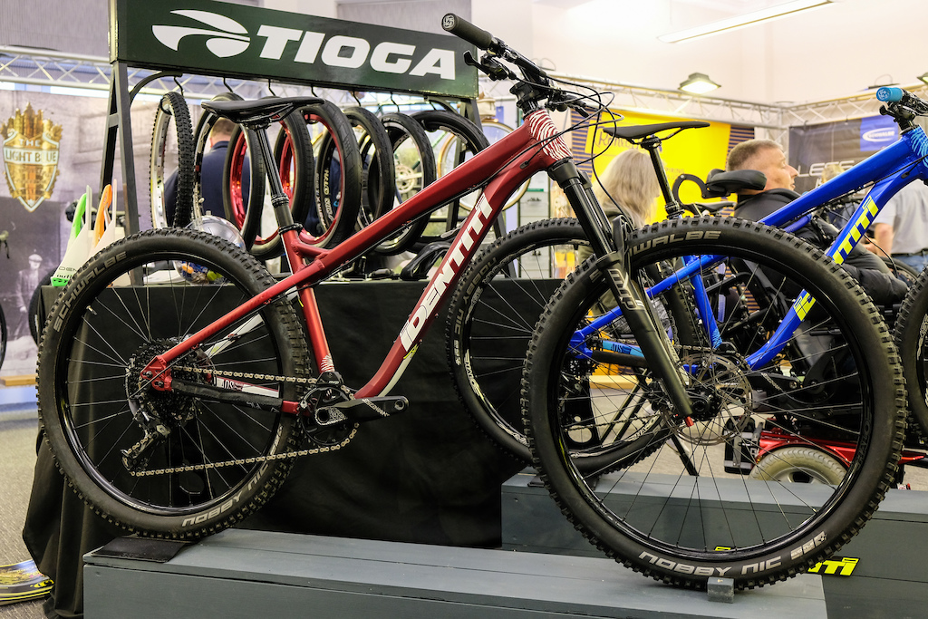

Myszator Napisano 22 Stycznia 2018 Autor Napisano 22 Stycznia 2018 4 godziny temu, IvanMTB napisał: BTW Fatlab'y mają 51mm wewnętrznie. Szacunek... Dzięki za info. Wybrałem obręcze Hugo. Dawid będzie się już niebawem zajmował sprawą. Aha i jeszcze jedno : ) Jak Tobie się podoba ten rowerek. Może być ? : ) ...
Mod Team IvanMTB Napisano 22 Stycznia 2018 Mod Team Napisano 22 Stycznia 2018 Rower jaki jest każdy widzi. Dla mnie SzSz odrazu do wymiany. Szacunek... I.
Myszator Napisano 23 Stycznia 2018 Autor Napisano 23 Stycznia 2018 8 godzin temu, IvanMTB napisał: Dla mnie SzSz odrazu do wymiany. A co to jest SzSz ? Możesz nie pisać jakimiś tajnymi skrótami.
