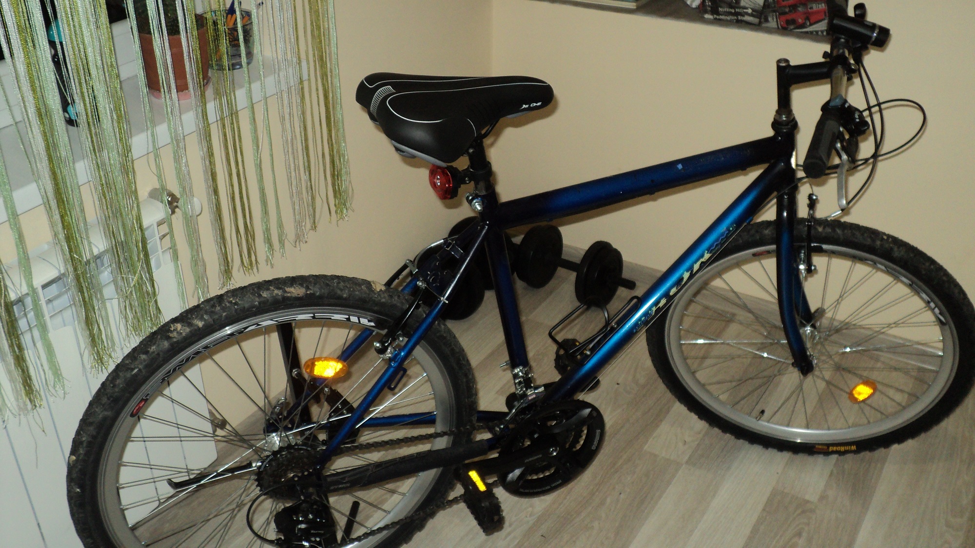

Thomass13 Napisano 24 Stycznia 2018 Napisano 24 Stycznia 2018 Mam takie pytanie jak to jest z tymi rowerami? Mam taki rowerek po remoncie góral ma chyba ze 20 lat a rama w dobrej kondycji do dzisiaj. Powymienialem w nim wszystko oprócz ramy sztycy oraz klamek do hamowania chociaz o sztycy mysle czy nie wymienic na aluminiowa oraz nowe klamki kiedys kupic takie do 60 zł. Moje pytanie co warta taki rower nowy w kwocie do 1200 zł czy tez tyle wytrzyma rama bo podespoły swoja droga. Oczywiscie wersja aluminiowa czy nie musze sie obawiac że iles tam wytrzyma i sie zlamie? Wiadomo jakie teraz rzeczy robia na sztukę. Nie planuje takim rowerem skakać. Oczywiście tego oltskula nie planuje sprzedawać chce go dopiescic i nadal nim jeździć bo teraz takiego górala nie kupi sie juz w sklepie

Tatanka Napisano 24 Stycznia 2018 Napisano 24 Stycznia 2018 Połączenie wolnobiegu,piast Joytech,korby Cyclone,osprzętu Turney/Altus nie wróży temu rowerowi długowieczności i bezproblemowego użytkowania.Lepiej dołożyć parę złotych.

SoloTM Napisano 24 Stycznia 2018 Napisano 24 Stycznia 2018 Rama alu, jeśli nie uderzona, lub nie traktowana bardzo ostro, to raczej kupę lat wytrzyma.. poza wyjątkami posiadającymi wady fabryczne lub bardzo lekkich, wycieniowanych ram, te żyją krócej

Thomass13 Napisano 24 Stycznia 2018 Autor Napisano 24 Stycznia 2018 Jeszcze sztyce wymienie ze stali na alluminiowa w tym co mam teraz rowerze oraz widły przednie żeby móc załozyć do niego mostek regulowany żeby to jakos wygladało :)) Sztyca dobra alu w jakiej kwocie sie zaczyna waga moja 73 kg.
SoloTM Napisano 24 Stycznia 2018 Napisano 24 Stycznia 2018 Jesli stara, stalowa sztyca jest ok i nie wygina się to ją zostaw. Chyba, że chcesz odchudzić rower o 150-200 gramów choć to sensu dużego nie ma. Sztyce kupisz od okolo 25 pln plus wysylka, lepsza, czytaj lżejsza to 100 pln i kolejne 100 gramów, około

Mod Team KrissDeValnor Napisano 24 Stycznia 2018 Mod Team Napisano 24 Stycznia 2018 A nie myślałeś o lekkim - minimalnym podniesieniu przodu ? ( wymieniając widelec na nieco dłuższy ), czy ma być oryginał - sądząc po zdjęciu, to widelec jest od nowości, no chyba że przemalowałeś całość.
Thomass13 Napisano 24 Stycznia 2018 Autor Napisano 24 Stycznia 2018 Widelec jest od nowości oczywiście tylko żeby załozyć cos z naszych czasów mostek regulowany co wyglada lepiej musze widelec zmienić na taki żeby mi podszedł mostek wpuszczany regulowany w tym momencie nie ma szans nie pasuje jedno z drugim bo juz próbowałem. Koszt operacji jak juz pytałem wyjdzie niecałe 100 zł. Bo widelec tez dam sztywny tylko kolor czarny. Ten pręt co idzie wewnatrz jest juz troszke skorodowany także nie ma całości gwintu tak to bym tego nie ruszał a tak wole wymienic
