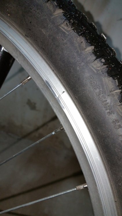

Lavertis Napisano 21 Stycznia 2018 Napisano 21 Stycznia 2018 Witam serdecznie Mam problem widoczny na zdjęciu. Po naciśnięciu hamulca najpierw ociera on tylko w miejscu złączenia obręczy, przez co dalsze hamowanie jest nierównomiernie. Czy da się temu jakoś zaradzić?
MMMAAACCC7 Napisano 21 Stycznia 2018 Napisano 21 Stycznia 2018 tak, można się pobawić i zeszlifować/wyrównać w tym miejscu. Radziłbym oddać komuś kto się w miarę zna na obróbce metalu, by tego nie spartolić samemu (chociaż można próbować)
pp516 Napisano 21 Stycznia 2018 Napisano 21 Stycznia 2018 A to się tak nagle zrobiło ? Może było jakieś mocniejsze uderzenie, albo po prostu obręcz jest na tyle stara, że jest już wytarta (rowki niby są widoczne, ale trudno ze zdjęcia ocenić). Jeżeli obręcz jest uszkodzona, to chyba najlepiej jednak wymienić dla własnego bezpieczeństwa.
SoloTM Napisano 21 Stycznia 2018 Napisano 21 Stycznia 2018 Ciężko po zdjęciu jednoznacznie stwierdzić, ale wydaje mi się, że nic się z tą obręcza nie dzieje złego. Wszystkie obręcze są łączone i tylko w dość drogich jest to po prostu ukrywane, szlifowane etc. Jeśli nic tam poważniej nie odstaje, jedynie jest zwykłe łączenie to po prostu tak jest i nie wpływa to na hamowanie. Minimalne różnice na łączeniu to normalna sprawa i glownie widac to po scierajacym się klocku - gumie na obręczy.
Lavertis Napisano 21 Stycznia 2018 Autor Napisano 21 Stycznia 2018 To jest przednie koło. Na tylnym też widać, że hamulec najpierw dotyka jedynie łączenia, ale tam jest to na tyle niewielka różnica w wysokości, że jest to nieodczuwalne podczas hamowania. Natomiast z przodu właśnie przy hamowaniu z mniejszych prędkości rower potrafi czasami "skakać". Obręcz ma niecałe 3 lata, więc można powiedzieć, że jest nowa. Ale nie było tak od samego początku. Zauważyłem to dopiero jakieś pół roku temu. Mniej więcej w tamtym okresie miałem też wywrotkę i przez to dość spora siła mogła zostać przyłożona do boku tego koła, ale nie wierzę, że to mogłoby być przyczyną.
SoloTM Napisano 21 Stycznia 2018 Napisano 21 Stycznia 2018 Jeśli koło zostanie niefortunnie uderzone, zgiete akurat w pobliżu tego łączenia to czasami lubi taka obręcz się rozejsc, etc. Jesli faktycznie czujesz 'abs' podczas hamowania to po pierwsze wycentrowac koło i w miejscu łączenia zeszlifowac papierem ściernym np. to miejsce tak żeby wyrównać powierzchnię. Jeśli mocno kolo sie nie rozeszło w tym miejscu to powinno pomóc
