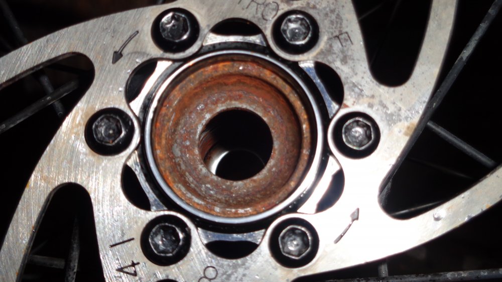

Panoramiks Napisano 16 Stycznia 2018 Napisano 16 Stycznia 2018 Hej mam Specialized Rockhopper Expert 29 na oryginalnych jeszcze piastach, Specialized Hi Lo disc, aluminium QR, 28 otworów, i zauważyłem że w przednim kole hałasują łożyska przymierzam się do wymiany ich były już suche , tylko chciałem się zapytać czy miski wewnątrz piasty po których się one toczą też się w jakiś sposób wymienia ? bo ta od strony hamulca wygląda na mocno sfatygowaną życiem , a wygląda to jakby były jakoś wprasowane w piastę czy coś, pierwszy raz od nowości roweru je serwisuję to chciałem się podpytać jak o nie zadbać ? Pozdro
Panoramiks Napisano 17 Stycznia 2018 Autor Napisano 17 Stycznia 2018 Nie wiem czy to dobrze widać na zdjęciu , ta zardzewiała strona to ta gorsza , nie wiem czemu się tak stało ma dopiero 4 lata , da się te miski wymienić?...
rzezniol Napisano 17 Stycznia 2018 Napisano 17 Stycznia 2018 Zmasakrowałeś pan piastę ... strona tarczy wygląda jakby ktoś tam smaru nie było od nowości . Aż si wierzyć nie chce że sam się wypłukał Zdobycie misek konkretnie dla tej piasty będzie graniczyło z cudem, można próbować coś dopasowywać, Jak dla mnie piasta do wymiany. Pozdrawiam
Pidzej Napisano 17 Stycznia 2018 Napisano 17 Stycznia 2018 5 godzin temu, Panoramiks napisał: ma dopiero 4 lata Rower to nie taczki, trzeba go regularnie serwisować. Do piast na kulkach i konusach trzeba co jakiś zaglądać, czyścić, wymieniać smar i regulować luz. W razie potrzeby wymieniać kulki/konusy.
rzezniol Napisano 17 Stycznia 2018 Napisano 17 Stycznia 2018 Tak teraz jeszcze się przyglądam pierwszemu zdjęciu ... widzę korozje na tarczy. To rower wodny czy jak ? Pozdrawiam
Panoramiks Napisano 17 Stycznia 2018 Autor Napisano 17 Stycznia 2018 Ale jak się je wymienia ?mocno siedzą, czyli co nie sprzedają takich nowych ?.. a jakbym ją czym odrdzewił wyczyścił chodziłoby wszystko ? , no nie zaglądałem od nowości bo rower był nowy to dawałem na przeglądy gwarancyjne ,a teraz jak się skończyła to powoli zaczynam sam go serwisować
rzezniol Napisano 17 Stycznia 2018 Napisano 17 Stycznia 2018 Siedzą dość mocno są wprasowywane. Odrdzewienie ... kręcić się będzie ale nie będzie to gładki obrót, korozja porobiła wżery. Na upartego można tak jeździć ale doprowadzi to do szybkiej degradacji kulek i konusa. Przegląd gwarancyjny i fakt ze mogli nawet nie zajrzeć w łożyska to jedno. Drugie to jak myjesz rower ? Nieumiejętnie użyta myjka ciśnieniowa potrafi mocno zaszkodzić łożyskom. Pozdrawiam
Panoramiks Napisano 17 Stycznia 2018 Autor Napisano 17 Stycznia 2018 Ok dzięki pomyśle na tym co mi się uda porobić, bo nawet jakbym oddał do serwisu to by od razu kazali wymieniać piastę
cervandes Napisano 17 Stycznia 2018 Napisano 17 Stycznia 2018 Kiryjeelejson. Jak to musiało działać, że dopiero teraz się zreflektowałeś to raz. Dwa: nikt nigdy tam nie zajrzał, dramat. Trzy: serwis to powinien za to być pozwany a może i nawet producent. Smar po latach byłby brudny, zapyziały ale by był a tam susza jak na pustyni! To musi być trolling, nie wierzę, że ktoś w takim stanie miał rower i nim jeździł. A po ostatnie: pomyślcie co jest z resztą roweru jak tu dwa małe zdjęcia pokazują takie zniszczenia. O czyszczeniu zapomnij, to jest zeżarte, koniec. O miskach też możesz już zacząć zapominać. Tylko nowa piasta/koło zwłaszcza, że ja tam po tej niby zdrowej stronie już wżer widzę.
g286 Napisano 17 Stycznia 2018 Napisano 17 Stycznia 2018 Piasta nigdy pewnie nie była sprawdzona, najczęściej tej klasy koła dostarczane są ze zbyt mocno skręconymi konusami co po jakimś czasie skutkuje zniszczeniem. Czasem udaje się takie miski wybić ale musiałbyś mieć dawcę (podobna piastę). W innej sytuacji jedynym wyjściem jest wymiana całości. Uszkodzenia bieżni są zbyt duże.
